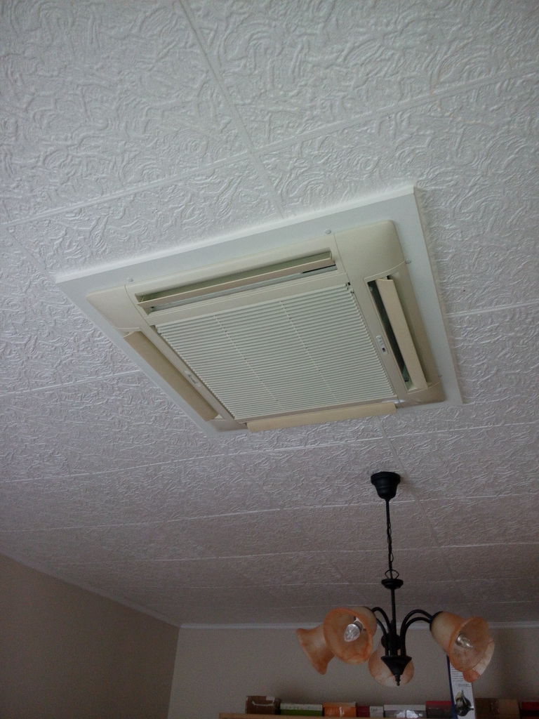

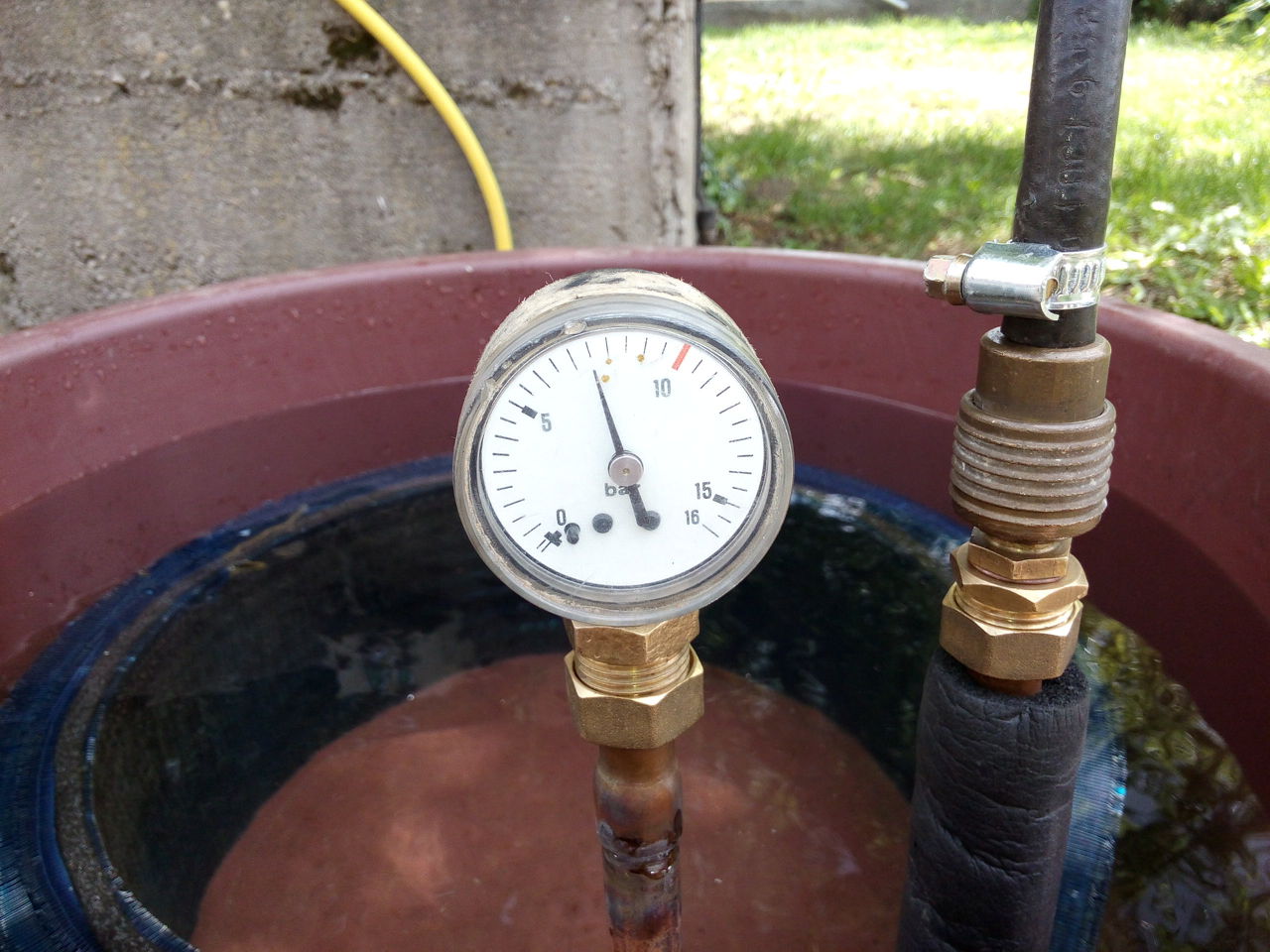

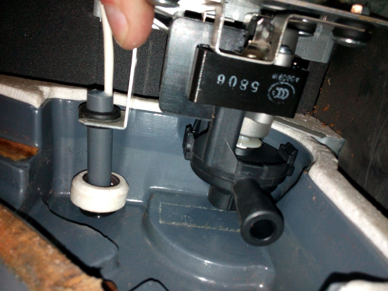

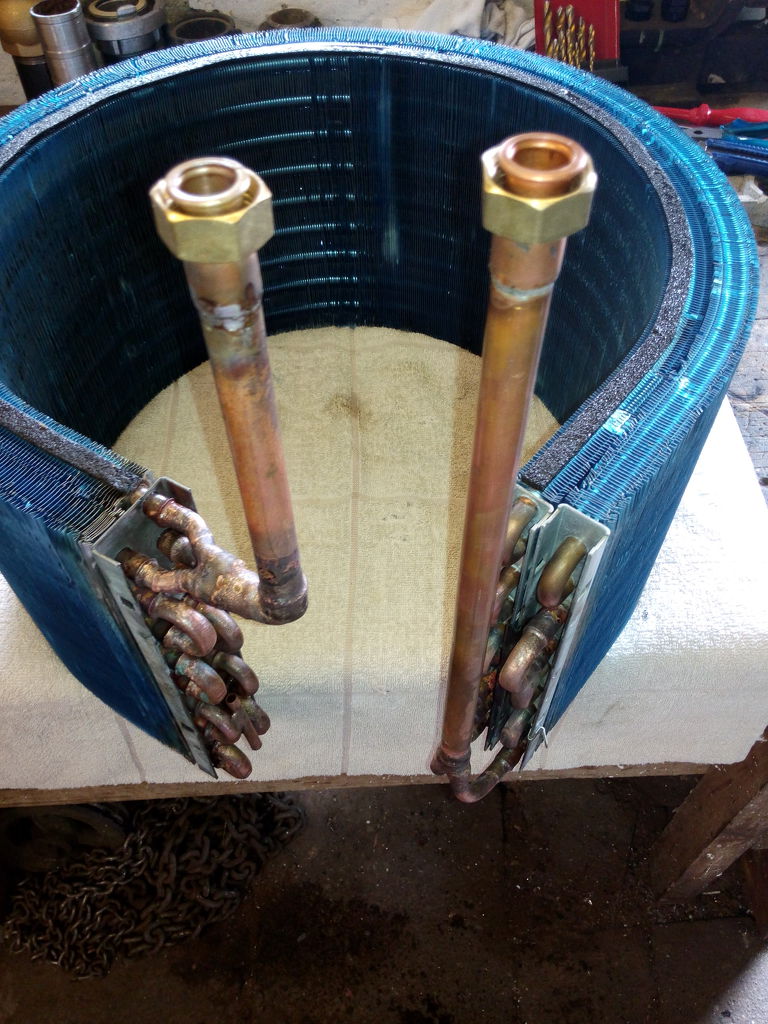

(#) Petike13 hozzászólása Jún 26, 2016 / 2
Tisztelt fórumtársak!
A fórumot régóta figyelemmel követve, úgy döntöttem, hogy magam is építek egy kútklímát.
Építési ötletnek, gondolatébresztőnek vagy csupán érdekességképpen megosztanám Veletek ezen projekttel kapcsolatos információimat.
Egy kertes családi házban élek, melynek klimatizálni kívánt része (három szoba és egy előtér) 60 m2 alapterületű. Fekvése, árnyékolása, falazata megfelelő, de ennek ellenére egy bizonyos idő után igen jó idő tud benne lenni a nyári hőségben. Úgyhogy ennek okán, továbbá, hogy van egy ásott kutam, amit alapvetően növények öntözésére használunk, úgy döntöttem, hogy belevágok egy kútklíma építésébe. Technikai, tárgyi és tapasztalatbeli feltételeim adva vannak, úgyhogy megépítettem. A rendszer a következőképpen épül fel: adott a kút, benne kb. három gyűrűnyi tiszta, homokmentes 13°C-os víz. Az épületen belül a lakótér központi helyiségében került elhelyezésre egy Airwell K11A kazettás beltéri egység, a saját vezérlő-elektronikájával (és távirányítójával), természetesen a hőcserélő része átforrasztva víz üzemre. A kútból a vizet egy QB60-as centrifugál szivattyú emeli ki és továbbítja a beltéri felé 20 mm-es műanyag (megfelelően szigetelt) csőhálózaton keresztül. A csőhálózat magas-pontján, a padláson, mindkét ágon egy-egy kézi légtelenítő szelep lett beépítve. A szivattyú egy fordulatszám csökkentő elektronikán keresztül kap táplálást, mivel a szállított vízmennyisége jóval több, mint ami ide kell, a nyomó oldalát fojtani pedig nem szerettem volna. A felmelegedett víz szintén 20 mm-es, szigetelt csövön távozik, vissza a kút irányába. Mivel a kút vízhozama igencsak gyér, így a felhasznált vizet mindenképp vissza kellett vezetnem a kútba, ellenkező esetben kb. másfél óra múltán kifogyna a víz a kútból. Ennek okán a visszatérő víz, egy a talajban kb. 8 méter mélyen, függőlegesen elhelyezett (mint egy talajszonda funkcionál), 22 mm-es vörösréz csőből kialakított, 2x5 méter hosszú, U alakú csövön halad keresztül, majd onnan tér vissza a kútba. A kútba visszatérve egy motoros szelepen halad keresztül, majd egy, a kútgyűrű falán körbe futó perforált csövön távozik a vezetékből vissza a kút alja felé. Az így megtett útja során szinte teljesen visszahűl, a „porlasztás” miatt nagyobb felületen érintkezve a levegővel, szintén valamelyest csökken a hőmérséklete. A motoros szelep akadályozza meg, hogy a szivattyú megállása után a víz az elfolyó ágból leürüljön. Mivel a szelepnek a működési ideje több másodperc, ezért a szivattyú tápkörébe egy késleltető időtag van beépítve, ami a kikapcsolás után a szivattyút még táplálja, addig, amíg a szelep biztosan lezár. A szivattyút, és vele összefüggésben a motoros szelepet a beltéri egység vezérlő elektronikája kapcsolja a „kompresszor” kimeneten keresztül változtatás nélkül. A vezérléshez tartozó hőcserélő-csőszenzort nem kellett sem más értékűre kicserélni, sem ellenállással helyettesíteni, mivel ez az elektronika található ezen beltéri egység fan-coil verziójában is. Így a kész berendezés a kinti 34°C-os hőmérséklet mellett, a lakásban napok óta folyamatosan 22°c-ot tart. A beállított 22°C mellett a szivattyú még szakaszosan működik. A hőmérsékletet 20°C-ra állítva már nem kapcsol ki a vezérlő, a szivattyú folyamatosan megy. Vélhetően ez az alsó határ. A többit majd a nyár további részre megmutatja… Az eddigi tapasztalatok tehát nagyon jók. Mellékelek néhány képet a kész rendszer főbb elemiről a szemléltetés kedvéért. (A képen szereplő szobatermosztát nem a rendszer része (a központi fűtésé), csupán a szoba hőmérsékletének szemléltetése miatt fotóztam le.)

(#) Bakman válasza Petike13 hozzászólására (») Jún 26, 2016 /
Jól néz ki, de lehet, hogy elkapkodtad a dolgot. Volt már olyan, aki ilyen klímát készített és a kútban lévő víz felmelegedett és büdös lett...
(#) Gafly válasza Bakman hozzászólására (») Jún 26, 2016 /
Ez számomra kicsit átgondoltabbnak tűnik mint több korábbi nekibuzdulás.
Várjuk meg a "legalább egy szezon" tapasztalatot...
(#) Petike13 válasza Bakman hozzászólására (») Jún 26, 2016 /
Ez nem új rendszer. Ez a harmadik szezonja. Az előző két szezonban egy oldalfali beltérivel üzemelt. Annak a hőleadó felülete kicsi volt. Ezért lett egy nagyobb beltéri. A talajszonda nélkül az első szezonban felmelegedett a víz egy-két órán belül. Amióta "előhűtöm" a visszaérő vizet, ez megszűnt. Minden este kiöntözünk a kútból száz liter körüli mennyiséget. Így frissül mindig. Ez a része működik egy ideje hiba nélkül.
A hozzászólás módosítva: Jún 26, 2016
Így már más a leányzó fekvése.
Ez előző beltéri egység egy NileLine 3,6 kW-os készülék volt víz közegre átforrasztva. Kb. 1,5 kW-ot tudott vízzel. Ez 60 m2-re nagyon kevésnek bizonyult az előzőekben.
