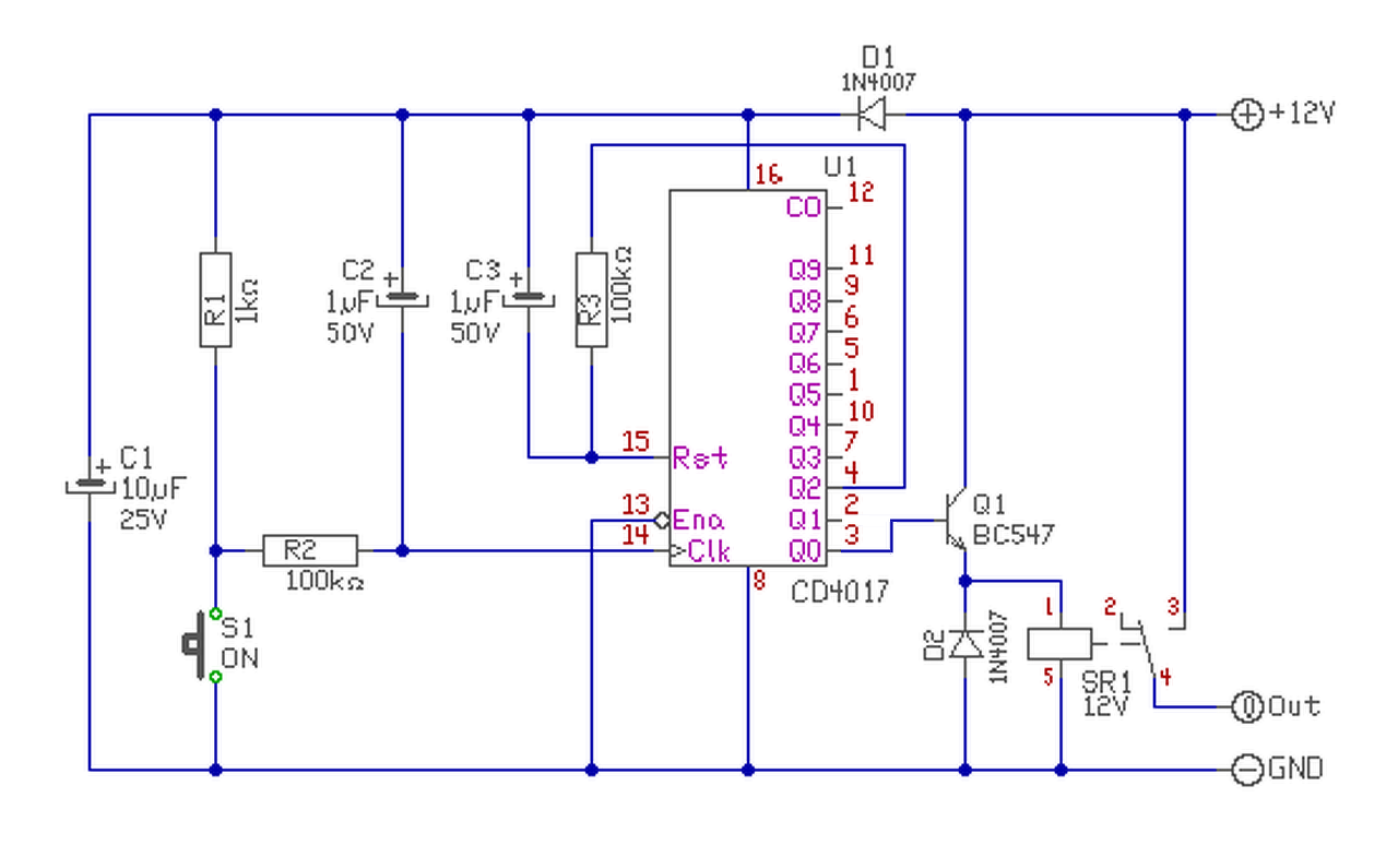

74hc374-el lehetséges olyan bemenetválasztó építése, ami egy gombbal vezérelhető? Tehát ha megnyomom a gombot, egyet előre lép, ha megint akkor mégegyet. 4 után megint az első jön. A válaszokat elölre is köszönöm! A hozzászólás módosítva: Jún 10, 2016
Hello! Ezt kivitelezni, meglehetősen a "gombhoz a kabátot" projekt lenne. Mert a 374-ből shift regisztert kellene készíteni, de ott, hogy egy kimenet legyen csak aktív, figyelni kellene kapuval (vagy mással) a kimeneteket. Nincs Reset bemenete, nem lehet alaphelyzetbe hozni, tehát bekapcsoláskor fel kellene tölteni nullával. Az órajel bemeneten nagysebességű sebességű jel van előírva, így a nyomógomb és a bement közé illene bementi fokozatot tenni, prellgátlást megoldani. A 4. utáni újra beléptetést is meg kell oldani. stb.
Miközben egy CD4017-ben az összes szükséges áramkör benne van? ![]()
Szia! CD4017-tel egyszerűbb megoldani, ahogy a proli007 mondta. Én is azt használom.
A 4017-el az a baj, hogy olyan nincs itthon!
ITT egy rajz CD4017-tel.
Jelenleg a relé az áramkört áram alá helyezés után kapcsol rögtön, gombnyomásra elenged, újabb gomb megnyomására (itt már resetelődik az áramkör) újra kapcsol. Ebből lehet 8 bemenetű bemenetválasztót is csinálni, ekkor az R3-at Q9-re kell átkötni, a többi kimenetére pedig mehetnek a relék a tranzisztorokkal. Számtalan helyre alkalmaztam már az áramkört, szuperül működik! Köszönjétek Proli007-nek. ![]() A hozzászólás módosítva: Jún 13, 2016
