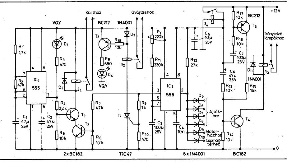

Itt az autóriasztó amit meg szeretnék csinálni, de gondoltam előtte lemodellezem Multisim 10-ben, de a teljes kapcsolási rajz nem akar működni. Az irányjelző villanása és az 555 icvel villogó led működik külön és együtt is, de ha a többi részét is berakom akkor valami hiba miatt nem csinál semmit. Ha esetleg valaki meg tudja mondani hogy miért vagy mit csináljak akkor azt megköszönném.
Rájöttem a hibámra. Az 555 ic tápját a Vcc adja, na meg a 220k poti sem volt a megfelelő, ezért adtaa hibaüzenetet. A Tic47 tirisztort kicseréltem 2N5064-re mert sztem ezzel tudom helyettesíteni na meg a tic nem volt benne a Multisim alkatrészei között.
Na de igy se működik az áramkör szimlációban mert a kürt reléje és a gyújtásmegszakító is aktív, de a riasztást jelző led nem. Tehát teljesen mindegy milyen jelet kap a 2. 555 ic a 2 lábon mert nem akkor kapcsol amikor kellene. Lehet a tirisztorral van a probléma? Nézze már át valaki a kapcsolást és ha van valami észrevétele akkor jelezze. Köszönöm
Rájöttem hogy a kapcsolásban reed reléket használtam, ezért azok nem váltak be, mivel nem is azok kellenek. Omron vagy Re-co van a leírásban, csakhogy a Multisimben nincs ilyen, illetve meg kellene adni a relé adatait, mint pl tekercs ellenállás, induktivitás, stb és ezeket nem találom sehol, mármint nem tudom pontosan kitölteni a relé adatait. Ha valaki rakott már össze kapcsolást relével, akkor kérem segítsen. Köszönöm
Na megtaláltam a problémát, az ick tápja rosszul volt bekötve, most már így működik.
hát nem igazán látom hogy a J4 mitől húz be
Hát az eredetileg egy mágnesvezérlésű relé lenne (elhúzol előtte egy mágnest és akkor zár az áramkör, amitől öntartóvá válik a J4 relé, majd a mágnessel ki tudod kapcsolni ha kell), de én azt egy vezérlőszállal szeretném kiváltani, csak még nem méregettem a kocsiban, hogy melyik lenne ennek a célnak megfelelő.
Meg persze még ki kellene méregetni, hogy az irányjelzőhöz, a kürthöz és a gyújtáshoz mekkora relét használjak, mrt gondolom az sem mindegy.
A kürtöt 8-10 Amperre gondolom 5 amperes tápról még nem működött rendesen ,meg az indexeket is (6*21W /12V ) Retben vannak autós jelfogók szerintem jó.vagy rossz riasztóból kitermelt jelfogó esetleg autós jelfogó.
Na majd ha megépítettem jelzek hogy mennyire használható,csak még nem tudom melyik nyáktervezővel csináljam meg. Eddig Eaglet használtam csak mindig olyan szarul csinálja az autoroutot.

Lenne itt ez az autóriasztó kapcsolás, amit leszimuláltam Multisimben és ott működik, de mikor megépítettem, akkor a kürt reléje nem akar behúzni ill ki-be kapcsolgatni és nem tudom mi lehet a baj. Minden más működik, a gyújtástmegszakítórelé és a led is működik. Van még 1 probléma, amikor bekapcsolom villan egyet az index ill behúz a relé 1-2 másodpercre, ha kikapcsolom, akkor is behúz a relé 1-2 másodpercre, de utanna mintha még áramot kapna a relé és remeg.
