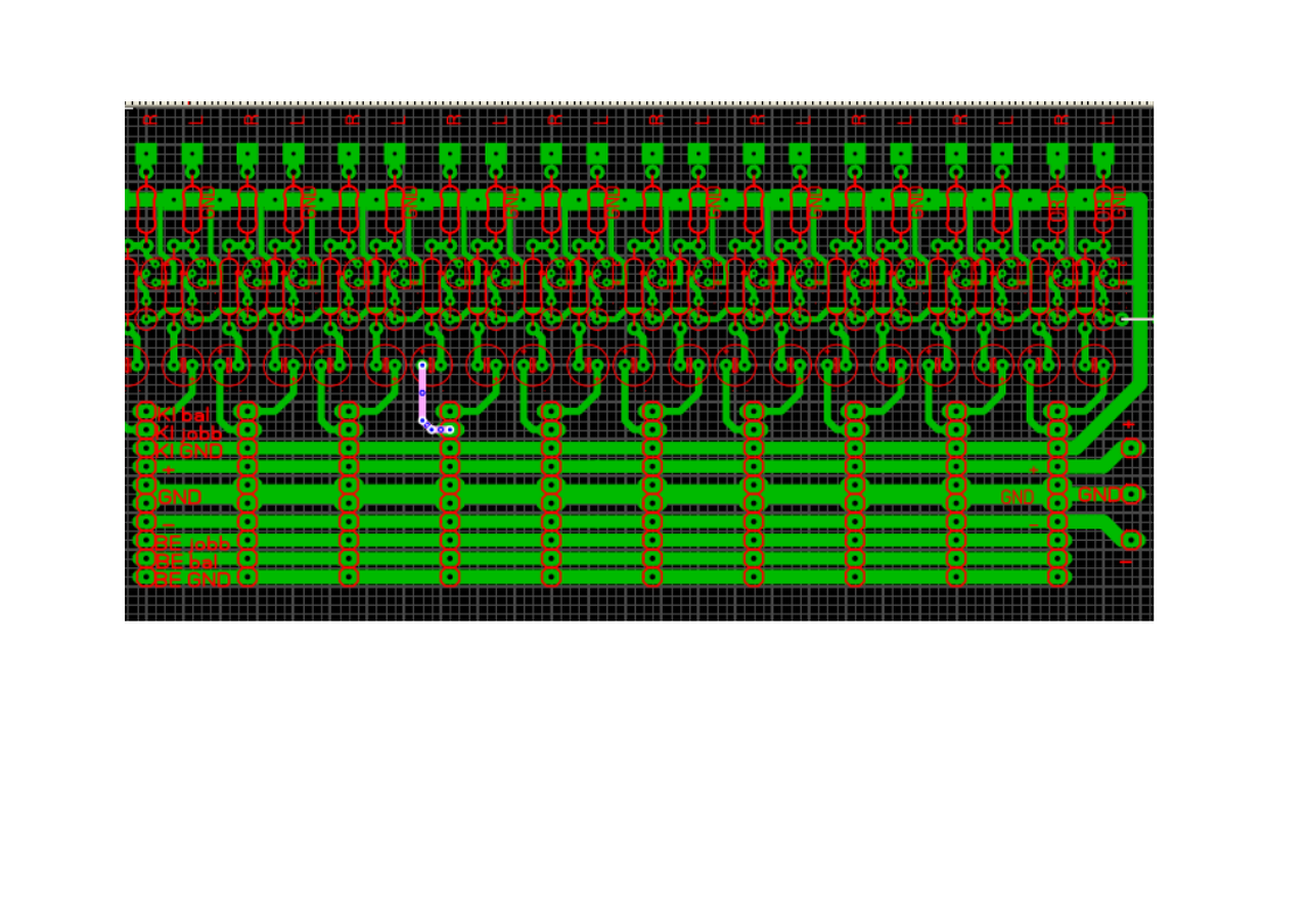

Szia. Csináltam egy próbát, nem tudom jól értelmezem e a kapcsolási rajzot.
A mutting pontra kellene a koppanásgátlót tenni? A hozzászólás módosítva: Aug 21, 2016
Használj minden némító tranyóhoz külön bázis előtét ellenállást!
Melyik koppanásgátló kapcsolást ajánlod hozzá, és mekkora bázis ellenállást tegyek eléjük?
Ha van 5V-od akkor amit feltettem egy az egyben használható.

A Q7 2SA1015 elég nagy bétájú és szükség is van rá. BC557B vagy hasonló felelne meg.
A relé táp testpontja csatlakozik az erősítőhöz? Csak ebben az esetben tud áram folyni. Az időzítésre valóban hatással van a 4,7uF.
Igen, nélküle igen nagy brum ütötte fel a fejét.

A kimeneti fokozatok jelenleg kondi nélkül 100Ω-ban végződnek?
Jelenleg csak az öcsik vannak, nincsen pluszban semmi. Azok 0 ohmos ellenállások.
Az öcsik így néznek ki.
Akkor talán nem kellenek a kondik meg az ellenállások?
A 2,2µF kondi elegendő, a 100Ω-okat lecseréled 330Ω-ra és szinte kész is vagy. Mindössze a némító tranyók kollektorát kell eljuttasd a kimeneti pontokhoz. Spekulálj, hogy tudnád ezt szépen beszúrni a rendelkezésre álló helyre!
Még egy kérdés, megfelelő bázis ellenállásnak 0.25w-os?
Erősen túlméretezett a 0,004W disszipációhoz, de ha elfér berakhatod
Látom nagy rajzolgatásba kezdtél. Az "öcsi" panelen ott a kondi és a soros ellenállás (amit majd 330Ω-ra cserélsz), azokat lehúztam a tervedről. A 47Ω meghagyható az Omnitronic rajzból. Berajzoltam egy 220k ellenállást melynek szerepe, hogy kikapcsolt előerősítő, bekapcsolt végerősítő konstellációban az utóbbi bemeneti csatoló kondiját előtöltse/kisüsse. Így lesz biztosan tranziens mentes a koppanásgátlód.
A NYÁK tervezésénél vedd figyelembe a 2SC2878 lábkiosztását!
Szia. Kicsit másképp. Csak a 220k-s nincs betervezve.
Kérlek nézd át még egyszer ennek a félvezetőnek a lábkiosztását!
Bakker bekevertem a BC556-ossal.
Köszi. Bár ez nem a nyákterv ellenőrzés fórum. A hozzászólás módosítva: Aug 24, 2016

Arra gondoltam, hogy a meglévő alaplap kimeneti vezetősávjait megfúrhatnád és tüske-tüskealjzattal rádughatnád a némító panelt - ha erre hely kínálkozik.
