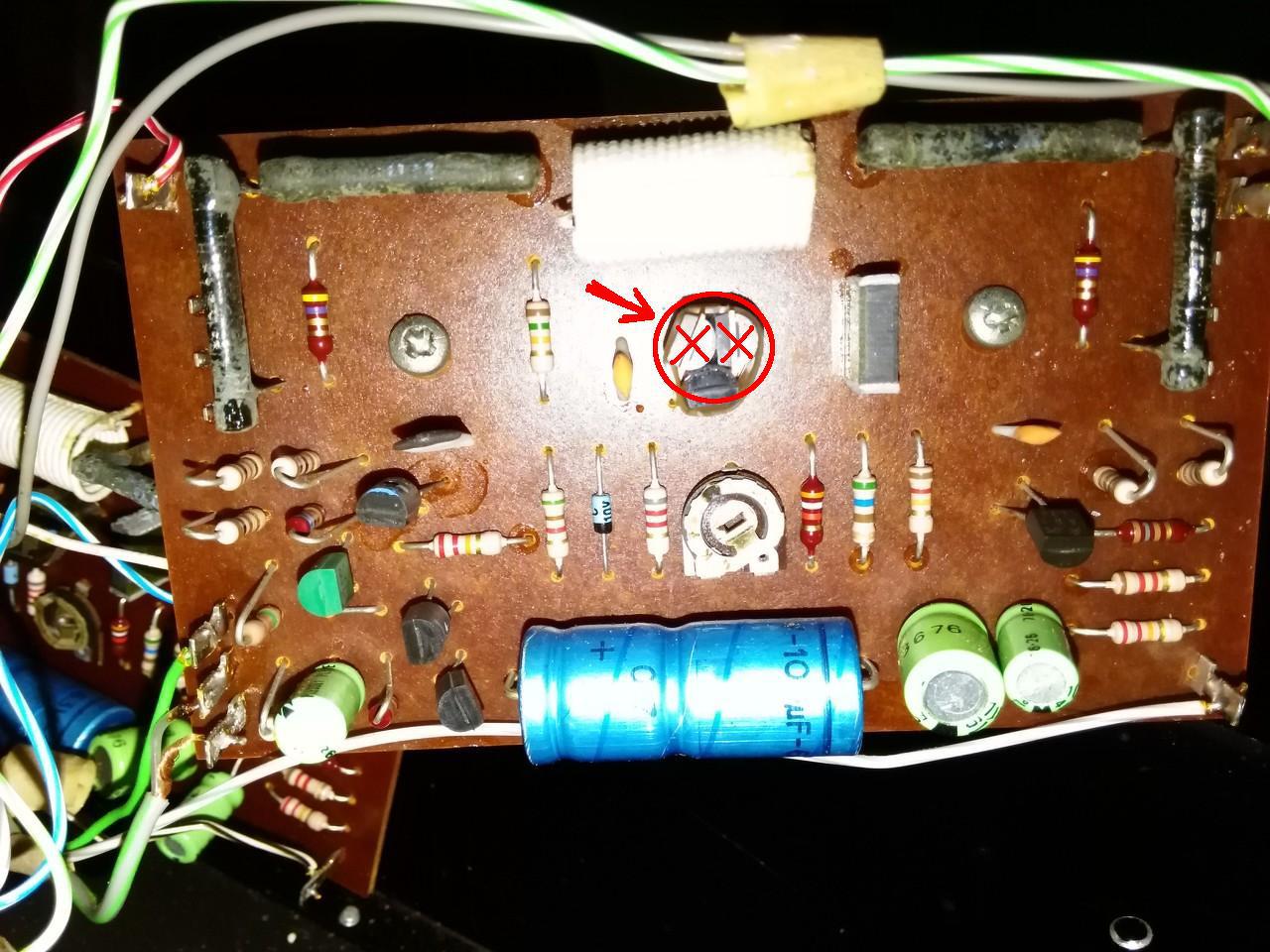

(#) ltomi80 válasza atiber hozzászólására (») Szept 2, 2016 /
Remélem tudsz segíteni, nekem is sikerült szembesülnöm ezzel a problémával hogy villantak a biztosítékok! Szeretnélek megkérni hogy ha tudnál egy képet csinálni a paneledről és amit cseréltél azt feliratoznád, mert nekem egy kicsit magas amit itt a fórumon írnak és ha sikerülne akkor saját magam is megoldanám a problémámat! Előre is köszönöm. Ja és ha még változtattál valamit akkor azt is csatolhatod ha bejött. Még egyszer kösz.

A segítségeteket szeretném kérni mert kezdő vagyok a szerelésben. Valaki pontosan tudna egy képet küldeni a régi paneljáról, amin feliratozva láthatóak a szóban forgó cserélt alkatrészek. Valószínűsítem ,hogy a nekem is valami kiment mert az egyik oldala nem szól és ha biztosítékot cserélek akkor csak egy villanás van és semmi más. Előre is köszönöm Üdv Tamás.
(#) reloop válasza ltomi80 hozzászólására (») Szept 7, 2016 /
Szia! Mellékelem képként.
(#) ltomi80 válasza reloop hozzászólására (») Szept 7, 2016 /
Köszönöm a képet tényleg tuti! A kérdésemre a válasz viszont nem megy kép a régi panel cserélt alkatrészeiről?
(#) fecameca válasza ltomi80 hozzászólására (») Szept 8, 2016 /
„TR7 BFR40 => BD139-16 Fontos!!!TR8 BFR80 => BD140-16 Fontos!!!”

(#) ltomi80 válasza fecameca hozzászólására (») Szept 8, 2016 /
Szia! akkor hol találom a panelen ezt a tranzisztort amit ki kéne cserélnem a BD139/140-re?

(#) fecameca válasza ltomi80 hozzászólására (») Szept 9, 2016 /
Bejelöltem a képeden, de nagyon oda kell figyelni a lábkiosztásra, és hogy melyik az NPN. Eleinte én is összekevertem, mert a szervizkönyvben tükörkép beültetési rajz van. Kidobhatod azt a BC 170-et is, ami köztük van, azt hiszem BC 547 jó oda. Még egy érdekesség jutott eszembe. A fiam vett egyet olcsón 2 vagy 3 éve. Látszott rajta, hogy a végfokok javítva voltak, de csak egy 0,47 ohm volt benne szakadt. Érdekes, az összes tranzisztor ennek dacára jó volt benne. Talán nemrég javíthatták, és a szakadt ellenállást nem vették észre? Abban is BC 639-640 meghajtók voltak. Mivel szólt, én akkor nem bántottam, de már bánom. Panaszkodik, hogy rossz az egyik oldala, de még nem ért rá elhozni. Ha megjavítottam, akkor majd beszámolok. Abba muszáj lesz megvenni a végtranzsztorokat, ha azok rosszak. Az enyémben mutatvány volt a TO-3 tranzisztort a hűtőre rakni, de már örökre benne hagyom, mert bejáródott. Esetleg a párját cserélném nagyobbra, (A BD246-ot BD250-re), de nem szívesen szedném szét, amíg nincsen baj vele. (Tudjátok, a suszternek a cipője lyukas.) Egyébként Péter, az elektrotanyán miért írtátok, hogy a 80 Wattos végtranzisztor pár (BD245/246) kicsi egy 35 Wattos végfokba? Muszáj bele 125 Wattos végtranzisztorokat rakni?
(#) ltomi80 válasza fecameca hozzászólására (») Szept 9, 2016 /
Szia! köszönöm a válasz én is arra tippeltem ,mert ebben nem BFR40 és BFR80 van hanem BD373 és BD372. Ezzel is kompatibilis a BD139 és 140? Itt is úgy tegyem, hogy a páratlant a páratlan helyére? Ami köztük van az BC238 cseréljem vagy ne? előre is köszi
Nem tudom, meg kellene nézni azok adatlapját. Talán ki kellene mérni előbb, hátha nem is azok a rosszak. Később, ha majd ráérek rákeresek, de te is megnézheted a datasheet-et.
Megnéztem: BD372/373: Itt is a páratlan szám az NPN. 45 Volt, és 2,5 Watt. Ugyanaz a tokozás, mint a BFR-ek. Valószínűleg eredeti gyári, mert csak a dánok pakoltak bele ilyeneket. Egyébként nekem is gyárilag az egyik panelen másmilyenek voltak, de már olyan rég javítottam, hogy nem emlékszem, melyik füstölt, pedig talán hasznos lenne. A BC 238 sima 10 Ft-os tranzisztor ugyanaz, mint a BC 547, vagy 548. Ha emezek el vannak szállva akkor dobd ki, mert velük együtt felforrt, még ha jónak is méred, az állítja be a nyugalmi áramot, nem éri meg kockáztatni, oda mindenképp egy olyan kell, aminek nem változtak meg a paraméterei pl. melegedéstől.
