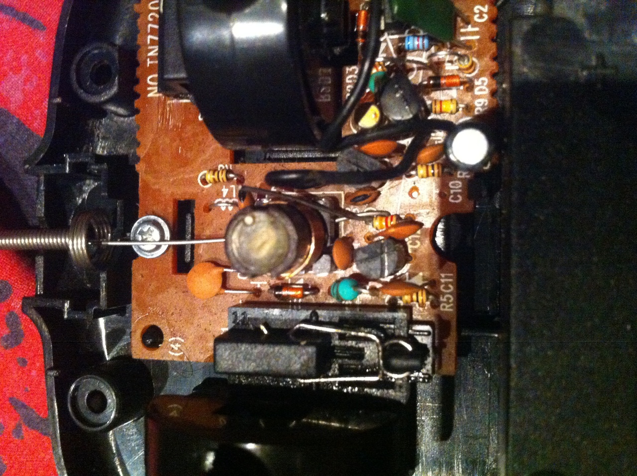

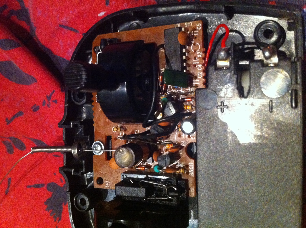

(#) vasti86 hozzászólása Aug 4, 2014 /
Olyan problemaval fordulok hozzatok hogy a taviranyitom elveszti a jelet!
Eddig minden rendben volt
Szetszedttem es valoban a vevo antennat kozelitem szaggatva megy de elveszti
Namarmost kiprobaltam hogy a reztekercshez erintve tokeletes az adas minden apro mozdulatra reagal amint elveszem ujra ez a problema!
Ez egy 40 mhz es taviranyito!
Van a sufniban meg 3 darab 40 mhzes taviranyitom ha ez esetleg hasznalhatatlan akkor hogyan tudnam ehhez a vevohoz a masik ketto valamelyiket hasznalni?
Koszonom elore is!
Kepet teszek a problemas darab elselyerol!!!
