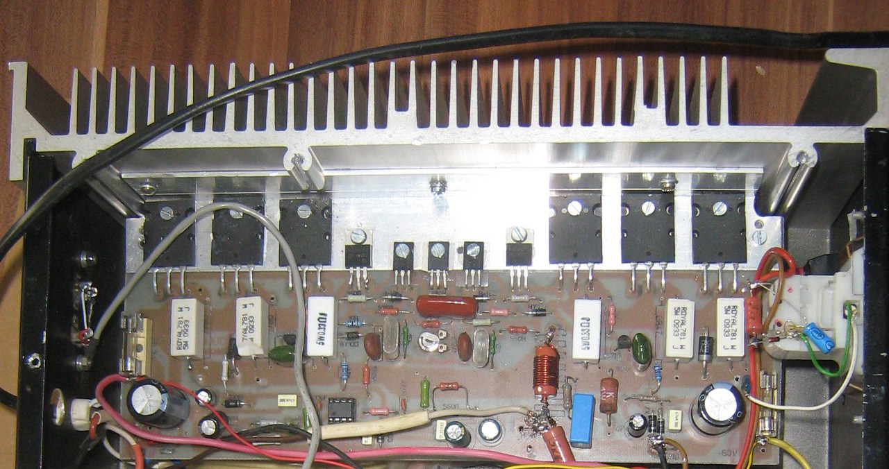

Üdv!Ez a nyákterv tükrözve van ha jól látom,akkor ez így rendben van? Kép
Kép2
Épp én is a nyugalmi beállítót építem ismét egy baji feteshez amit küldtetek bd 139 el.
Valamint a 3.9 k ohm,és a 470 ohm helyett betehetek más értéket? 10 k ohmom van itthon egy vagonnyi ezt párhuzamosítanám 5 k ohmra,és a másik felére ha beteszek 1 k ohmot akkor fel tudom ugyanúgy húzni vele a nyugalmit a kívánt értékre?vagy így nem jó?
A hozzászólás módosítva: Jan 3, 2017
Nyugáll.lay6
(#) reloop válasza tomi1990120 hozzászólására (») Jan 3, 2017 /
Akkor ez a helyes kiinduló pozíció. Csatlakozz fixen az egyik emitter-ellenállásra és a trimmer lassú elforgatásával állíts be 3-5mV ellenálláson eső feszültséget! Ha ez sikerült távolítsd el a voltmérőt és hallgasd meg az eredményt, figyeld a melegedést. Az izzó egyelőre maradjon.

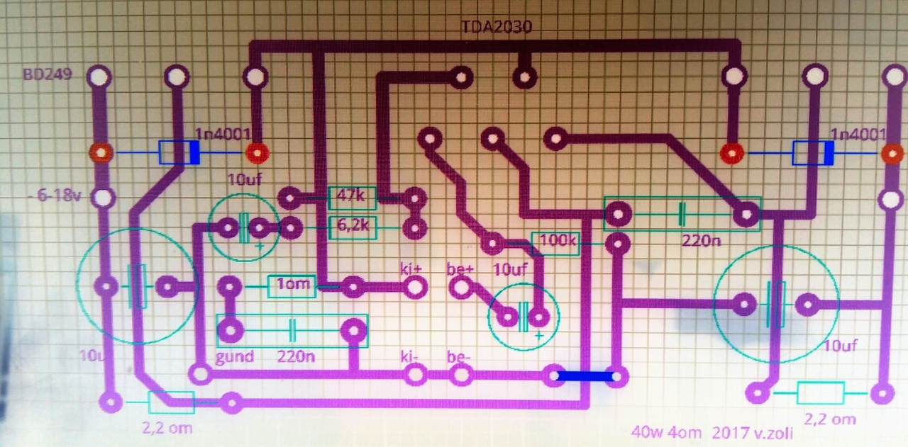

Sziasztok az elsö áramköröm elkészult. Kérdésem az hogy valami hiba vane bene szerintetek? Minden hozászolást köszönök legyen az jò vagy rossz.
(#) kameleon2 válasza v zoli hozzászólására (») Jan 6, 2017 /
Hűha - ezt miben rajzoltad? Első körben, sok felesleges kanyart látok. Érdemes a lehető legrövidebb vezetékezést használni, a legnagyobb keresztmetszet mellett. Valamint - nekem túlságosan is szellősnek tűnik. Követelmény a furatszerelt alkatrész? SMD használatával töredéke méretben megépíthető lenne. Vagy SMD-vel kiegészítve. Kis áttervezéssel az átkötés is kihullhatna a jobb szélen. Ha kézzel tervezed - több vele a munka, valamilyen nyáktervezővel sokkal könnyebb optimalizálni. Én például Eagle-t használok. Könnyedén megtanulható, ráadásul itt a HE-n is van külön topikja, ahol több segítséget is kaphatsz.

(#) v zoli hozzászólása Jan 6, 2017 /
Köszönöm a hozzászolásokat. Az alkatrèszeket direkt nem tömöritem mert könnyeb szerelni ès maratni a panelt . Hamár nagyob rutinnal rendelkezek persze kisebb helyek lesznek benne. A hat pötty az a bd ick lennènek nem tom arra gondoltál e Alkotó?
A hozzászólás módosítva: Jan 6, 2017
(#) Alkotó válasza v zoli hozzászólására (») Jan 6, 2017 /
Nem tudtam, hogy tranzisztorral is meg lesz fejelve az IC. Ebben az esetben nem is lehet máshol, mert gondolom az is a bordára megy.

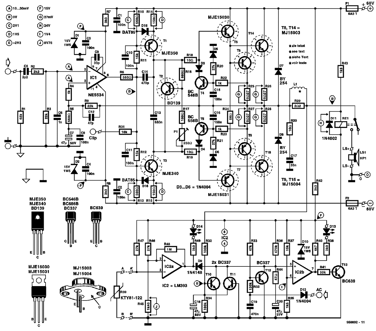

(#) latyakosa hozzászólása Jan 6, 2017 /
Javaslatokat szeretnék kérni STK IC pótlásra (kapcsolási rajz, esetleg panelterv), gyári erősítőbe, hifi minőségben, jó kivezérelhetőségben. A tápfesz +-60V DC, kb 150W 8 ohm-n, valamint viszonylag kicsi a beépítésre használható hely. Hűtőborda az erősítőn belül, teljes hosszában helyezkedik el, de kevés helyen lehet rá alkatrészt szerelni a trafó vagy más komponensek miatt. Az STK IC-k a borda alsó harmadában kapcsolódott, ott viszont az eredeti erősítő alaplap alkatrészei, pufferkondik akadályozzák a beépítést.
ST151, Baji kapcsolásokat kerülném. VF2-nek a 60V-s változatát próbáltam, nagyon melegszik, nem stabil. Akotó Apex SR-200 változatának sincs elég helye - bár a végfok panel átalakításával illetve tranzisztorok számának csökkentésével talán beférhet cipőskanállal.
A tramp kapcsolása tetszik - illetve vannak hasonlóan szimmetrikus kialakítású szimpatikus kapcsolások, de egyiküket sem láttam még átdolgozva ilyen magas táp feszültségre.
(#) 13_Balu50 válasza latyakosa hozzászólására (») Jan 6, 2017 / 1
Én ilyet építettem egy párat, még nem csalatkoztam benne.Ha viszább olvasol van belőle +-60V-os verzió is azt hiszem.

(#) reloop válasza v zoli hozzászólására (») Jan 6, 2017 /
Szia! Pár gondolatot hagy fűzzek a tervhez:
- a be és a kimenet nem lehet ilyen közel egymáshoz, mert könnyen gerjed,
- rossz a BD tranyók lábkiosztása, BCE a helyes lábsorrend,
- miért nem csillagpontos a GND?
(#) steelbird válasza v zoli hozzászólására (») Jan 6, 2017 /
... és kicsik a forrszemek...
(#) tothbela válasza v zoli hozzászólására (») Jan 6, 2017 /
Ezzel a trafóval egyszer 32 V előállítása után két soros puffer felhasználásával a reloop féle virtuális föld alkalmazása megoldható. Még a DC védelem is megoldódik egyből.
