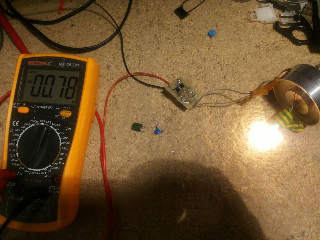

(#) Mircsof válasza Mircsof hozzászólására (») Feb 9, 2017 /
Kész a módosított primer. Közben előkerült a 3W izzó is, már csak az induktivitást kellene újratekerni.
(#) Mircsof válasza patexati hozzászólására (») Feb 9, 2017 /
Talán majd most. Nem bírtam ki, hogy úgy aludjak, hogy ne próbálom meg elindítani.
Újratekertem a 2 induktivitást jelenleg 90uH mindkettő. A primer 7 menet lett végül Cx egyenlőre nincs rajta. A táp jelen pillanatban 5V 720mA az áramfelvétel, és semmi nem akar elfüstölni. Holnap majd tovább kísérletezem hátha sikerül az áramot lejeb csökkenteni.

(#) Mircsof hozzászólása Feb 10, 2017 /
Szeretnék mutatni két videót, egyiken nincs Cx a másikon 1,5nF az a kis kék kondi. A táp maradt továbbra is 12V.
Cx nélkül összezárt trafóval 4-5A áram is folyik induláskor... Kb a videó felénél láthatóak az áram ugrások
A Cx kondival nincs olyan csúnya hangja, és az áram se ugrik meg összezárt trafóval, az izzó 5W. Bővebben: Link
Azt hiszem ez késznek mondható. Már csak ezekkel az értékekkel miniatürizálni kell.
Próbáltam 200nF értékkel is ahogy kly tápján is van (tudtommal), de azzal is egyből 3-4A indult meg folydogálni.

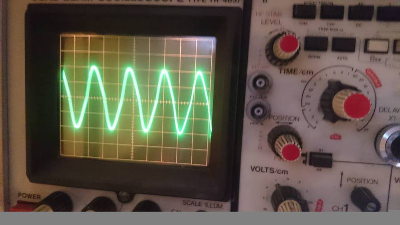

(#) patexati válasza kly hozzászólására (») Feb 11, 2017 1 /
10.1 osztókábellel az én csigatekercses Wpowerem mi 9 Voltról jár szekunderén (a primér is ugyanaz szinte) a mellékelt méréseket végeztem..

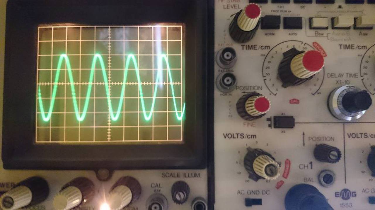

(#) patexati válasza kly hozzászólására (») Feb 11, 2017 /
15nF.. Úgy néztem 100nF de nem .le volt kopva a festés róla..
Az új Power 15.100nF kondival.. 15nF 240mA áram 9 Volton,100nF 540mA áram 9 Volton üresjárásban..
A régi Power 9 Voltról cx nélkül és 100nF cx terhelve 5W.
(#) kly válasza patexati hozzászólására (») Feb 11, 2017 /
200KHz jobbnak tűnik. Érdekes hogy megnő az áram.....
(#) kly válasza kly hozzászólására (») Feb 11, 2017 /
Az előző mérés nem véletlenül 5usec volt mert 5nsec írtál? És akkor az csak 40KHz volt?
0,5 usec..az valóban nem 5ns Ezek az utóbbiak 10:1 osztó,1V/1Usec dir..
A hozzászólás módosítva: Feb 11, 2017
Nagyon nagyon nem mindegy
De nem is 5usec hanem 0,5 usec x10
Mi ez a X10? Az nem csak vesz osztó? A zsinórban? Mert ha az akkor a a frekit nem osztja.
Kéne neked egy, digitális szkop. Mert most már semmit sem tudok
Csak feszültség osztó! Azt írtam nem 5 usec a div hanem 0,5 usec a div ez a x 10
Ember legyen a talpán aki ezekutan kiszámolja a frekit én mar nem tudom....
