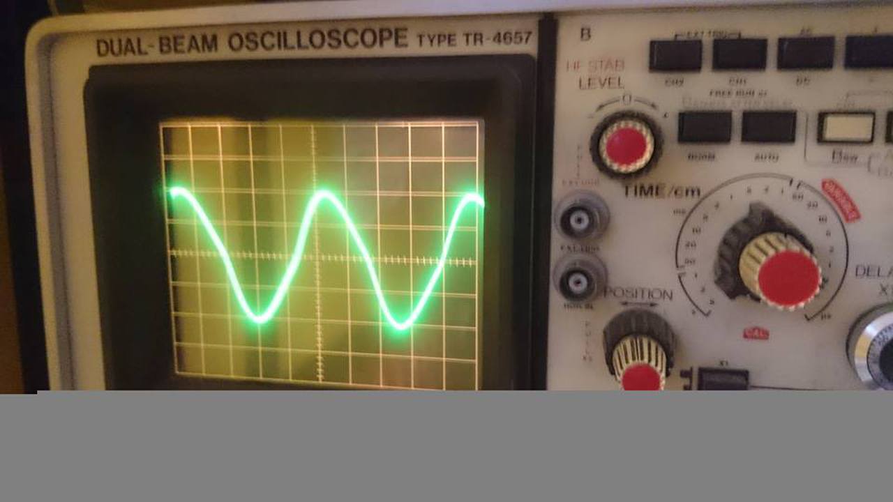

Az új Power 15.100nF kondival.. 15nF 240mA áram 9 Volton,100nF 540mA áram 9 Volton üresjárásban..
A régi Power 9 Voltról cx nélkül és 100nF cx terhelve 5W.
200KHz jobbnak tűnik. Érdekes hogy megnő az áram.....
Az előző mérés nem véletlenül 5usec volt mert 5nsec írtál? És akkor az csak 40KHz volt?

100-200-300nF az áram meg 1-4A is lehet akár... Nekem 1,5nF 1kV kis kék kondi van a lentebb felrakott videóban.
0,5 usec..az valóban nem 5ns
![]() A hozzászólás módosítva: Feb 11, 2017
Mi ez a X10? Az nem csak vesz osztó? A zsinórban? Mert ha az akkor a a frekit nem osztja.
Kéne neked egy, digitális szkop. Mert most már semmit sem tudok ![]() A hozzászólás módosítva: Feb 11, 2017
Csak feszültség osztó! Azt írtam nem 5 usec a div hanem 0,5 usec a div ez a x 10
