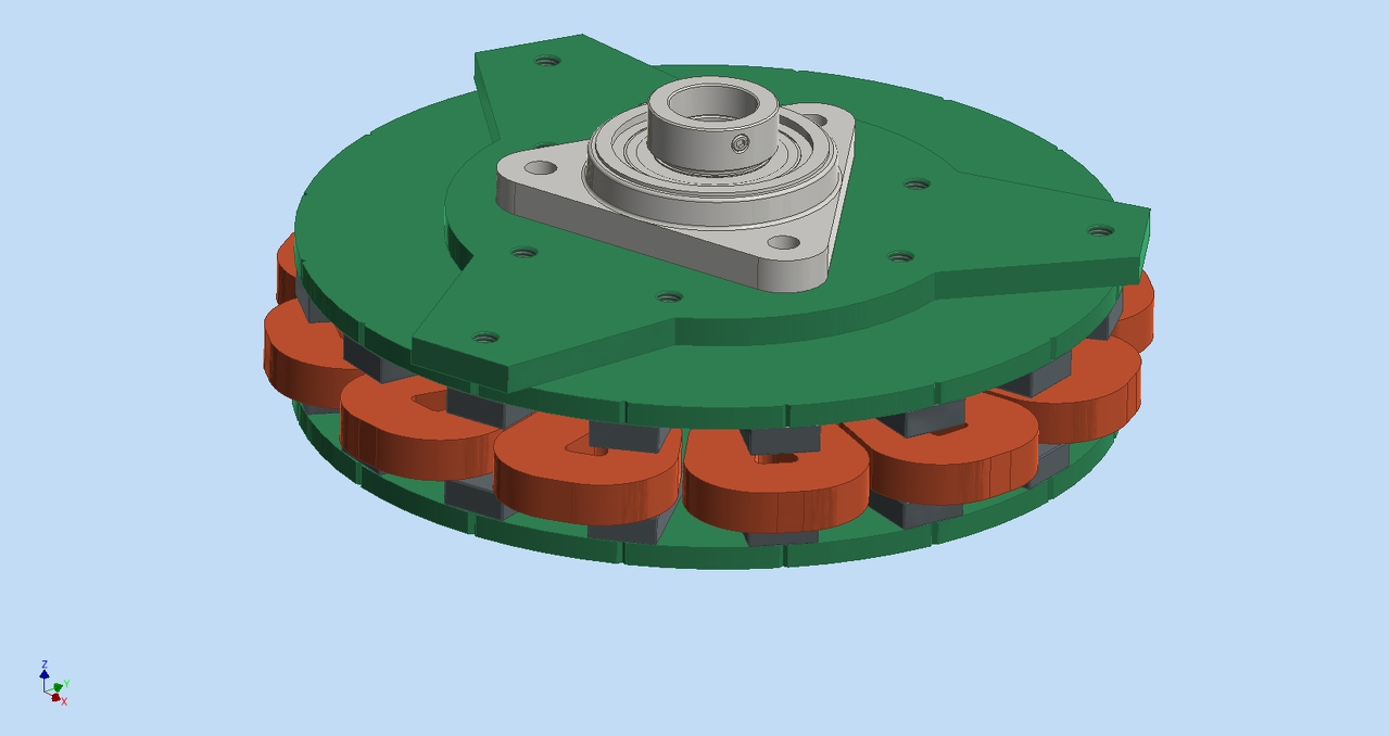

(#) pietro hozzászólása Jan 11, 2017 /
Építettem a képen látható VAWT típusú szélgenerátort. Elektromos szakemberek tanácsait szeretném, ha segítenétek. Az alternátor adatai: 32 db N52 mágnes, 12 coil 1,18 mm huzalból duplán. Kézzel megforgatva, az átlag feszültség kb. 16-18 Volt. Milyen töltésvezérlőt tudtok ajánlani , (esetleg kapcsolási rajz)ami ezekhez a paraméterekhez illeszkedik. És ha tele vannak az aksik, átvált másra?
3 x 4mm2 keresztmetszetű sodrott rézvezeték elég a töltésvezérlőig?
köszönöm.
(#) erbe válasza pietro hozzászólására (») Jan 11, 2017 /
Nem ártana, ha részleteznéd a generátor felépítését. Keringenek nagyon félretervezett rajzok.
Milyen vasmagot használtál pl.?
A szélkerék méreteinek ismerete és a tervezett akkukapacitás is fontos. Amit eddig elmondtál, az édeskevés.
(#) Stewe válasza pietro hozzászólására (») Jan 12, 2017 /
A kimenő feszültséget terhelve is jó lenne lemérni legalább 5 ponton: a tekercsek méretezésekor figyelembe vett névleges terhelés 20, 40, 60, 80 és 100% -án, állandó fordulatszámú meghajtás mellett. A fordulatszám legyen a helyileg általános szélsebességnél mért üresjárati fordulatszám 70%-a!
A hozzászólás módosítva: Jan 12, 2017
(#) pietro hozzászólása Jan 12, 2017 /
Az ötletet innen vettem pár évvel ezelőtt.
https://www.windgenkits.com/pages/test-page-with-tech-stuff
az itt bemutatott légmagos generátort készítettem el, nagyobb méretben. a mágnesek 10 mm tárcsára vannak felragasztva, alul felül. A tekercsek menetszámait nem számoltam, 320 gramm egy. Összesen 12x 320 g, 15 mm vastag a kész coil. A szemben álló mágnestárcsa mágnesei 18 mm -re vannak egymástól. Egyenlőre 160 Ah-nyi akkumlátorom van, de bármikor bővíthető. Megpróbálok valami meghajtást tenni rá, egyenlőre csak kézzel próbáltam.
