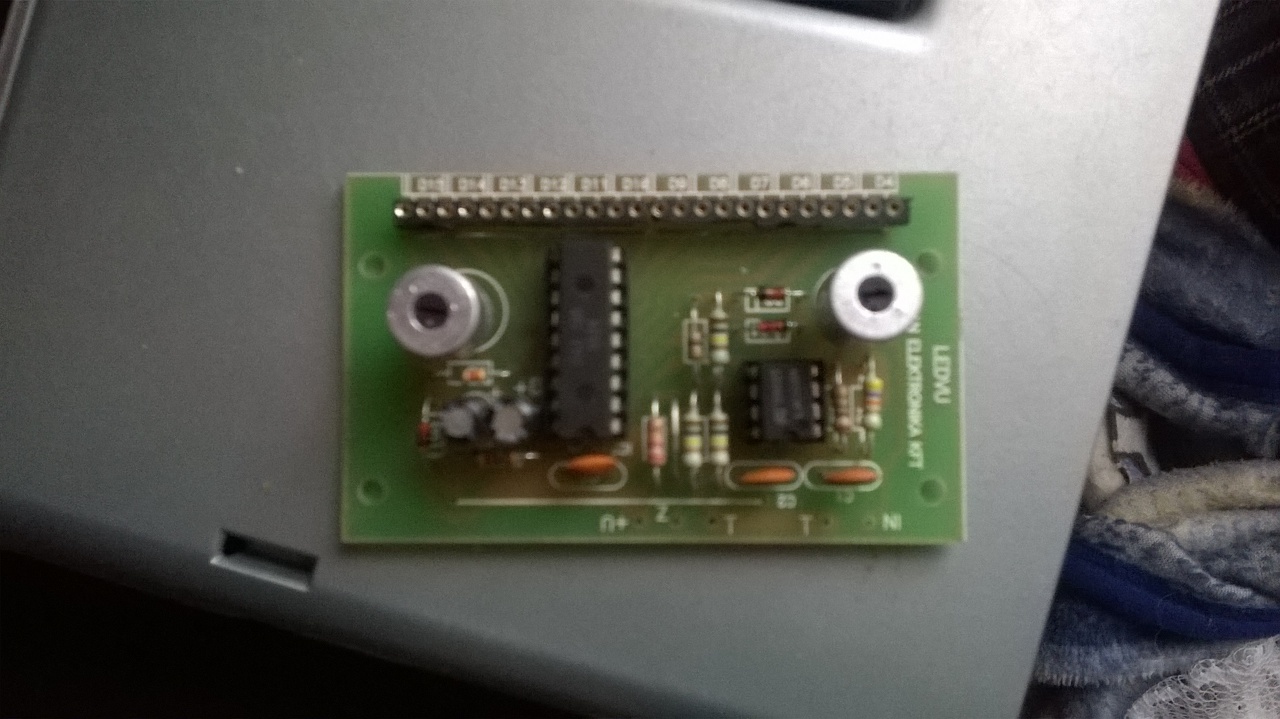

Hello! Olyan kérdéssel fordulnák hozzátok , hogy vettem egy oldalról egy kivezérlésjelzőt viszont ,ha bekötöm olyan mintha kevés lenne neki a vonal erősségű jel , azt szeretném kérdezni milyen egyszerű előerősítés javasoltok hozzá , hogy tudjam rendesen használni, mert így alig jelez ?

Hello! Esetleg nem lenne célszerű "belenézni", mi is van benne, hogy van felépítve, miből van? Tápfeszültségtől is függhet hogy mi is a kedvező megoldás..

Erröl lenne szó : Bővebben: Link
(#) proli007 válasza zozo506 hozzászólására (») Márc 10, 2017 /
Hello! Az vicces, hogy a bementi érzékenysége impedanciája nincs megadva, pont egy kivezérlésjelző esetén. A bementek mellett van egy nyolclábú ló, vélhetően az egy műveleti erősítő, aminek erősítését esetleg lehetne változtatni az ellenállásai értékével. De ha nem szeretnél belenyúlni a felület szerelt alkatrészek miatt, akkor tényleg célszerű előfokot készíteni hozzá. Csak éppen azt kellene tudni mekkora erősítéssel.
De megtudhatod, ha pld. egy 6V-os kis trafóról egy potival az 50Hz-et a bemenetre viszed, és megnézed mekkora váltófeszültség kell számára, hogy végkitérést mutasson. Vagy "nekifutásból" készítesz hozzá erősítőt 12V-os tápra. Ha utóbbit választanád lerajzolhatom. Egy LM358 vélhetően megteszi a két csatorna bemenetére.

Kérlek.. Azért illett volna tudni mekkora a bementi érzékenysége. Mert 12V tápfeszültségből, maximum kb. 3,2Vac kimenti feszültséget lehet előállítani. (Ekkora csúcs-csúcs feszültségű jel fér bele a tápba.)

Köszönöm . Megépítem és megpróbálom .
