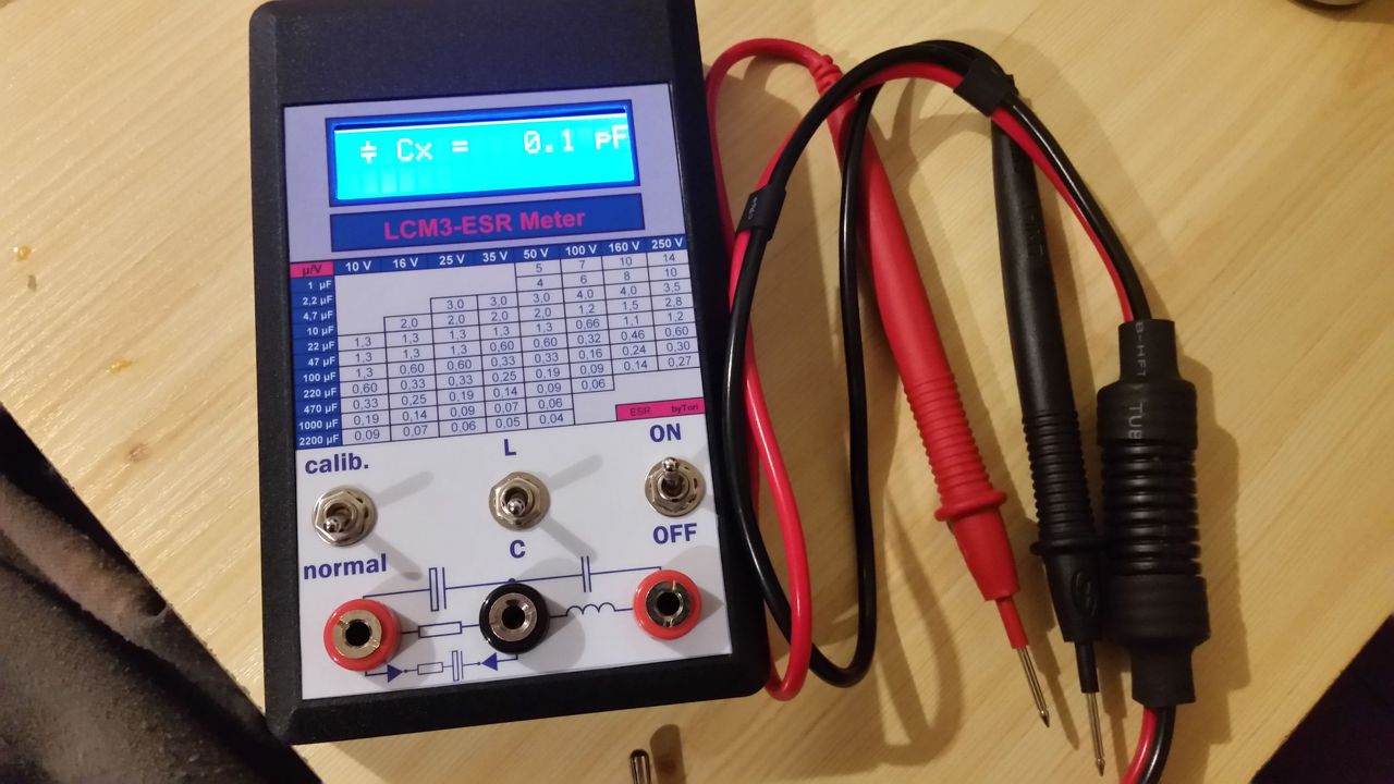

Sziasztok. Segítségetek szeretném kérni (amit viszonozok anyagiakkal is) egy indukciós főzőlap javításával kapcsolatban és egyben némi tanulási lehetőség is rejlik részemre ugyebár, de erről személyesen részletesebben. Nos a főzőlap története érdekes,nem voltam jelen, csak a javításban segítek. (az elektronika kezdő szinten áll közel hozzám, hisz alkatrész mérésben nem vagyok annyira otthon. Az én világom a soft és hardware meg ilyen kis egyszerűbb elektro bütykölések
Nemrég volt a kezemben egy ilyen, abban a hűtőborda alől kikandikálő sárga kondenzátor volt szétrobbanva, a tőle balra lévő másik pedig már készült rá púposodással.
Az a véleményem, hogy ez a típus nem való ide, illetve a ráírt adatokat nem hiszem el (ebben a méretben 1600VDC és 1000V 50kHz-en!) Az a baj, hogy még ezt sem egyszerű beszerezni, a nagyobb méretű pedig nem fér oda... Mindenesetre itt egy rajz, a hibakeresést könnyítendő. A hozzászólás módosítva: Jún 7, 2017
Szia,
Nagyon szépen köszönöm a válaszod és a rajzot is ami sokat segít. Hát 1600 VDC egy akkora műtyűrben valóban hihetetlen ![]() Incircuit mérésnél ha bedugom a mérő vezetékeket, akkor a műszer nem mutat semmilyen értéket, viszont a 2 rövid csipeszessel lehet mérni... Az mkp kondikat szeretném mérni kiforrasztás nélkül, hisz 6 db van belőle ![]()
Az ESR mérés és a műszer teljes leírása megtalálható az oldalon:
LCM3
