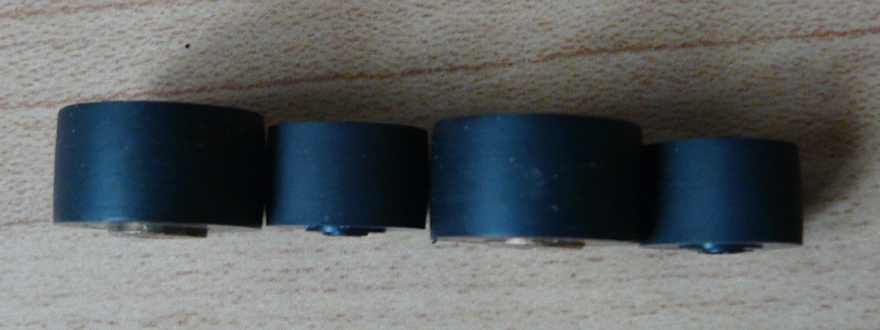

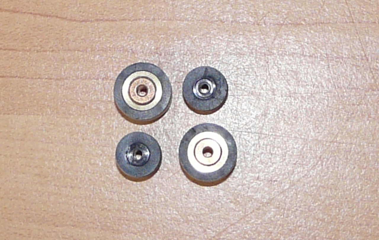

(#) papacica válasza ratyi hozzászólására (») Ápr 8, 2017 /

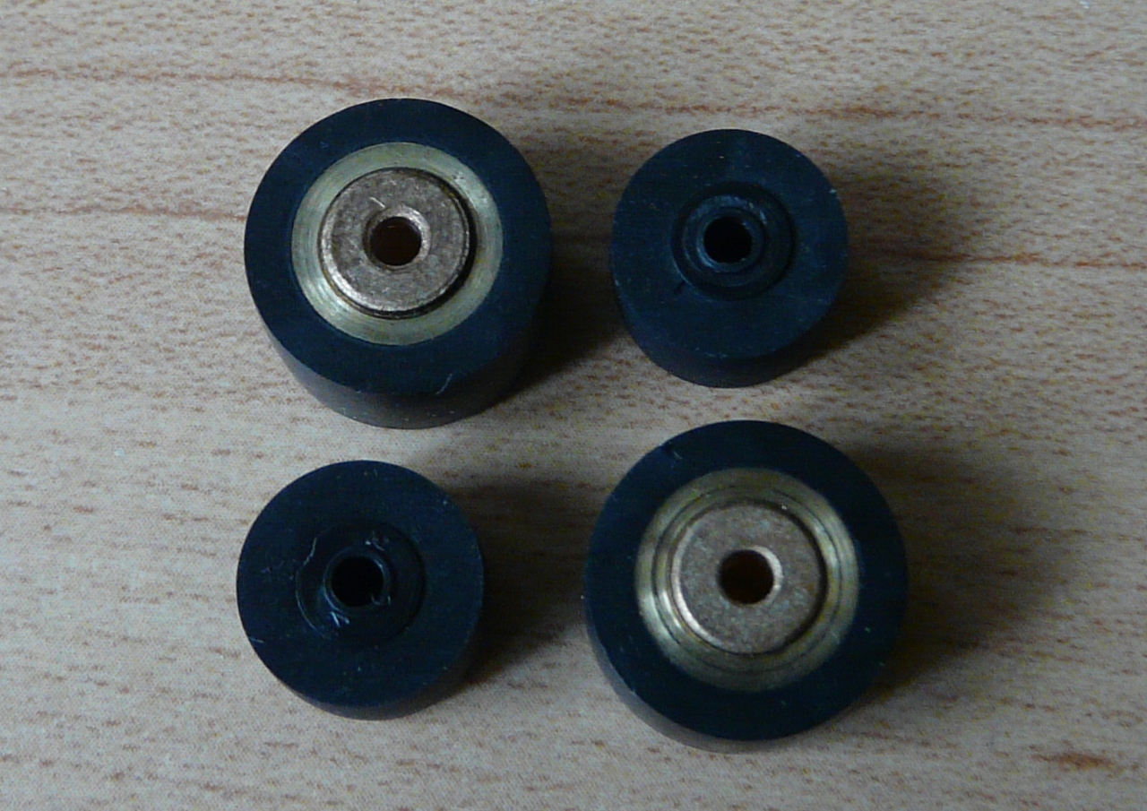

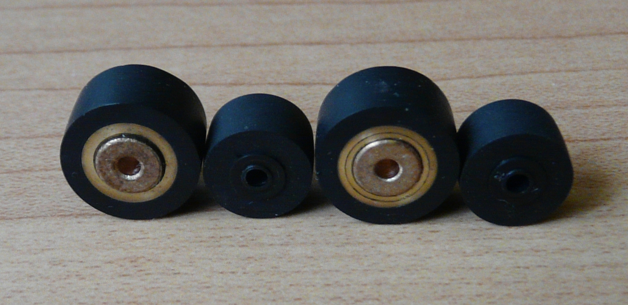

Persze föleg ha szar,hol vetted?
(#) ratyi válasza papacica hozzászólására (») Ápr 8, 2017 /
Az első benne volt (hibátlanként) ,a másodikat az eladó kicserélte garanciába,a harmadikat meg már én cseréltem amit itthon találtam,és jónak itéltem
A jónak mit értesz ,ránézel és jó? ezt csak tapintás össze nyomással lehet megnézni.Sokan úgy vagytok ,hogy a görgöt lecsiszolom a felületett hátha jó,mint ha adnák a szarnak egy pofont,maga a gumi is kemény ,szerintem az öszes göri szar hid el.én mikkor vetem a vasat ez volt ingadozó hang,jo göri szerintem jó lesz.Pesten laksz?
Igen megtapogadtam,és nem ez volt az első görgőcserém,de attól még lehet igazad és tényleg szar csak most már kifogytam a használható görgőkből.
Igen Budapesten lakom 11. ker
(#) papacica hozzászólása Ápr 8, 2017 /
én a 21 ben ,áthoznád rátudnék nézni,ha mégsem az a gond ,van egy jó szervizesem itt,
(#) steelbird válasza ratyi hozzászólására (») Ápr 8, 2017 / 1
Inkább az lehet a probléma, hogy gyenge a leeresztő oldali orsózó agy fékje.
Lehet még az is probléma, ha ki is sodorja oldalra a szalagot, hogy nem párhuzamos a görgő tengelye a lendkerék tengelyével. Ezt sokszor nehéz, vagy lehetetlen korrigálni. Előfordulhat viszont az, hogy ez a lendkerék bronz perselyének a kikopása miatt van. A görgő elég erősen nyomja a lendkerék tengelyét, emiatt idővel kikopik a persely átellenes oldala, emiatt a tengely nem lesz párhuzamos a görgővel. Ilyenkor kisodorja a szalagot a görgő alól és gyűri.

Nyomógörgő szett 10x7x2 ez a kapistan,13x8x2 főgörgő,szettben vagy külön is van.Ha párban veszed 3500 ft +posta ,egy garnitúra .
Minden olyan készülékbe jó aminek ez a mérete,Pioneer Onkyo,Sony,Denon,Yamaha,Akai,stb,érd itt.Termék GaranciÁt Adok RÁ
13x8x2 es 2500ft db
10x7x2 es 1600ft db

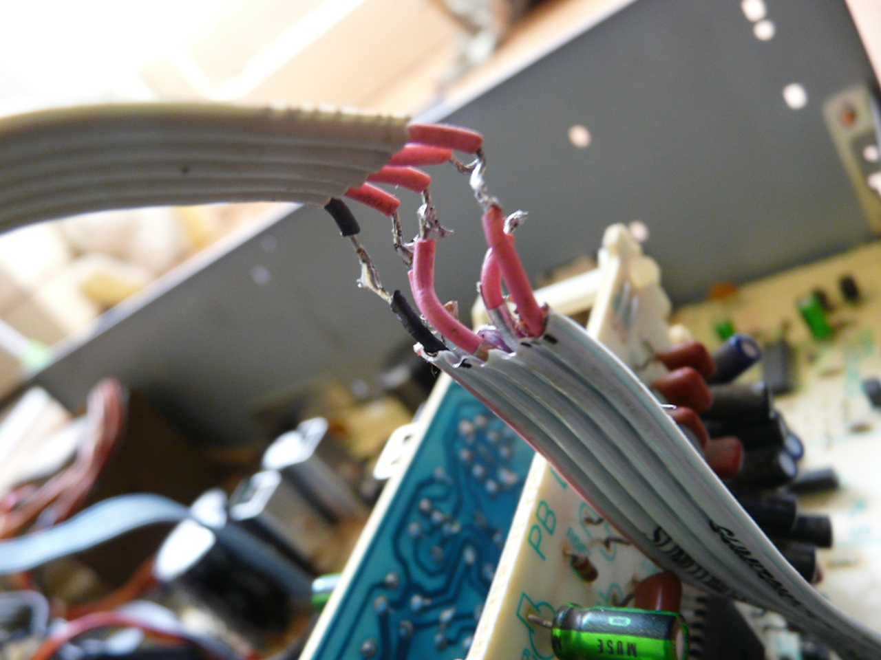

Vetem egy donor gépet működik de ,egy fogaskerék hiányzik,és még villog is egyfolytában,ezt bivaj bas..nádon szervizelték csak nem értem hogy a szalag kábel mért ilyen

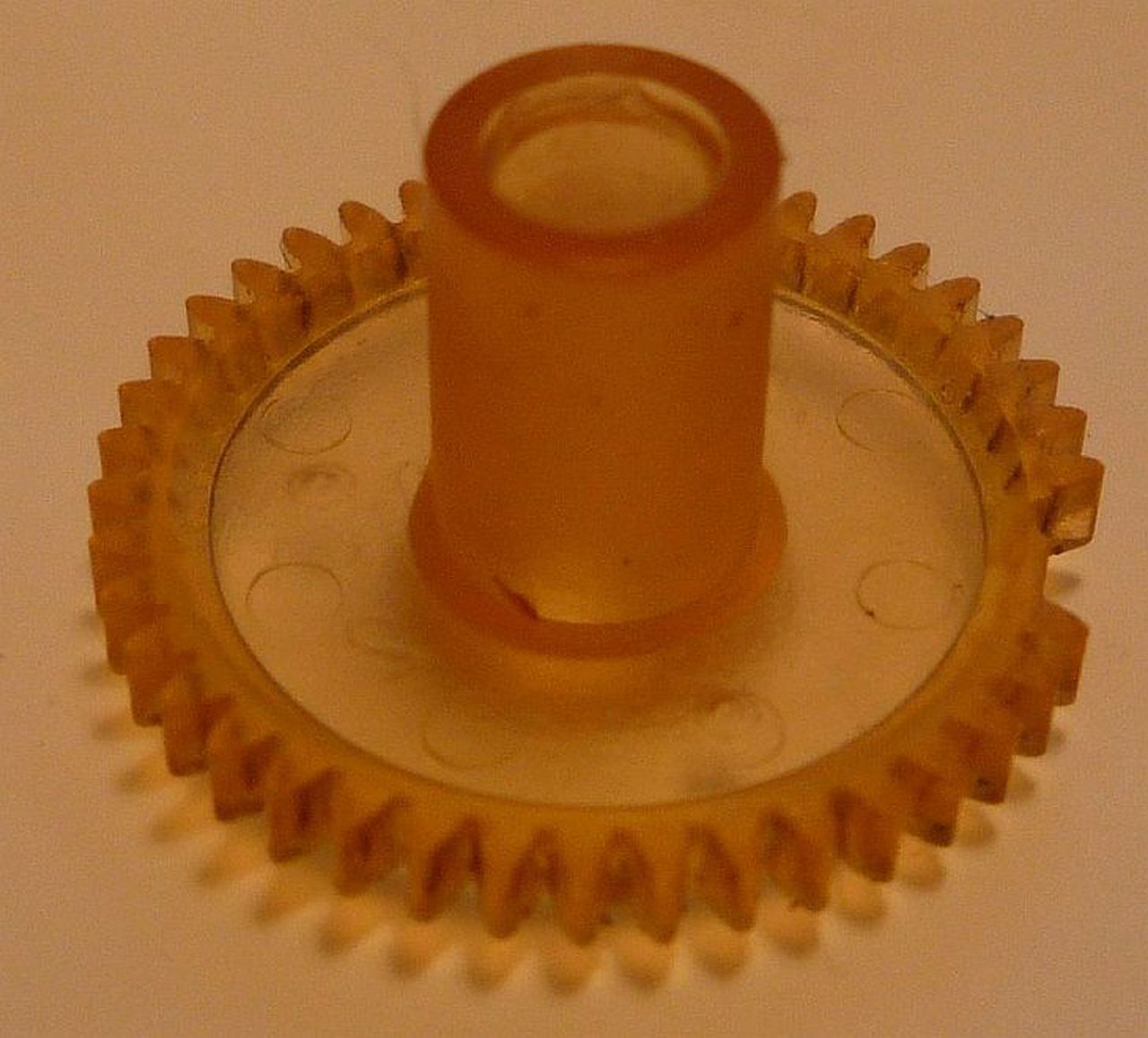

(#) Tomi94 hozzászólása Ápr 21, 2017 /

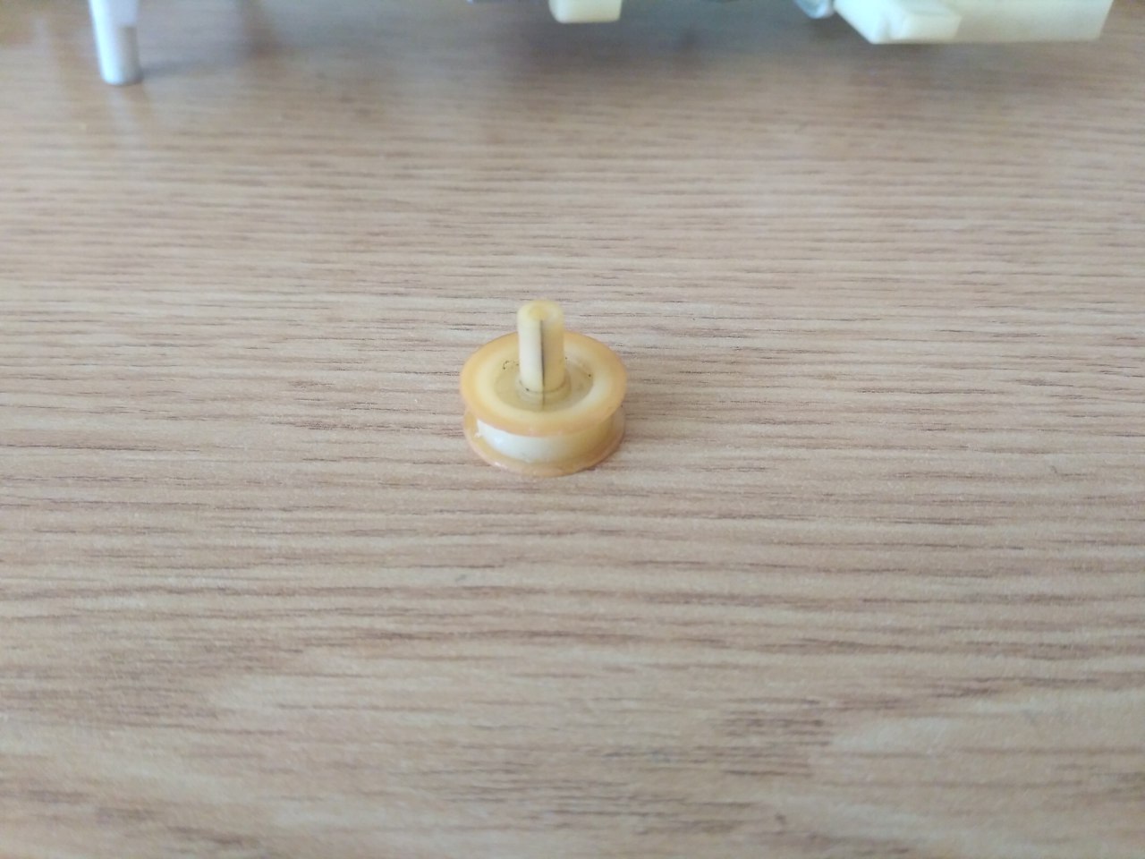

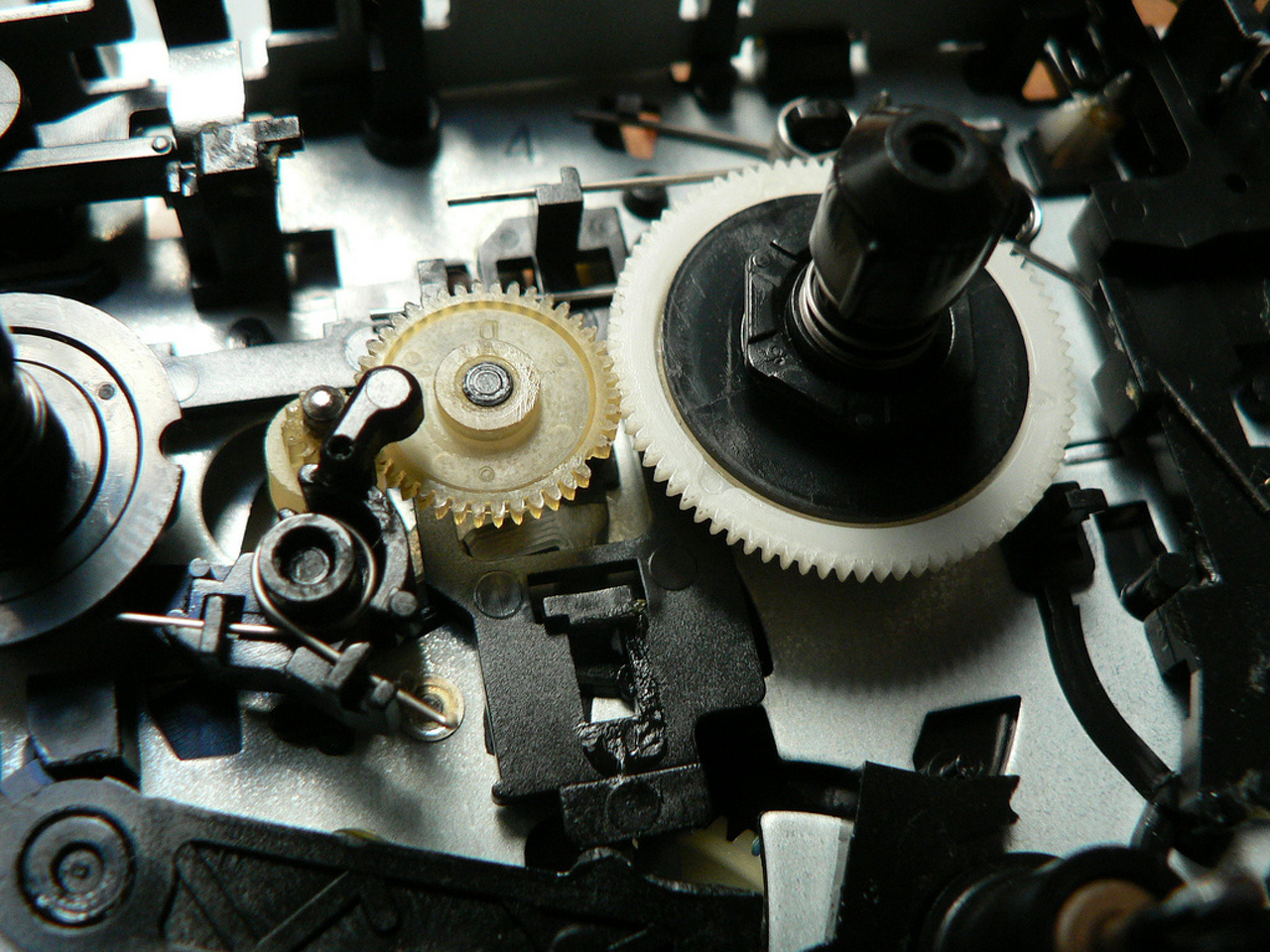

Egy Technics RS-TR232 deck fogaskerékpótlásával kapcsolatban érdeklődnék. Ugyebár van benne a képen látható gumis fogaskerék, ami kötelezően törik mindegyikben..
Nekem maga a készülék igazság szerint nem nagyon kell (beszámításból került hozzám), csak ha megéri, felújítanám és úgy hirdetném meg. Azt már kiszámoltam, hogy a (máskor általam is linkelt) Fogaskerékgyártó.hu-s megoldással olyan összeg jön ki, amennyiért az életben nem adom el utána...
Most úgy néz ki, ismerős megcsinálná viszonylag olcsón a cseredarabot belőle, 3D-nyomtatással. De mielőtt belevágok, azért várnék tapasztalatokat, hogy a - szemre hasonló anyagú - ellendarabja a szíjtárcsa tengelyén is hajlamos ugyanígy törni, vagy valóban elég csak ezt cserélni benne? A mindenféle fórumokon mindig az első képen látható törése szokott felbukkanni csak. De ha a másik is, akkor a két mechanikához 4 db-bal már nem biztos, hogy megérné belefogjak..
Tehát, tapasztalatokat várnék a kisebbik fogaskerék meghibásodásáról, már ha szokott ilyen is lenni ezeknél.
A hozzászólás módosítva: Ápr 21, 2017
(#) papacica válasza Tomi94 hozzászólására (») Ápr 22, 2017 /
Hát az ár sokat számít,de ha még 10 ért csinálta akkor se érné meg.ad el donornak
(#) doktor válasza Tomi94 hozzászólására (») Ápr 23, 2017 /
Szétszeded, mindenképpen, csak párban érdemes cserélni a két azonos sárgás szinűt.
Szerintem, nem igazán érdemes vele foglalkozni, mert , még az anyag költség sem térül meg.
A 3d nyomtatott anyagoknál, meg a minőséget szintén meg kell fizetni.
Sárközinél, meg emlékeim szerint készen is van, és ha rendszeresebben jársz hozzá, főleg több darabért az ár is kedvezőbb lehet.

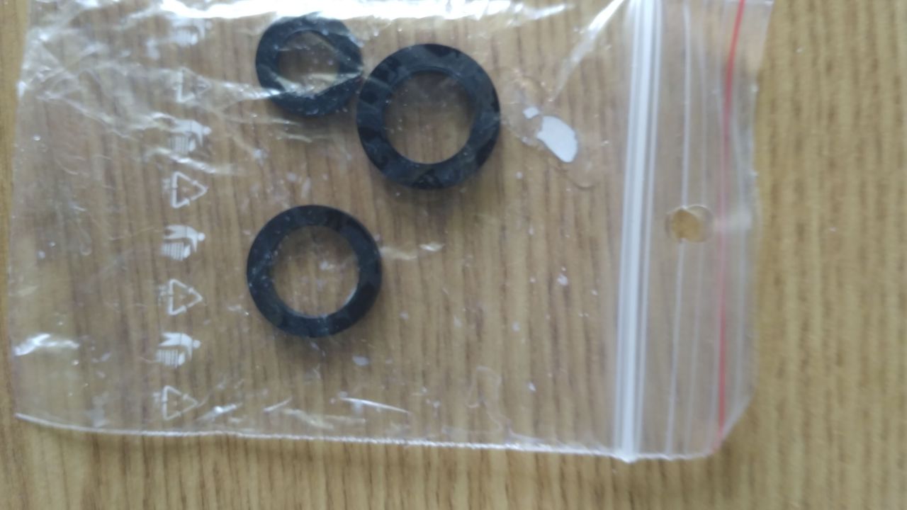

Szétszedtem a magnót mert szinte semerre nem teker elvittem a idler gumikat legyártatni,viszont
a idler műanyag háza meg van repedve nincs valakinek egy ilyen alkatrésze felesleges?
Illetve még ha gomb vagy gombsora lenne valakinek jó állapotú arra is szükségem lenne.

Ezt is írtam,hogy elvittem egy gumi alkatrészeket gyártó helyre azt mondták nem gond 500-800Ft lesz viszont az idler műanyag van megrepedve egyébként szorul a tengelyen csak kérdeztem hátha van valakinek ilyen felesleges ha már ennyire szét van szedve.

http://www.sealring.hu/index.hu_ceginfo.html
Én ide mentem be Szegeden megkérdezni azt mondták meg tudják csinálni,de még nincs kész
véleményt csak utána tudok mondani róla.Jelenleg így áll a dolog.Majd ha kész a magnó és működik beírom ide.

1500 pénz volt a három gyűrű 15e az egész magnó nem ér szvsz.
