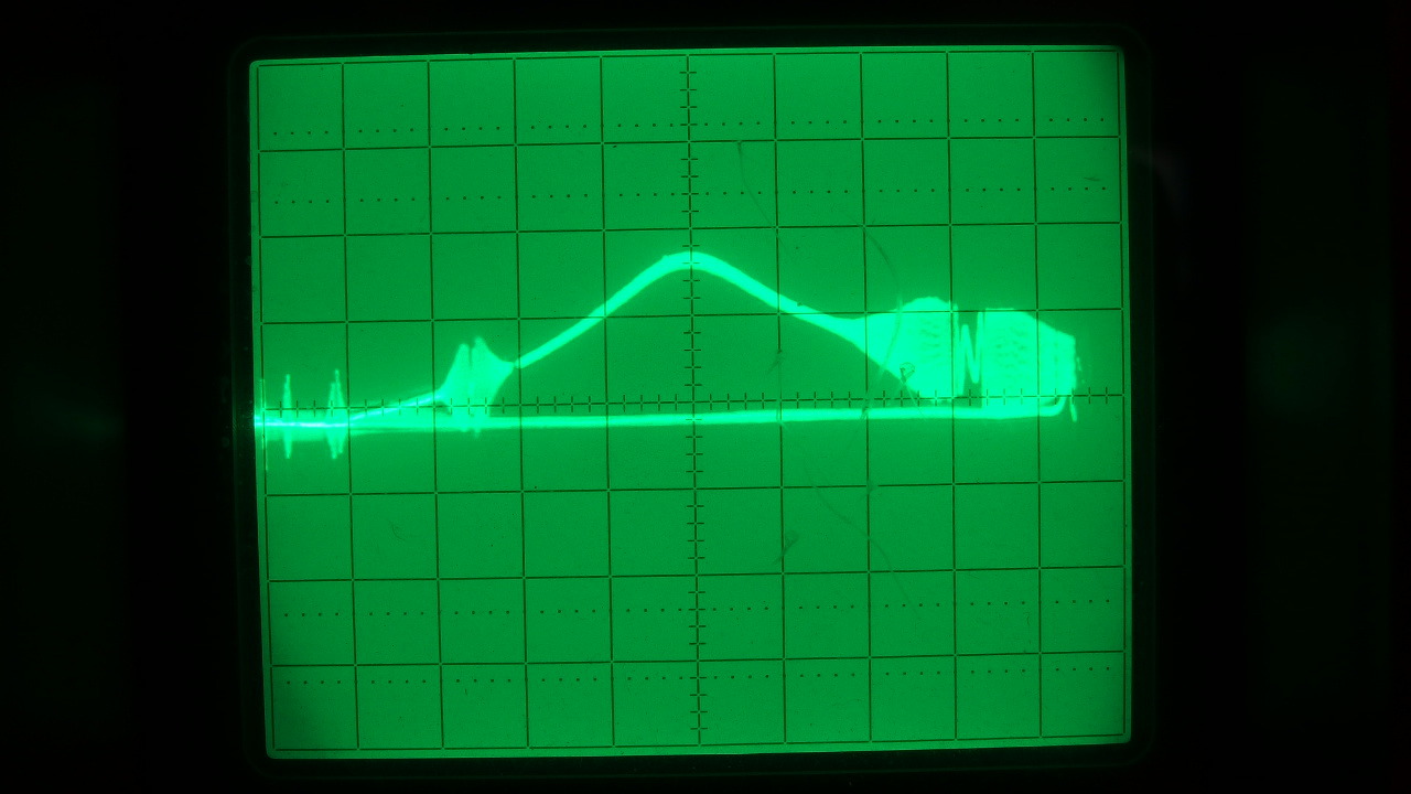

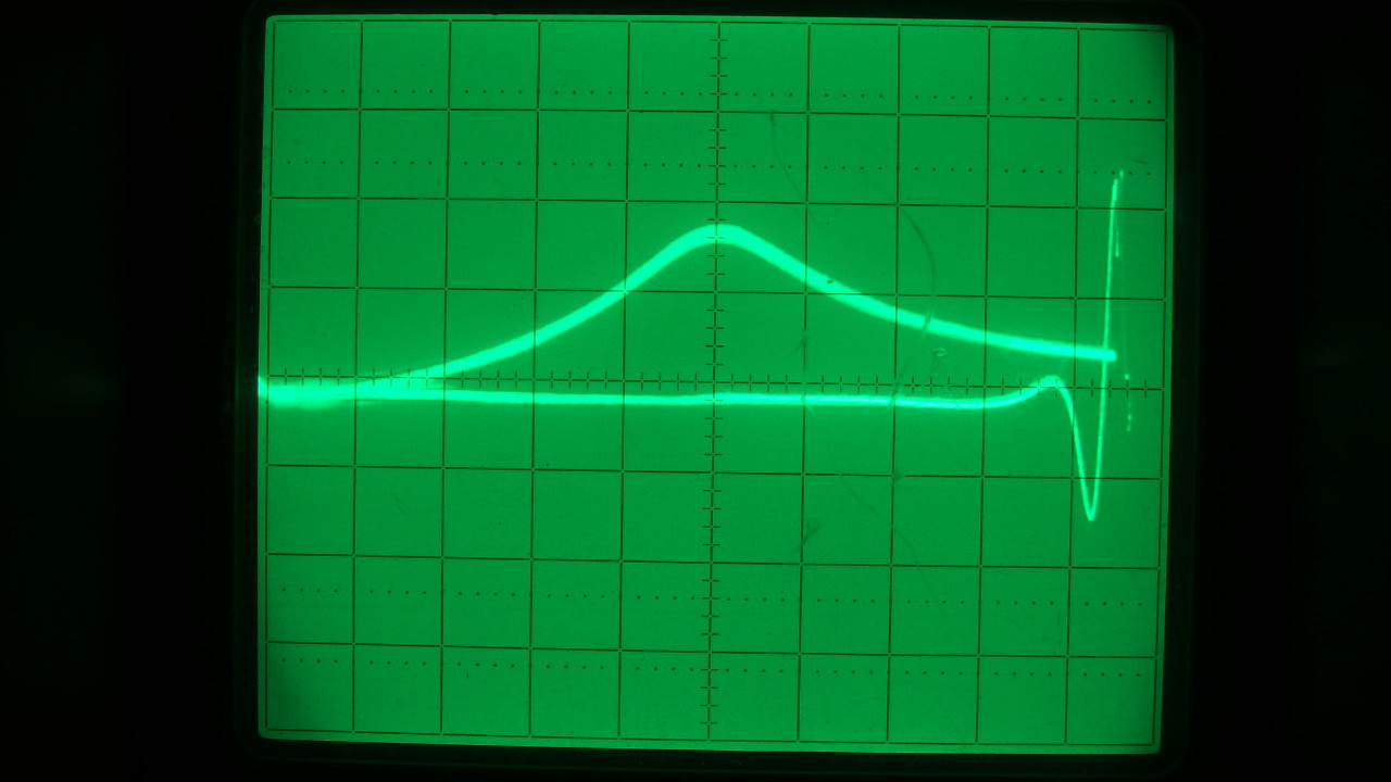

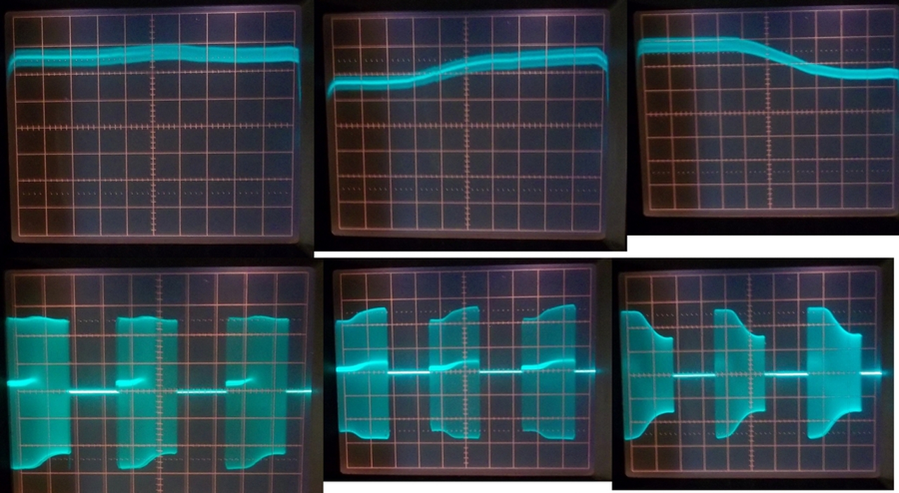

Nincs annak semmi baja, csak mivel nincs visszafutás kioltás, a két jelet (oda-, visszafutás) egymásra rajzolja, a felvételeden láthatóan eltérő sebességgel. Bár a gépkönyv 8. oldalán triangle (háromszög) jelről ír.
Azt még megnézheted, hogy a diódás fejjel mit látsz, mert az csak a burkoló görbét mutatja, ill. valós impedancia (rezgőkör) vizsgálatánál szintben is elválik az oda-, és visszafutás görbéje.
(#) thomato válasza pucuka hozzászólására (») Nov 19, 2016 / 1
Az előző képen az a markerjel, tologatható módban. Most csináltam egy képet a horizontal out kimenetéről, az háromszögjel, egyet a rezgőkörről bekapcsolt markerekkel és egyet kikapcsoltakkal a diódás detektorral. Nekem a markerek alakja nem tetszik, valahogy túl nagyok.

(#) pucuka válasza thomato hozzászólására (») Nov 19, 2016 /
A marker az ilyen. Nem tudom, hogy szabályozható-e a marker amplitudója, nem olvastam végig a dokumentációt. Játszani kellene az amplitudókkal, a jelnagysággal, a szkóp eltérítő erősítéseivel, biztos be lehet állítani szebb, kiértékelhetőbb képet is. Túl jóra azért ne számíts, egy rendes woblerben a függőleges erősítő logaritmikus, itt pedig lineáris.
(#) thomato válasza pucuka hozzászólására (») Nov 20, 2016 /
Lehet szabályozni az amplitudót, tekergettem már mindenfele. Ezek szerint ez ezt tudja, másmilyennel meg még nem találkoztam.
(#) pucuka válasza thomato hozzászólására (») Nov 20, 2016 /
Azért ez így egy elég primitív összeállítás, de azért ha nagyon muszáj, és nincs más, használható.

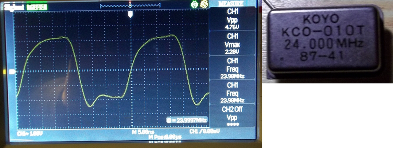

Az enyém mint mondtam más célra készült, rezgőkörön rezonanciát a legegyszerűbben úgy tudok nézni vele ha megkeresem a frekit. Ennek van egy ilyen 10ms-mal szagattot jele, amit a felső képsoron picit széthúztam. Az első képeken van rezonancia, a második képeken alatta, a harmadik képeken felette vagyok a frekivel, a forgókondi skálázva van. Következő képen a markerjel, itt levettem a sweep-et.

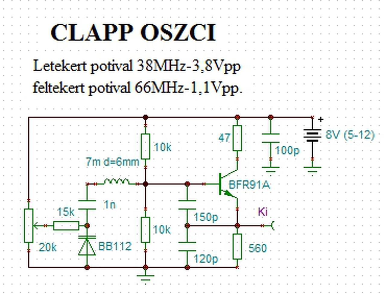

Amin gondolkodtam egy időben úgy 150-200 megáig az 2db MAX2608-as VCO, egy keverő, szűrő meg egy erősítő a végére. Az egyik fix frekin menne, a másikat meg hangolnánk a potival. Csak nem tudom hogy a teljes sávot amit tud végig lehet-e hangolni vele, azt sem hogy a sávban mennyire jó az amplitúdómenete, meg hogy milyen a jele. Mert ezekkel így pár ezresből lehetne egy 0-tól 150-200MHz-ig működő RF generátort építeni. A kis kocka oszcikat ismerem azok borzalmasak, teszek fel ide egy képet a Koyo-ról és a szinuszjeléről.
A másik amin agyaltam egy időben az a szimpla Clapp oszci. A Koyo-hoz képest sokkal szebb jelet produkál, és egész jól elhangolható csak ugye elmászik az amplitúdó. Annak a stabilizálására kellene valami egyszerű megoldás. Mutatom a rajzot, meg a videót.

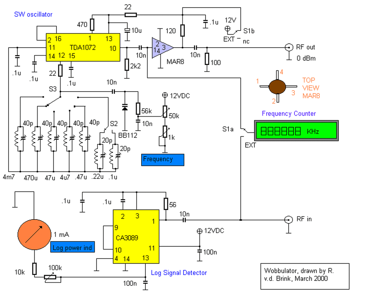

Szia! Legegyszerűbben egy (CA,TCA,uA)3089-essel tudnád a detektálást megoldani. Több mint 30MHz-es bemenet, jó érzékenység, IF erősítők, logaritmikus kimenet műszerhez vagy szkóphoz.
Szűrők beállításához ideális.

Próbáltam elképzelni, hogy a 3089 melyik részét lehetne log erősítőnek, detektornak használni. Az RSSI indikátorát lehetne esetleg. De annak csak meglehetősen szűk sávban logaritmikus a bemenőszint- térerő jelző szint összefüggése. Jobb híján esetleg lehet használni, de csak jobb egy igazi log erősítő, pláne ha nem is olyan drága.

Pedig egyszerű. Ha igaz 90 db-t tud. Nálunk is lehet kapni, és max. bemeneti túlfeszültség védelem és osztó kell hozzá. Lehet hogy nem elég precíz, de szűrőkhöz kiváló. Az AD beüzemelése sokkal több alkatrészt kíván, nem beszélve az RF áramkörök tervezéséről és kivitelezéséről.

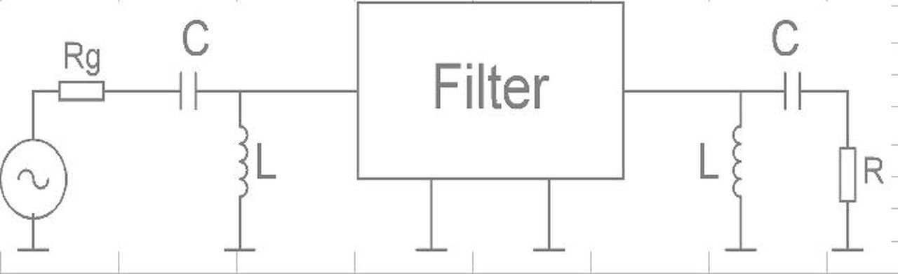

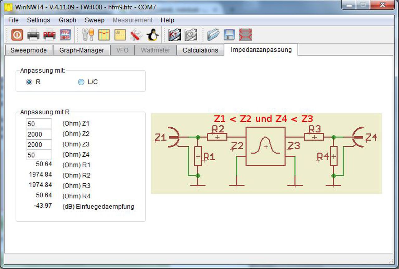

Itt válaszolnék YT7PA DDS generátor topicban feltett kérdésére, miszerint egy szűrő műszeres mérésénél mit takar az "illesztetlenség" fogalma.
Minden szűrőnek van egy be illetve kimenő impedanciája, ami általában megegyezik egymással.
Ezen lezáró impedanciákat az adott szűrő kataloguslapjáról lehet megtudni.
A mérőműszerünknek is van egy be és kimenő impedanciája ami általában 50 ohm.
Ha túlzottan beterheljük a szűrőt, akkor kapunk az általad linkelt képekhez hasonló karakterisztikát, érdekesség képpen ilyenkor láthatjuk hogy mennyi elemből áll a szűrő, a púpok számából.
Ezen két különböző impedanciát kell összeillesztenünk egymással, a szűrő névleges frekvenciáján.
Ez többféleképpen is megvalósítható, a legegyszerűbben 1-1db ellenállást sorba kötünk a műszerrel, így nem terheljük le a szűrőt. Viszont ez csak egy ismeretlen szűrő impedanciájának meghatározásához, vagy az átviteli sáv hullámosságának megfigyeléséhez lehet jó.
Az igazi az L-C körös illesztés, ez sokkal kevesebb teljesítmény veszteséggel jár, viszont el kell készíteni a megfelelő értékű induktivitást hozzá. Képletre lehet találni példát a neten, talán még kalkulátor programot is. Az induktivitást én hangolható magon szoktam kialakítani, ezzel lehet beállítani a mérési ábrán a minimális átviteli hullámosságot, vagyis a legjobb illesztést.
A képen jobban látható az elrendezés.

A mérés gyakorlati megvalósításáról még néhány szót.
Ha elvégeztük az impedancia illesztést, sikerült a minimális átviteli hullámosságot belőni, a szűrőt át kell hidalni és így csinálni egy mérést a wobblerrel.
Ez lesz a referencia szint.
Ha van rá lehetőség és a generátor kimenő teljesítménye szabályozható, akkor itt be kell állítani a 0dBm-et, így a tényleges mérésnél könnyen leolvashatóak az átviteli és záró csillapítás értékek. Ha nem szabályozható a generátor, akkor meg kell jegyezni az áthidalt állapotban mért teljesítményt és ehhez viszonyítani a szűrő mérésekor.

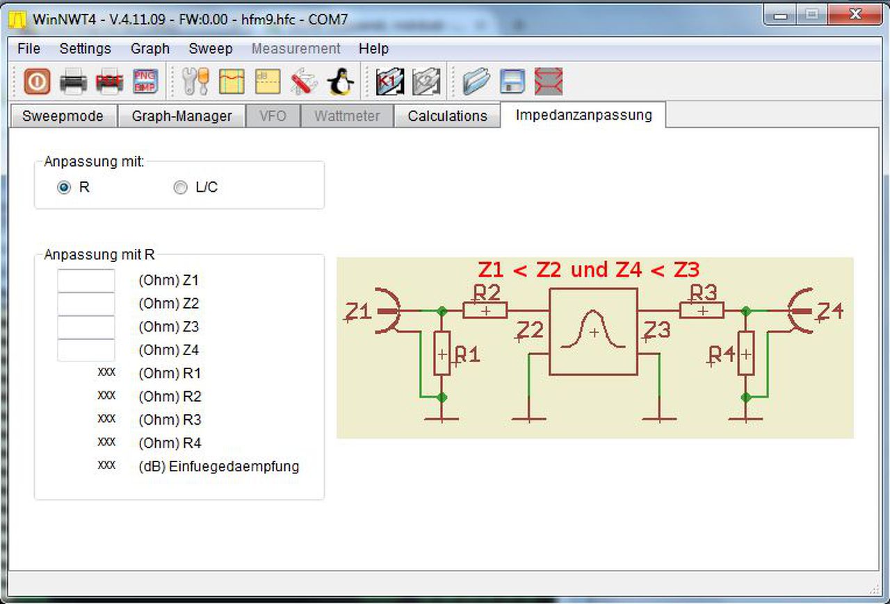

Most értettem meg a rogramnak még egy részét, ugyanis van egy fülecske "inedanceanassung". Szóval értettem hogy impedanciaillesztést lehet számolni, de nem nagyon értettem minek. Igaz itten csak ellenálásokkal végzi a számitást. Na most csak most azt kéne megtudnom milyen impendaciájú a qurtz szűrő, de irtad hogy rá kell keresni az adtlapján. Ezek ilyen kitermelt szűrők, de ha mást nem hát kisérletezéssel majd eljutok az eredményhez.
Tehát az a lényeg hogy a felső vonal ne legyen hullámos .
Na akkor ez lesz a következő feladat amivel játszadozok.

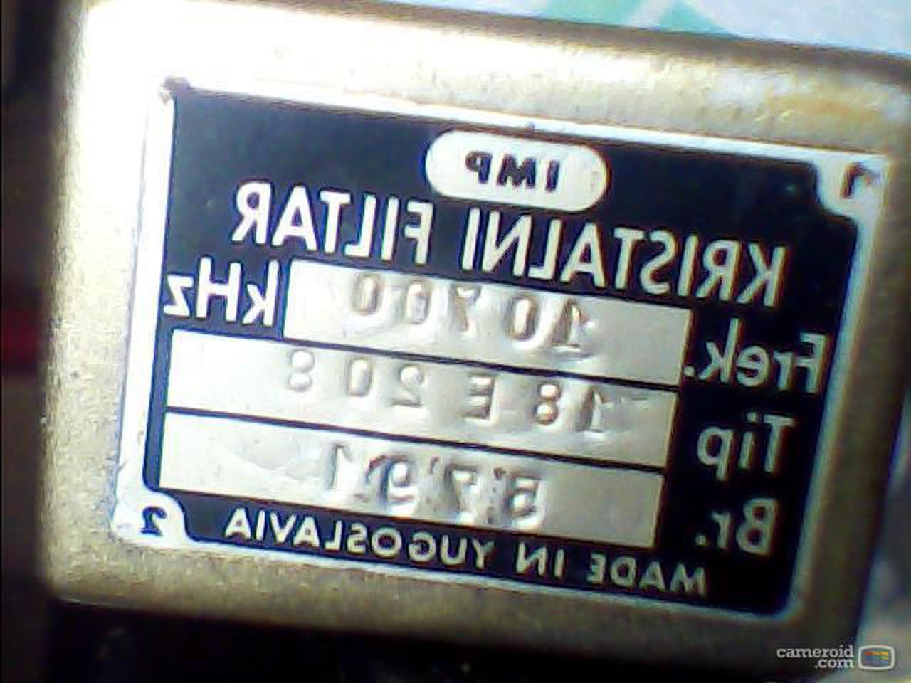

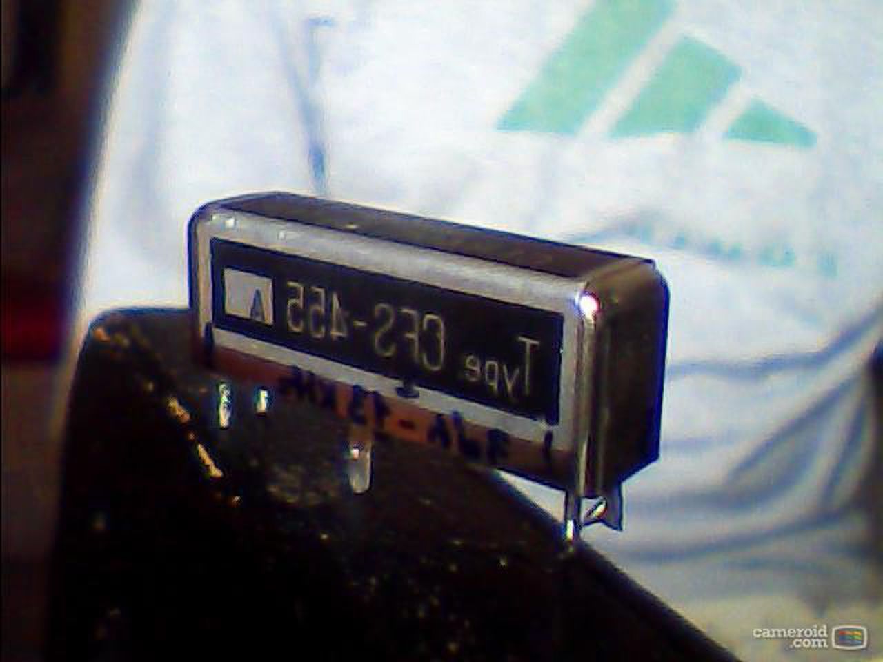

(#) Ferkógyerek válasza YT7PA hozzászólására (») Dec 24, 2016 /
Tegyél fel képet róluk, esetleg valaki ráismer és tud írni valami adatot.

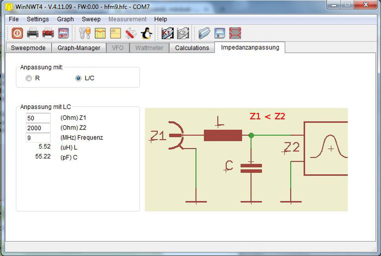

(#) kendre256 válasza YT7PA hozzászólására (») Dec 24, 2016 /
Az általad küldött képen az "Anpassung mit" ablakon belül van egy "L/C" gomb is. Azt nem engedi választani a program? Az ellenállásokkal történő illesztés a szűrő méréséhez jó, de elég sok csillapítása is lehet (a szűrő impedanciától függően). Egy valóságos áramkörben, ahol az előző fokozat impedanciáját (ami szinte biztosan nem 50 Ohm környéki) kell illeszteni a szűrő impedanciájához (ami szintén nem 50 Ohm környéki). És ott már nem mindegy, hogy lesz-e plusz 6-10 dB járulékos csillapítás.

Nem sokat számít. Egy szűrő áteresztő tartományi csillapítása 1 - 6 dB, ha ahhoz jön még a csillapítók miatt ugyanennyi, az nem túl nagy gond, úgyis minden relatív, a 80 - 90 -ből meg nem vészes.
A kerámia, és fellületi hullámszűrőknél 1 - 2 kohm lezárásként elég szokott lenni. úgyhogy az illesztő csillapítónak éppenséggel megfelel egy 50 ohmból 1 - 2 kohmra illesztő csillapító, persze a reaktív csillapító jobb, de azzal sokkal többet kell szórakozni. Ez amúgy is csak a zárótartományban kritikus, az áteresztő tartományban a szűrő eléggé "átlátszó".
(#) YT7PA válasza kendre256 hozzászólására (») Dec 25, 2016 /
Szevasz "kendre256" és gratula hogy az észrevételedért! Látod menyire össze vagyok zavarodva én észre sem vettem az emlitett fület. Rá is katintottam és mint a képen látható szépen meg is adja amit magyaráztatok. Az ellenálásos illesztésnél még azt is megadja hogy mekkora csilapitás várható. Arról is van egy kép.
Ferkógyerek tanácsára tettem fel két képet szűrőkről, amelyeknek nem tudom az impedanciáját. Szerintetek ezeknél mivel kellene számolni?

(#) Ferkógyerek válasza YT7PA hozzászólására (») Dec 25, 2016 /
A 455kHz-es CFS455A Murata 1500 ohm. Adatlap
A másikról nem találtam semmit, ahogy Pucuka is írta próbáld meg 1-2 kohm-al.

Épitettem illesztést ellenálasokkal (az L/C-re nem volt most időm) és már sokkal kissebb a hullámzás. Nagyon hasonlitott az adatlapban leközöltekre. Először a bemenetre és a kimenetre is tettem illesztést és nem kaptam semilyen jelet, vagyis az illesztő 44dB-s fojtása duplán már anyira sok volt hogy nem maradt mérendő jel. Akkor próbálkoztam, hogy csak a bemenetre tettem illesztést és akkor kaptam a mellékelt ábrán látható jelalakot. Azt hiszem ez már egészen jó. Itt már maga a program is megtalálta és megjelölte az áteresztő tartományt és értékekben is megadta mint ahogy látható a grafikon alatt.
