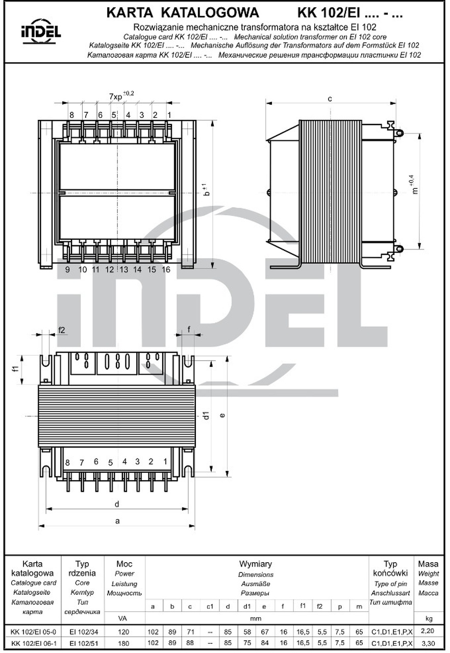

(#) Robi85 hozzászólása Máj 1, 2017 /
Szevasztok.
Volna nekem itt egy trafóm. Azt szeretném megtudni, hogy kb mekkora lehet a teljesítménye. Quad-405 végfokokat szolgált ki. Mellékeltem a képet róla amin rajta vannak a méretei. Előre is köszönöm a segítséget.
Üdv Robi

(#) NGY válasza Robi85 hozzászólására (») Máj 1, 2017 /
EI 102/51 méretű vasmagot 180VA-ig lehet hajtani.
Csatoltam egy hasonló adatlapját is:

(#) ludus hozzászólása Máj 1, 2017 /
Ez inkább EI114-es vas lesz (11,5cm szélesség van a képen)... EI lemezek méretei
3,8*5=19cm2 vasmag-keresztmetszetnél 50Hz frekvenciánál 1T gerjesztéssel és 2,5A/mm2 áramsűrűséggel számolva kb 360W a kivehető teljesítmény.
Persze ez csak akkor igaz ha megfelelő keresztmetszetű huzalból vannak a tekercsek rajta...
A hozzászólás módosítva: Máj 1, 2017
(#) NGY válasza ludus hozzászólására (») Máj 1, 2017 /
Valóban, a magassága a 102 mm, nem a szélessége. Veszek szemüveget.

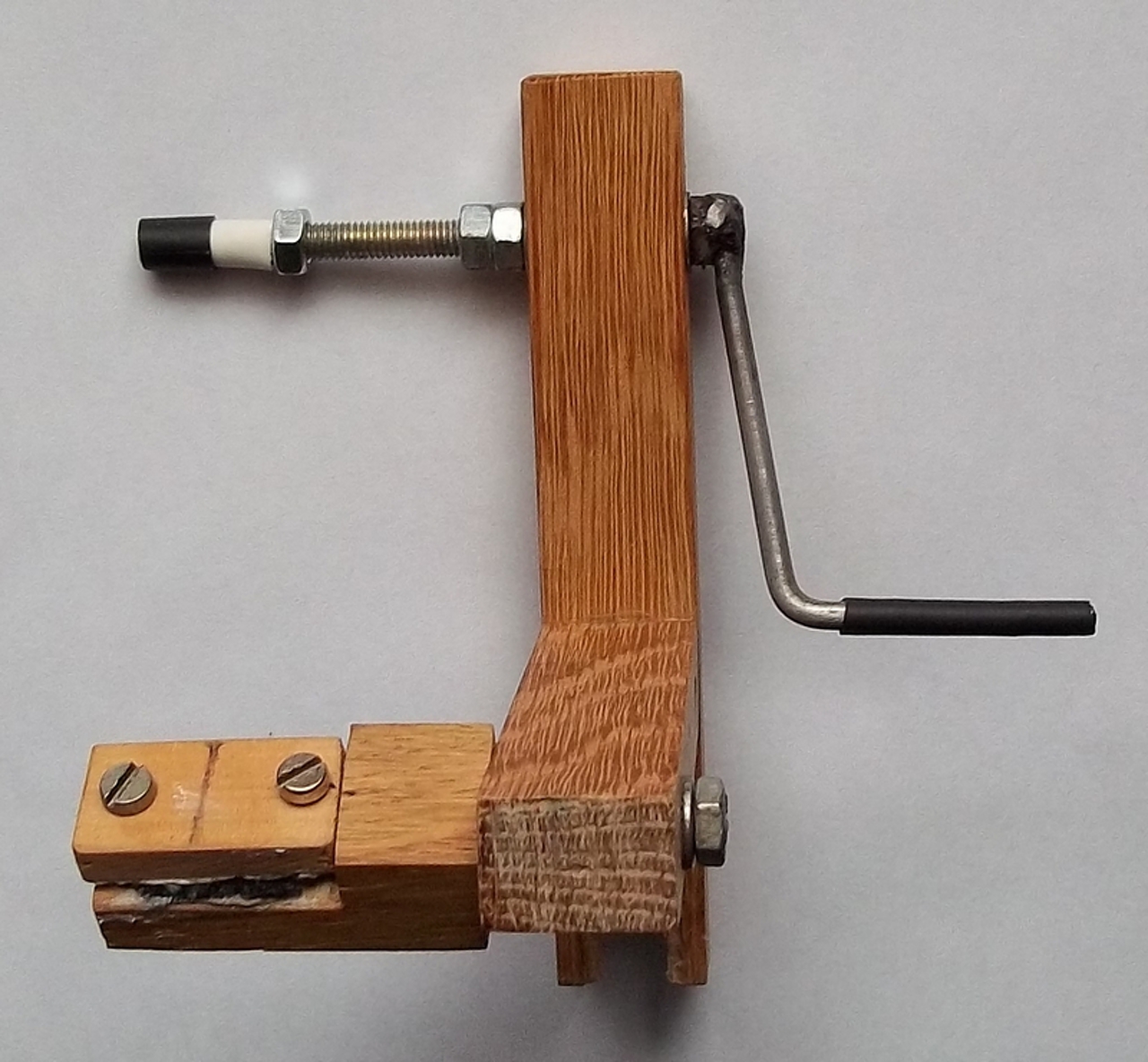

(#) Ge Lee válasza c27 hozzászólására (») Máj 7, 2017 /
Nem csatoltál róla képet hogy konkrétan mit jelent a kézzel történő tekerés. Nálam a képen látható eszközökkel készülnek az SMPS trafók, 50Hz-eset nem tekerek mert nem ér annyit mint a belefektetett réz ára meg a munka.
Ezek a legegyszerűbb eszközök, ettől nyilván lehet sokkal jobbat meg bonyolultabbat is csinálni ha szükséges. Minél nagyobb egy trafó (cséve) annál masszívabb "gép" kell a tekercseléshez, bár én a képen látható kis léc tekerentyű mintájára csináltam ugyanilyet nagyban, és simán megtekercseltem vele a hegesztőtrafót is, kézzel.
Motoros hajtás mindenképpen ajánlott, mert nem árt ha az embernek mindkét keze szabad, azaz nem kell egyik kézzel a hajtókart forgatni. Erre szuper és olcsó akár egy ablaktörlőmotor is, aminek jó nagy nyomatéka van, és mivel 12V-os a vezérlése is rém egyszerűen megoldható. A legmasszívabb szerkezet amit el tudnék képzelni magamnak ha 50Hz-es trafókat készítenék, egy 12-es vagy 14-es menetes szár amire a különféle méretű csévéket rögzíteném, ez a két végén csapágyazva vagy perselyezve, és egy 24V-os rokkantkocsi vagy kapu tolómotorral hajtva ami már áttételes, és brutális nyomatéka van, több mázsát is elhúz.
A menetek megfelelő előtolással egymás mellé kerülnek, de ha van hely a gépnek akkor még az sem feltétlenül kell, mert messzebbről vezetett feszítéssel és mögé tartással szépen behúzzák magukat egymás mellé.

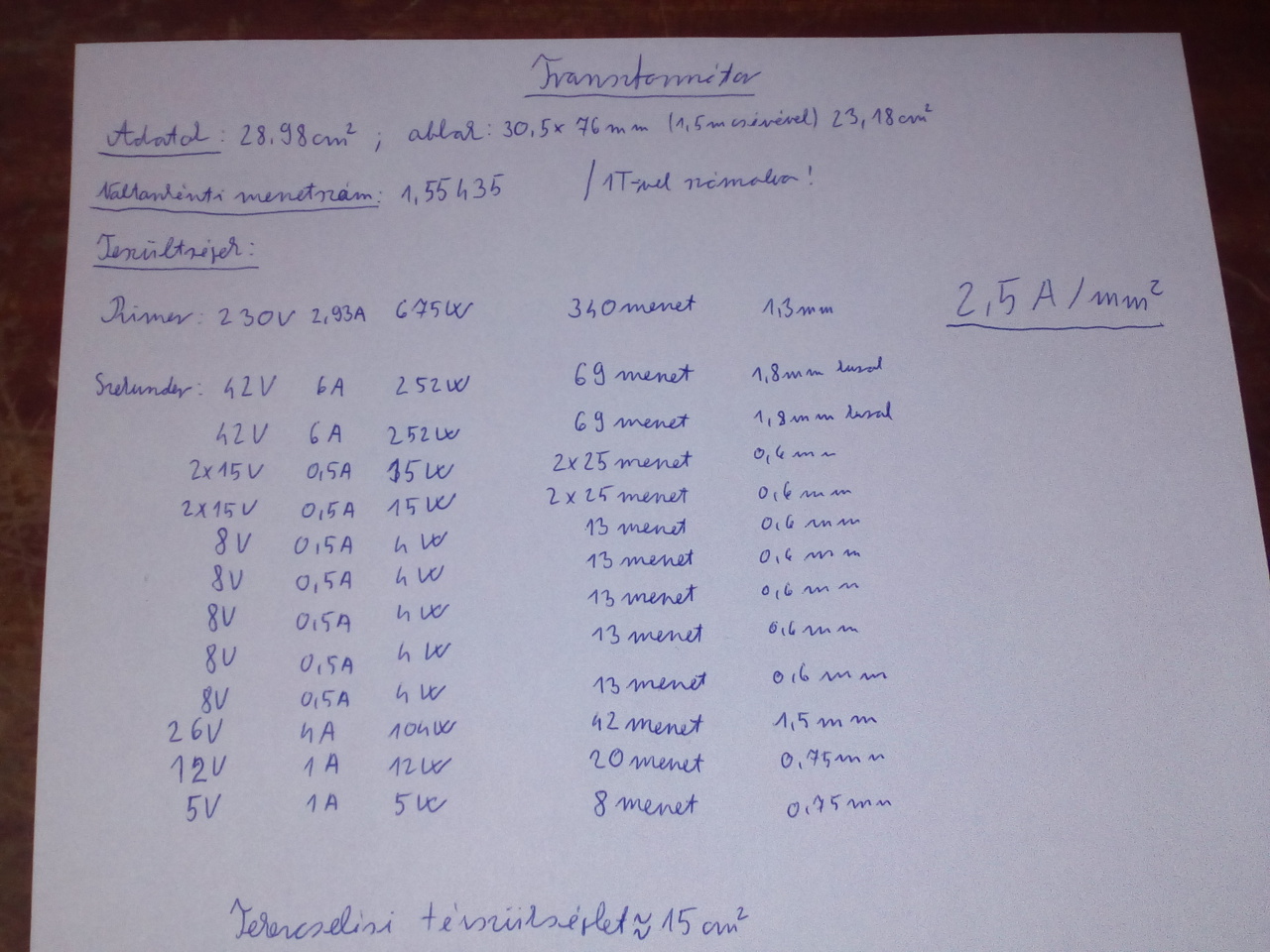

(#) szucsistvan123 hozzászólása Máj 7, 2017 /
A mellékelt rajzokon lévő adatokkal bíró trafóból kb mekkora teljesítményű trafót lehet készíteni?
Skori számolójával nekem kb 630W jött ki, (1T; 3A/mm2; 0,5 Kappa faktor (nem tudom mi az) )
(50Hz 230V-ról kell letranszformálni.)
Előre is köszi!

(#) granpa válasza szucsistvan123 hozzászólására (») Máj 7, 2017 / 1
Ebből akár 1000 VA is kijönne, ha nem állandó üzemre kell. 850 VA -t tud folyamatosban is. Elég nagy az ablak, belefér a huzal. A 630 VA nagyon biztonsági, és akár J=2-vel is belefér.

Ilyen kézi tekerést én is elkövettem 1-2×, elég tré dolog. Pl. 2-4 kOhmos fülhallgatók, 0.4-0.6-os dróttal, és néhány trafót. A legegyszerűbb a Ge Lee-féle kurbli: hajlított lemez, satuba fogva, közé M10-es menetszár, meghajlítva, végére a számláló (oda-vissza számoló, nullázható). A cséve két lap közé fogva anyákkal, betéttel kitámasztva. Több-ezer menet is feltekerhető kis türelemmel. Évi 1-2 trafó ezzel kibírható. Huzalfeszítőnek elég a kéz.

Az úgy katasztrófa. A nagyobbik tekerentyűm így néz ki, egy 8x3cm-es gyalult tölgy deszkadarab, 10-es menetes szár, meg a hajtókar. Ha megvannak a hozzávalók (nálam hulladékokból készült) nem tart sokáig összerakni, és nagy szolgálatot tesz. Befogom a satuba és mehet a tekerés. Kell rá egy visszaforgás gátló pöcök vagy akármi, hogy ne tekeredjen visszafele amikor a sorszigeteléssel bíbelődsz. A huzalt el szoktam vinni 2 méterre mögém, hogy ne legyen útban. Jobb kézzel tekertem, a ballal - amire kell egy pamut kesztyű - pedig vezettem és feszítettem a huzalt, és vagy menet közben számoltam, vagy a sor végén, egy ilyenre a menetszámoló luxus.

(#) szucsistvan123 válasza granpa hozzászólására (») Máj 11, 2017 /
Számolgattam és ez lett belőle:
Ez így rendben lesz?
(#) granpa válasza szucsistvan123 hozzászólására (») Máj 11, 2017 / 1
Nem molyoltam végig, de jónak látszik. El fogsz férni, de azért ne hagyj nagy hézagokat, mert romlik a csatolás.
