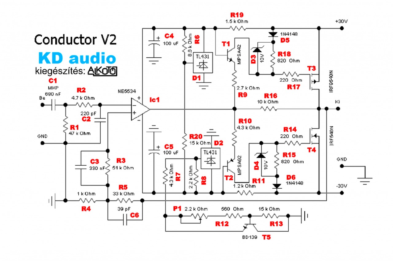

(#) metabo123 hozzászólása Jún 16, 2017 /
Adott egy Fischer erősítő elpusztult végfokkal. Kitermeltem a végfok maradványait és a Conductor 80W-os változatát szeretném beletenni. A rendelkezésre álló tápfeszültség terheletlenül 2x41V DC, a trafó maga kb: 150W lehet. Valahol találtam rá utalást, hogy az erősítő tápfeszültsége 4Ohm-ra +-30V lehet (80W), vagy 8Ohm-ra +-40V (80W).
Ez lenne a kérdésem, hogy 2x40V tápfeszültséghez a kapcsoláson nem kell változtatni semmit? Mintha valakinek lett volna már hasonló gondja és a tápágakban lévő ellenállás értékeken is kellett volna változtatni.
(#) metabo123 válasza metabo123 hozzászólására (») Jún 19, 2017 /
Míg esetleges válaszra várok, én is túrtam a témát, de egzakt választ nem találtam a problémámra, így csak ezekből tudok következtetést levonni: http://www.hobbielektronika.hu/forum/topic_post_1859279.html#1859279 Itt is kicsit zavarosak az előzmények, de annyi lejön, hogy mindössze két ellenállást (R11 és R10) kell megnövelni 1,5K-ról 2,2K-ra. Tényleg elegendő ennyi módosítás?
Úgy tűnik megtaláltam a hozzászólások között a kérdéseimre a választ . Még egy kicsit tovább kellett olvasnom.

(#) metabo123 válasza metabo123 hozzászólására (») Jún 20, 2017 /
Cseréltem az ellenállásokat (R11, R19 1,5K-ról 2,2K-ra) és rákapcsoltam az erősítőt a 2x40V-os tápra. Semmi gond, működik, ahogy azt tette 2x30V-ról is.
Megmértem az IC (TL071) táplábait a GND-hez képest (bemenet rövidzár, kimeneten 8 Ohm hangszóró):
4 láb=-14V
7 láb=11,9V
Mind a két csatornához tartozó IC lábain (1-2 tized eltéréssel) ezeket az értékeket mértem.
Én nem hiszem, hogy ennek így kéne lennie, vagy ilyen mértékű aszimmetria még belefér?
Mi lehet az oka? Az alkatrész értékek helyesek, beültetés előtt ki is mértem őket.
A hozzászólás módosítva: Jún 20, 2017
(#) reloop válasza metabo123 hozzászólására (») Jún 20, 2017 /
Szia! Az R6-tal tudod állítani a szimmetriát. Elsőként a 6-os, kimeneti láb feszültségét mérd meg testhez képest!
(#) metabo123 válasza reloop hozzászólására (») Jún 20, 2017 /
Otthon van a cucc, ha hazaértem megmérem. (Ott ugye ~0V környékét várnánk?)
Jól gondolom, hogy az R6 növelésével kéne tudjam ezt a hibát korrigálni? (R6, R20 egy feszültségosztót képez a D1 referencia lábán).
A D1 úgy szabályoz, hogy a bemenetén 2,5V legyen. A szimmetriát az IC kimeneti feszültséghez állítanám.
Arra ügyelj, ha R6-ot növeled, P1-gyel vissza kell venned a negatív tápfeszültségből, mert megnőne a nyugalmi-áram. A táplábak közötti feszültségnek továbbra is 25,9V-nak kell lennie.
Ha kivezérelve szimmetrikusan klippel nem kell foglalkoznod nem kell foglalkoznod az IC ±táp eltérésével.
A P1-el először visszamegyek alaphelyzetbe (max. ellenállás) és úgy növelem az R6-ot, majd, ha beállt a szimmetria újra beállítom a nyugalmit. Igaz?
Az utolsó mondatod nem teljesen világos számomra. Jól értem: az erősítő bemenetére jelgenerátor, a kimenetén szkóppal figyelve a "0"-hoz képest szimmetrikusnak kell lennie?
Ha így van, akkor nem kell foglalkoznom az IC tápfeszültségének differenciájával.

(#) reloop válasza metabo123 hozzászólására (») Jún 20, 2017 / 1
Elnézést a szóismétlésért, valóban rontotta az érthetőséget.
Ezt inkább szemléltetésnek szántam. Az eljárás menete: szinuszos jellel, műterhelést használva addig növeljük a kimenő jelet, míg a jel teteje laposodni nem kezd. Elvárás, hogy ez pozitív és a negatív félhullámnál közel egyszerre jelentkezzen.
Talán elébe is mehetünk egy kis számolással.
Mérésed szerint az R6 ellenálláson folyó áram (11,9V-2,5V)/R6.
Keressük azt az R6' ellenállást melyen ezen áram 12,9V-2,5V-ot ejt.
Az egyenletet rendezve R6'=R6*10,4/9,4 eredményt kapunk.
Ez a gyakorlatban azt jelenti, hogy az R6-tal olyan ellenállást kell sorbakötni melynek értéke az R6 6,4%-a. Ha az R6 ellenállásod például 8k2, akkor ez 470-560Ω-ra jön ki.
(#) metabo123 válasza reloop hozzászólására (») Jún 21, 2017 /
Nem a szóismétlés miatt nem volt érthető számomra, hanem még kell tanulnom egy s mást . A legutóbbi hozzászólásod olvasva viszont minden világos a mérést illetően.
Megmértem a 6-os láb feszültségét a testhez képest: 0,995V ~1V.
Az R6 pozícióban jelenleg két ellenállás van sorosan: 8,2K és 360 ohm melyek eredője 8,56K. A levezetésedbe helyettesítve a jelenlegi R6 értékét, 548 ohm kellene a jelenlegi ellenállással sorba. Ez azt jelenti, hogy R6 helyén 9,1K meg is felelne (remélem jól számolok). Ki is fogom cserélni, ha indokolt, csak előbb a szkópos mérést megcsinálom. Köszönöm!
(#) reloop válasza metabo123 hozzászólására (») Jún 21, 2017 /
Megoldásnak számít, ha a 360Ω-ot cseréled 1k-ra, a pár tizeddel magasabb pozitív IC táp csak előnyére válik a kapcsolásnak a kimeneti feszültség ismeretében.
Az egyik csatornában cseréltem ellenállást 9,1K-ra. Meglehetősen szerény az eredmény:
R6=9,1K (jobb csatorna)
IC1 4 láb: -13,9V
IC1 7 láb: +12,3
R6=8,56K (bal csatorna)
IC2 4 láb: -14,1
IC2 7 láb: +11,96
Szkóppal mérni ma már nem volt időm, holnap fogom megejteni.
(#) metabo123 válasza metabo123 hozzászólására (») Jún 22, 2017 /
Egyenlőre az egyik csatorna R6-ját cseréltem ki 9,1K-ra, hogy össze tudjam hasonlítani a két oldalt (az IC lábain levő feszültségeket előzőekben már leírtam).
Ráakasztottam a szkópot és mértem. A tápfeszültségem DC 2x41V terheletlenül, ami a klippelés határán 2x36V-ra esett vissza (a trafó nem egy combos darab, ezért is esett ekkorát terhelés hatására a táp). A kimeneten 8 ohm műterhelés.
Gyakorlatilag mind a két oldal azonosan viselkedett. A pozitív és negatív félhullámnál egyszerre kezd laposodni a jel, kb.: +/-36V-nál (jól számolok: ez kb.:60W a kimeneten?). Akkor csak illendőségből kicserélem másik csatornában is az R6-ot 9,1K-ra, hogy egyforma legyen, de gondolom más tennivaló már nincs, lehet véglegesre szerelni.
Kicsit érzéketlennek tűnik az erősítő bemenete, mert 1V-os bemenő jellel nem tudtam teljesen kivezérelni (másik jelgenerátor kellett).
(#) reloop válasza metabo123 hozzászólására (») Jún 22, 2017 /
A teljesítmény több is mint 60W.
A teljes kivezérléshez tartozó érzékenység ennél a tápfeszültségnél 740mVrms, ha R4, R5 értékén nem változtattál. Amennyiben a jelgenerátorod csúcsban tud 1V-ot, akkor lehetett kevés egy kicsit.
