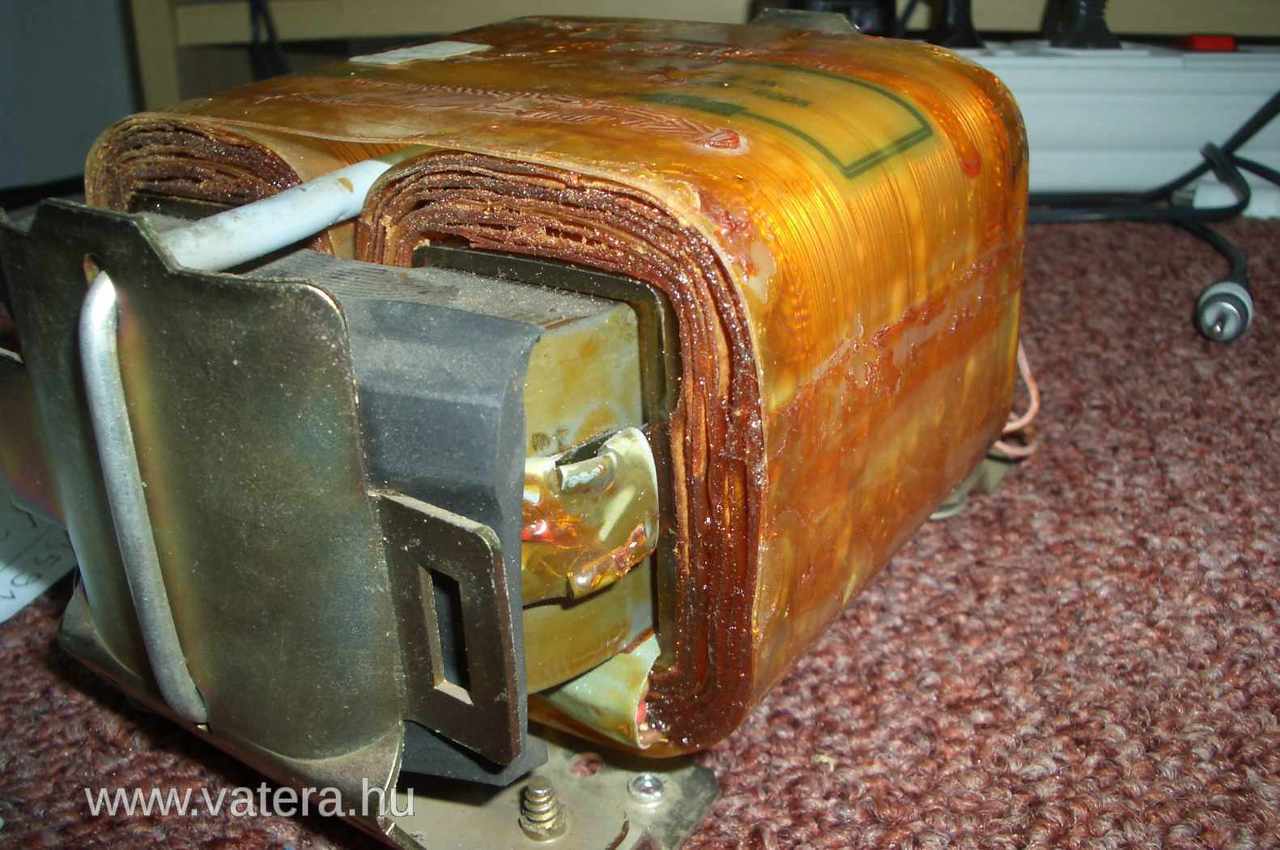

Sziasztok! St151 modulokhoz elég lenne ez a trafó?
Primer: 220V. Szekunder: 2x49V. 28 voltnál leágazással. Szekunder2: 8 V. kb 200 mA. Nagyteljesítményű : KB 500VA. Vastest méret: 11,5x10x6,5 cm Teljes befoglaló méret: 13x13x10,5 cm. http://www.kovacselektronika.hu/product/transzformator-vasmag-cseve...ga6775 A hozzászólás módosítva: Jún 30, 2017
A legfontosabb adat hiányzik, ezért a dolog gyanús. Nem tudni a szekunder tekercsek vastagságát. A saccolt teljesítmény lehet megtévesztő, mint ahogy a 8V-hoz társított 200 mA is valószínűleg találgatás eredménye.
Tehát lehet jó, de akár mellé is foghatsz. Ilyenkor a próbaüzem lehet a legjobb megoldás, amihez kell néhány mérés is. Az ára határozottan barátságos.
Sajnos nem tudja az Ampert. A szekunder vastagságát ha tudnám akkor az sokat elárul?

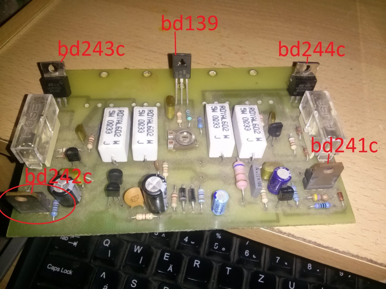

Rendben, köszönöm. Akkor nyugodtan kicserélhettem bd244-re?
Igen, berakhatod nyugodtan. Azért az erősítő hangja lehet kárát látja, hogy sem erősítésben, sem linearitásban sem határfrekvenciában nem egyezik az eredeti BD140-nel.

Most volna egy toroid jó áron és egy trafó
![]() Primer 230V (2x115V) 600W Szekunder:2X26/52V vagy 4x26V. A huzal 1.8mm az illető szerint kb 8A tudhat. Evvel milyen teljesítményt érnék el? Van még 1 trafó 300W 2x30VAC-2x34VAC kb 4-5A. Grundig V5000 ből bontott. Melyik lenne jobb?
Szia! Lemérte a szekunder huzal vastagságát 1.3mm. Ebből meg lehet tudni hogy bírni e?
1,3 mm átmérőjű huzal terhelhetősége 3 A/mm2 áramsűrűséget megengedve 4 A.
Abban nincs egységes vélemény mekkora áramsűrűség engedhető meg, ezért használtam egy középérték körülit. 2,5 A/mm2 a folyamatosan 100%-on terhelt trafóknál is elmegy, illetve a 4 A/mm2 a legtöbb gyakorlati esetben még bőven megengedhető. A trafó alkalmassága csak részben a kivehető áram függvénye. Másik fontos paraméter, hogy mennyit esik a terhelés hatására a feszültség.
Ma találtam még egyet, egy nagyon jó áron. Ebből mit lehet kivenni teljesítmény szentpontból?
Ablak kersztmetszet: 40*25mm, hossza: kb. 138mm, szekunder fesz: 2x30V, 2x34V. A szekunder dupla huzallal van tekerve 2x1mm.
200-250w környéke ránézésre.Ez egy hiperszil trafó de a 30v picit sok lesz az ic k nek...Pláne a hídkapcsolásnak.. Az +-42v, agyon fogja gerjedni, fűteni magát és a torzítás is növekszik..
Ha meg tudod bontani vissza kellene fejteni annyi huzalt a szekunder oldalról hogy kb 2x24 26v váltófeszültséget kapj.Fejből nem tudom hogy hány v ot ad ki egy menet 1mm es huzalból ezen a vasmagon.
