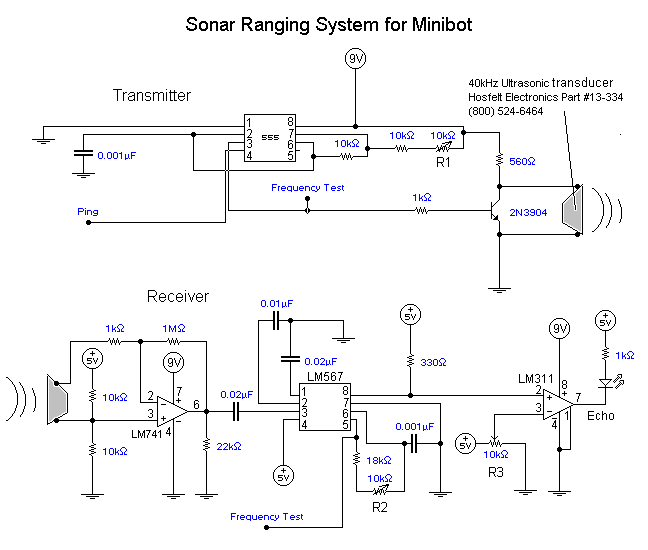

hát most inkábbb mégis arra gondoltam, hogy egy 555-tel csinálom a 40kHz-et és azt kapcsolom egy lábbal be meg azzal együtt az áramot a piezora+az erősítőre egy tranyón keresztül. Jó lesz így is ugye?
jónak tünik ugyis ...
555nek van enable/reset lába aszem a 4es az ... azon keresztül tilthatod a rezgést. 7555 az meg éppen CMOS kivitelű kis fogyasztású! kimenete közel tápot ad ki, közvetlen köthető rá a piezzó !!! De van má 1 oszcid ... mértnem azt használod fel ? Idő alap kavicsod mekkora ? 4-8 megás ? annak jelét is oszthatod ... pl 4 megás kavicsnál csak 100al kell osztani és 40 kiloherz elő is állt már 1ből... az meg pont sn74HC370 emlékeim szerint .... 100 osztásra is képes ... 2 tizes osztó van benne ... Enennek kimenetét ÉS elheted (DRT logikával Dióda-ellenállás- tranzisztorral ) a pic 1ik portbitjével és a vezérelendő trnazisztorral bázisával. de én maradnék a CMOS végfoknál kisebb a fogyasztása.
na most akkor az 555-öst használnám akkor még az erősítő sem kéne amit korábban rajzoltál, de ha jól tudom akkor a cmos555 csak 10mA tud leadni?
szerintem ha az erősítő nem kell akkor 100% maradok az 555nél, a picnek meg a belső 4MHz óráját használom, most azt vezessem ki?
555-tel szerintem vigyázz, azt mondják 40KHz körül már nem ad stabil jelet, de nem tapasztalatból mondom
ilyenről én nem tudok, mit értessz az alatt, hogy stabil jel? változik a freki vagy nem szép négyszögjelet ad?

De minek vesződnél ezzel, ha egy IC-ben megkapod 10-szer jobb minőségben? Próbáld ki a TBA-t és meggyőz. Az 555-el lazán lehet 40KHz-et generálni, ráadásul nem is kell olyan pontosnak lennie, mert a vevő IC érzékeli simán +- 3Khz-et de lehet hogy jóval többet is a 40Khz környezetében.
[link=E:\Gergő szarjai\TDK\IR-Ultrasonic beacon.htm]itt van adó 555-el[/link] És egy csatolt fájl.
ok, csak azér szenvedek ennyit, mert sokallom azt a 2000Ft+postát a uh-cuccokért, (mert itt a környékemen ilyet nem kapok.)
tehát akkor megépítem az adót ami a rajzon van (sonar.gif-en) meg a tba2800 adatlapi kapcsolását a fotódióda helyére a uhmikrofont rakva. ok akkor ugye?
Én az adót a helyedben nem úgy építeném. Inkább a 6 inverterből álló kapcsolást csináld meg amit Kera Will rakott fel. Csak a 40Khz-et annak a bemenetére ebből a sonar.gif-ből alakítsd ki.
Az vevő az oké ahogy leírtad. De most már tényleg csak össze kell építened és kész van.
oké, akkor majd írok ha kész.
