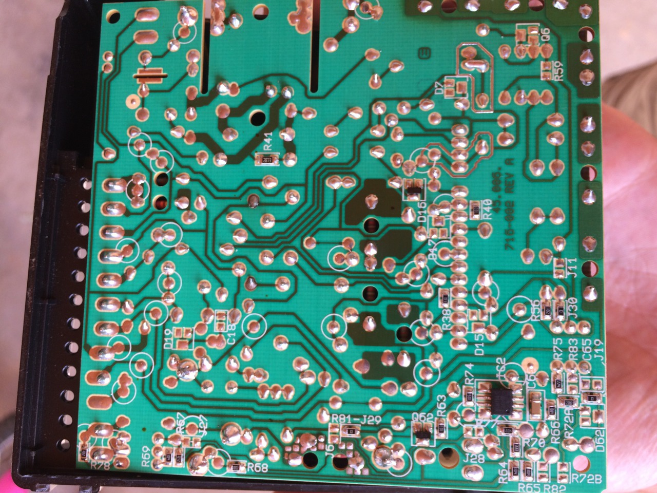

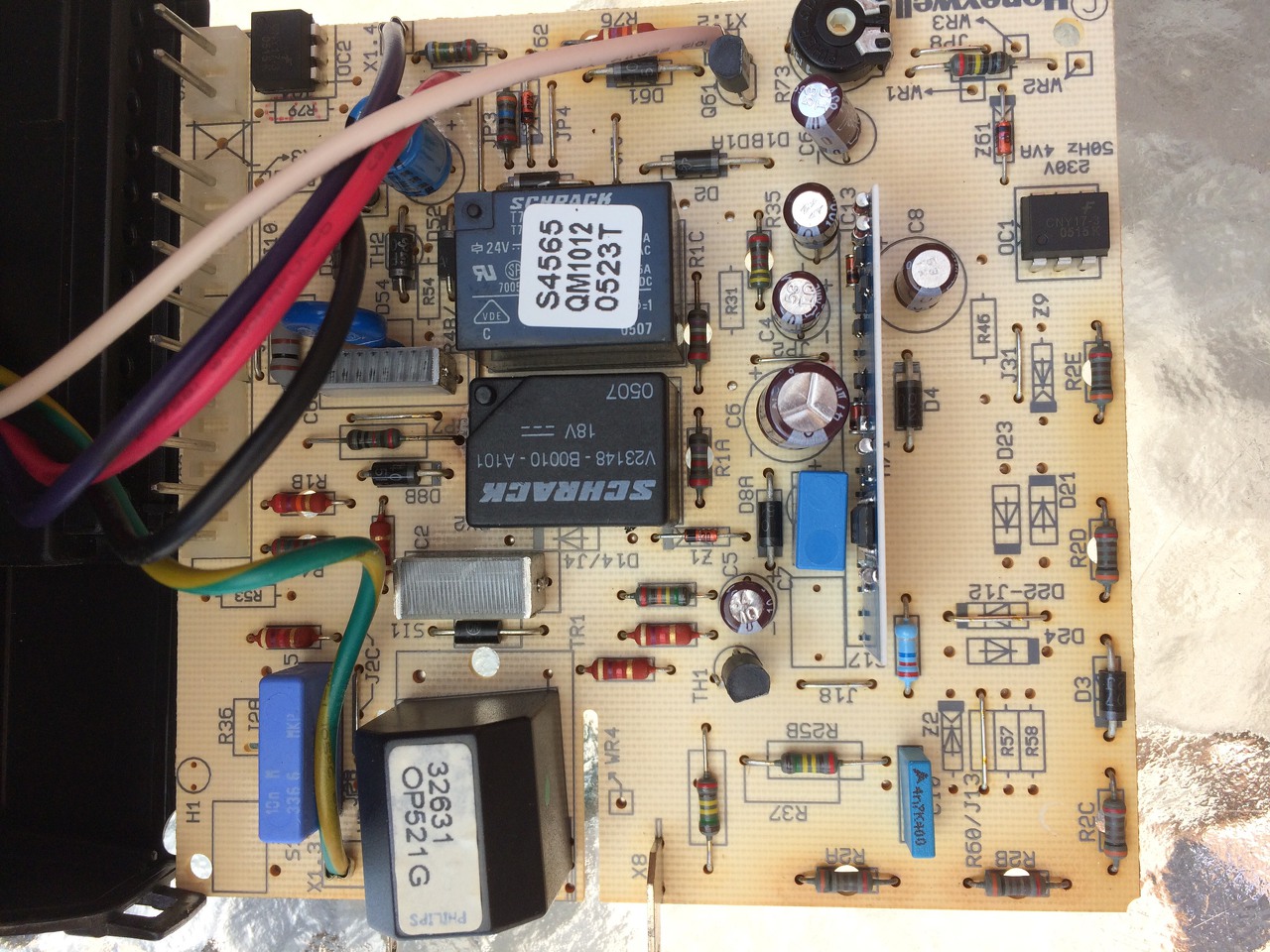

A képen bekarikázott ellenállás elfüstölt. Tudna valaki segíteni benne, hogy honnan tudhatom meg, hogy mekkorára kell kicserélnem? Sehol nem találok róla leírást. Ez egy Honeywell S4565QM 1012 1 vezérlő.
Így nehéz lesz segíteni!Sokat segítene, ha egy távolabbi képet (egész panel) is feltennél, na meg a kazán típusa is jó lenne amiben benne volt.
Ez egy Radiant kazán vezérlője volt, sajnos a típusát már nem tudom, mivel kiszerelésre került az égő és a vezérlő is. Egy pálinakfőző fűtésére használom.
Így ránézésre van ilyen forma panelom otthon. Este megkeresem, és ha megtalálom, megírom az alkatrész értékét!
MFerenc kollégának tuti volt/van ilyenje:
https://www.hobbielektronika.hu/forum/getfile.php?id=194927 https://www.hobbielektronika.hu/segedprogramok/?prog=ellenallas alapján vagy: Zöld, Barna, Barna, Fekete Barna, Vörös -> 511 Ohm Zöld, Barna, Fekete, Fekete Barna, Vörös -> 510 Ohm

Sajnos nem, de elég kevés szabadidőm maradt, így talán ma még egyszer ránézek hátha megtalálom.
Szia. Azzal mit lehet csinál i? Csere vagy tisztítható? Köszi a segítséget előre is.
Köszönöm a segítséget, van jelentősége az 1 Ohm eltérésnek, vagy az elhanyagolható?
