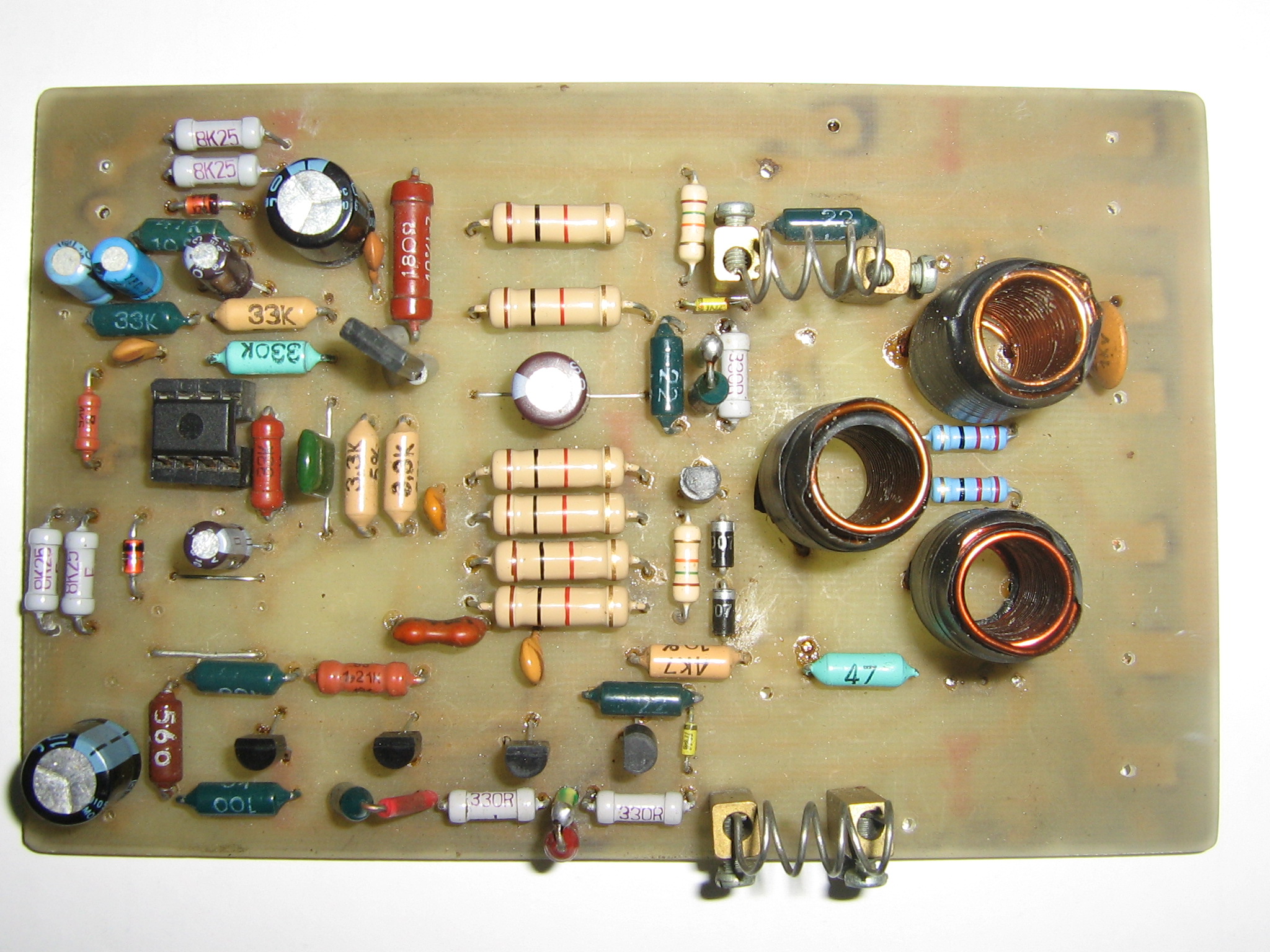

Szevasz hapro!A tapegysegemben ket trafot hasznalok,megpedig mindketo 350W-os,az egyeniranyito hidaim pedig 35A-esek 400V-ra,a puferkondiaim pedig 10000mikrosak 63V-ra,es 6 darab van beloluk.Terheletlenul leadja a +55.2V-ot,a masik oldalban pedig leadja a -56.1V-ot,de ez valtozo,van olyan hogy majdnem egyforma mindket oldalon.Most nem tudom hogy ez is befolyasolhatja az erosito mukodeset is hogy van egy par tized elteres a ket fesz kozot??.Az MJE 340-es tranyo biztos jo mert nem igaz hogy mind a harom Quadom ugyanazt a torzitast csinalja,mivelhogy harom darabot epitetem es mindegyik recsegose teszi a kozepet,de csak egy erosebb kozepnel.A 330pikos es a 120pikos kondik jok az tuti mert minden alkatreszt leszoktam merni mielot beultetem a panelbe,ugyhogy azok tut hogy jok.A T10-es bazis kollektor kozi kondenzatorat is varialtam de semmi 1nanofaradtol 4.7nanoig,de semmi ugyanaz a jelenseg.En egyre gyanakszok,megpedig a tekercselt ellenalasaimra!,mivelhogy azok allitolag 0.091-ohmosak,es ebbe a 200W-os valtozatba 0.1-ohmosak kellenek.Namost az a kerdesem hogy ezek az ellenalasok is befolyasolhatjak az erosito torzitasait,vagy e miat is torzithasa a kozephangokat?.Ja a diodak helyes polaritasal vanak bekotve.Koszi a valaszokat elore is!!
Ja es szkopom sajna nincsen meg,vagyis hogy helyasbitsek most csinalok egyet,csak a nagy tesztelgetesbe zarlatos ledt a trafoba az egyik tekercsem,es ujra kell tekerjem,de ez mar nem ide tartozik.Ugyhogy sajna nem tudom lemerni a tapegysegen hogy jo a jelalak vagy sem.
Hello!Kiprobaltam anelkul is hogy a T10-es bazisa kollektora koze nem teszem be a kondit,de akor sincs semmi valtozas,egyepkent semmi valtozast nem vedtem eszre ha ot van vagy ha nincs ot.Maskulonben tudom hogy a gerjedest szunteti meg,csak abba az esetbe kell beepiteni ha a vegtranyok betaja eleri a 100-at,akor kell becinezni,csak en betetem ha mar Urbanba odatete,de maskulonben nem ront semmit a hangzasan,legalabis nem vedtem eszre.A T9-esre nem is tedtem kondit,hisz nincs is a rajzon sem semifele kondi,akor miert tetem volna??.A T2-es tranyo bazisan pedig 1nanos kondi van ugy ahogy a rajzon.Nem szoktam elterni a rajz megadot ertekeitol ,hanem betartom a megadot ertekeket!!,es fix ertekueket teszek bele mindeg,ugyhogy ott nincs gubanc.Csakis a tekercselt ellenalasokra gyanakszok,szerintem az lehet vele a gubanc,na de mindegy rendeltem 0.1-ohmosokat,es ha lejon belerakom oket es meglasuk hogy akor is csinalja az eszet az erolkodom.
Itt egy kep az egyik erositopanelomrol,itt latszik jol a tekercselt 0.091-ohmos ellenalasok.
Jo en tudom hogy a gyariban is igy van,csak en nem vagyok biztos benne hogy az en ellenalasaim annyi ertekuek amenyi kellene hogy legyen.Hogy lehetne lemerni?
