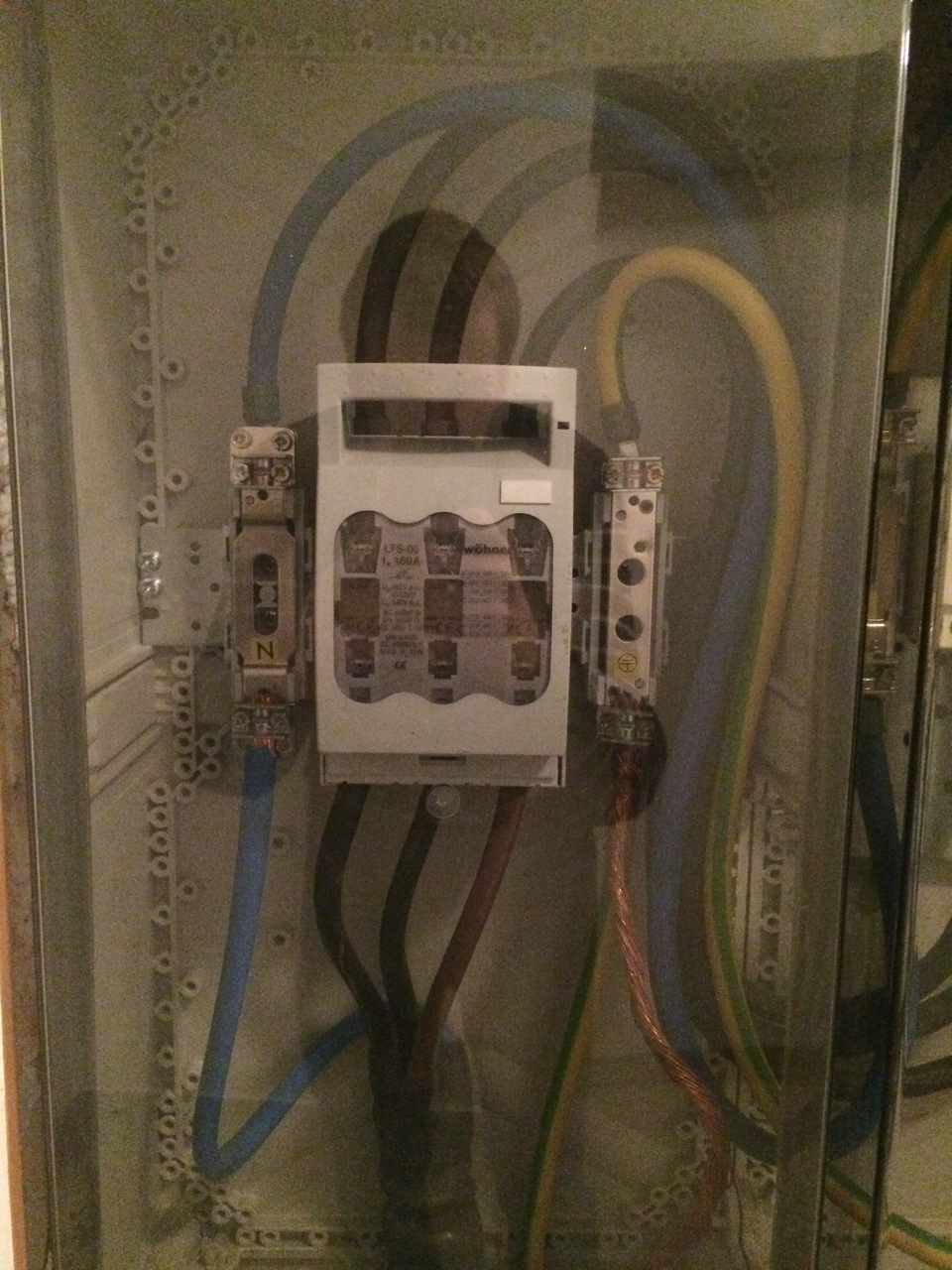

Kedves fórumozók!
Egy FI-relé bekötési kérdéssel fordulok felétek. Most vásároltunk egy lakást és szeretnék egy FI-relét bekötni. A biztosítéktábla jelenlegi bekötését lefotóztam, ezen szerintem jól láthatóak a főbb dolgok. Az a helyzet most, most az órától bejön egy Zöld/Sárga, egy kék, 3 db fázis. A biztosíték táblában az N sín és a PE sín össze van kötve (fotókon is látszik az átkötő zöld/sárga vezeték), a három fázis be van közvetlenül kötve a 3P-s kismegszakító sorolóba. A kérdésem az lenne, hogy mi ilyenkor a szabványos FI-relé bekötés, ha PE és N külön jön az órától? Az N közvetlenül a FI-relébe van kötve és onnan a lakáselosztó N-sínbe. A bejövő PE pedig a lakáselosztó PE-sínbe? FI-relé menjen és a Csatolok fotókat az órák előtti kötésekről (PE és N szétválasztás), és a lakáselosztó jelenlegi állapotáról. Előre is köszönöm a segítséget! Péter
Az első dolog az, hogy az N és PE összekötést meg kell szüntetni. Te külön kapsz földelést és nullát, ezek összekötése tilos. Ezek után a Fi-relé beszerelése egyértelmű. Bejövő három fázist és nullát kell belekötni.
Köszi! Tehát akkor a már meglévő PE és N összekötése is helytelen?
A tűzvédelmi főkapcsolónál a kábelsarus forrasztott megoldás nem megfelelő. Helyette hosszú érvéghüvely és 2 csavaros bilincs az elfogadott.
Ha az a mérőhelynél van, akkor megfelelő.
300 mA fi relé van felszerelve.
De a másik helyiségbe meg megyen ott is van fi relé csak az már a elosztó szekrényben.
Ezt is jó tudni!
Ez egy társasház, a tűzvédelmi főkapcsoló után négy lakás plusz a közös helységek órái vannak kötve. Ez még lemaradt az első hozzászólásomból.
A lakáselosztóra gondoltam, nem a merőhelyre.
Igen, ezt gondoltam, ezért írtam, hogy jó helyen van az összekötés.
A lakáselosztónál már nem lehet összekötés ebben az esetben.
Csak a kíváncsiság kedvéért megkérdezem: milyen hibát okozhat vagy milyen veszélyt jelenthet az ha a lakáselosztóba külön jön be a PE és az N és a lakáselosztóban mégis közösítve van? Függetlenül attól, hogy van-e FI relé vagy nincs...
