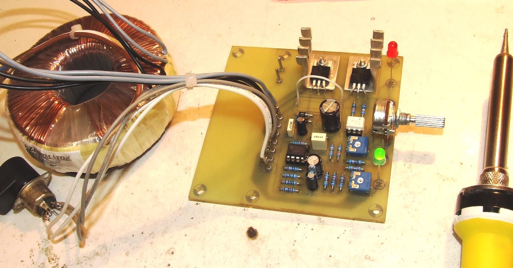

(#) Ge Lee hozzászólása Márc 14, 2018 /
Három hónap után megjött az FM2028 - T12 kombóm, összedobtam neki egy szabályozót. Nem egy Ersa , de eddig ez az egyetlen a klón pákák között amire azt mondom hogy használható, szóval megéri azt a kb. 10-11 dollárt amibe kerül.
Érdemesebb hozzá inkább az FX-9501 nyelet venni, nekem az Ersa után már az FM-2028 nyél fogása is vastagnak tűnik.

(#) Ge Lee válasza latyakosa hozzászólására (») Márc 15, 2018 /
Miért, ennél a 350 fok az nem 350 fok? Egyébként ezt csináltam meg, a módosításokat pirossal kiemeltem, de nem ettől barnul, hanem attól hogy olyan amilyen. Tedd bele a hegyeset (T12-BL), fűtsd fel 350 fokra, húzd le róla a szivacson az összes ónt, és felejtsd ott 2-3 percre az asztalon. Majd utána nézd meg hogy milyen színű lesz a hegy vége...
(#) nyuszis2 válasza Ge Lee hozzászólására (») Márc 16, 2018 /
szia!
De ez hogyan működik?
Amikor rákapcsolja a mosfet az áramot akkor a 12 V-ot kapja az opamp jelként, honnan tudja, hogy le kell kapcsoljon?
(#) Ge Lee válasza nyuszis2 hozzászólására (») Márc 16, 2018 /
Ezen majd alkalomadtán elgondolkodom, mert én is azt hittem hogy értem. Aztán kiderült hogy mégse, mert bekapcsolás után a LED világít, de a szkópon látszik hogy nem folyamatos a fűtés hanem oszcilláció van, néhány ms-onként rövid időre kikapcsol, de ez ugye a LED-en nem létszik. Aztán ahogy melegszik a betét egyre hosszabbak lesznek a kikapcsolt idő impulzusai, és amikor elérte a beállított hőfokot akkor beáll a kitöltés is, és úgy 3-4 Hz-el kapcsolgat.
Az U1A 3-as lábán a bekapcsolás pillanatától fogva ott van a kis kitöltésű négyszögjel, a C2-n pedig a szabályozás függvényében fűrészel a jel, olyan mint a terhelt elkón a brumm.
Ha lenne állványom a kamerához akkor csinálnék egy videót róla.
A lényeg hogy működik. Felfűti akár 12V-ról is a T12-es hegyet, de akkora feszről kicsi a teljesítménye, nem bír után fűteni ha nagy a hőelvonó felület.
