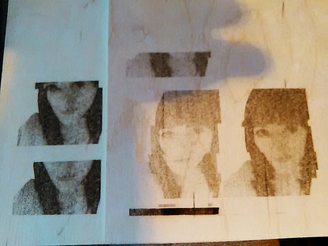

Ilyen sorcsúszást tapasztalok az arduino-s gbrl gravírozással, a motoroknak van nyomatékuk max sebességnél is nem lépésvesztés de akkor mi lehet?

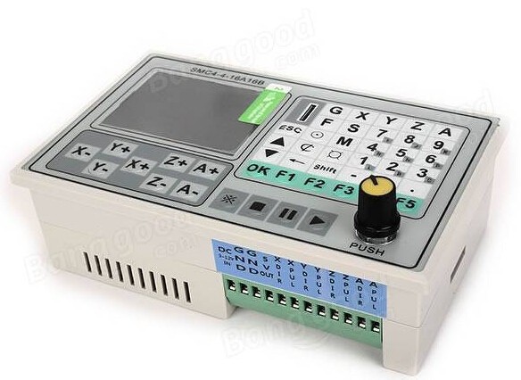

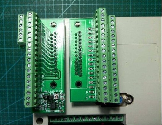

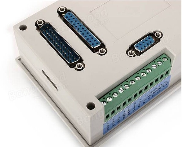

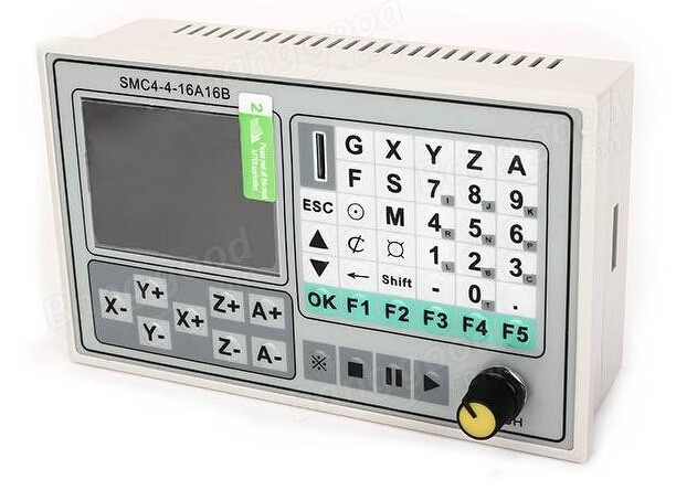

Ez se rossz. CNC vezérlő SD kártyán a g kód program A rajzról készült G kód rá az SD kártyára azt be a vezérlőbe és már mehet is a munka..
A hozzászólás módosítva: Máj 25, 2018
Valóban nem rossz, de nagyjából ugyan ezt meg lehet valósítani kb 10.000.-Ft-ból is.
Ha a PC-t és a programot (például a MACH 3-t) nem számítjuk bele.
