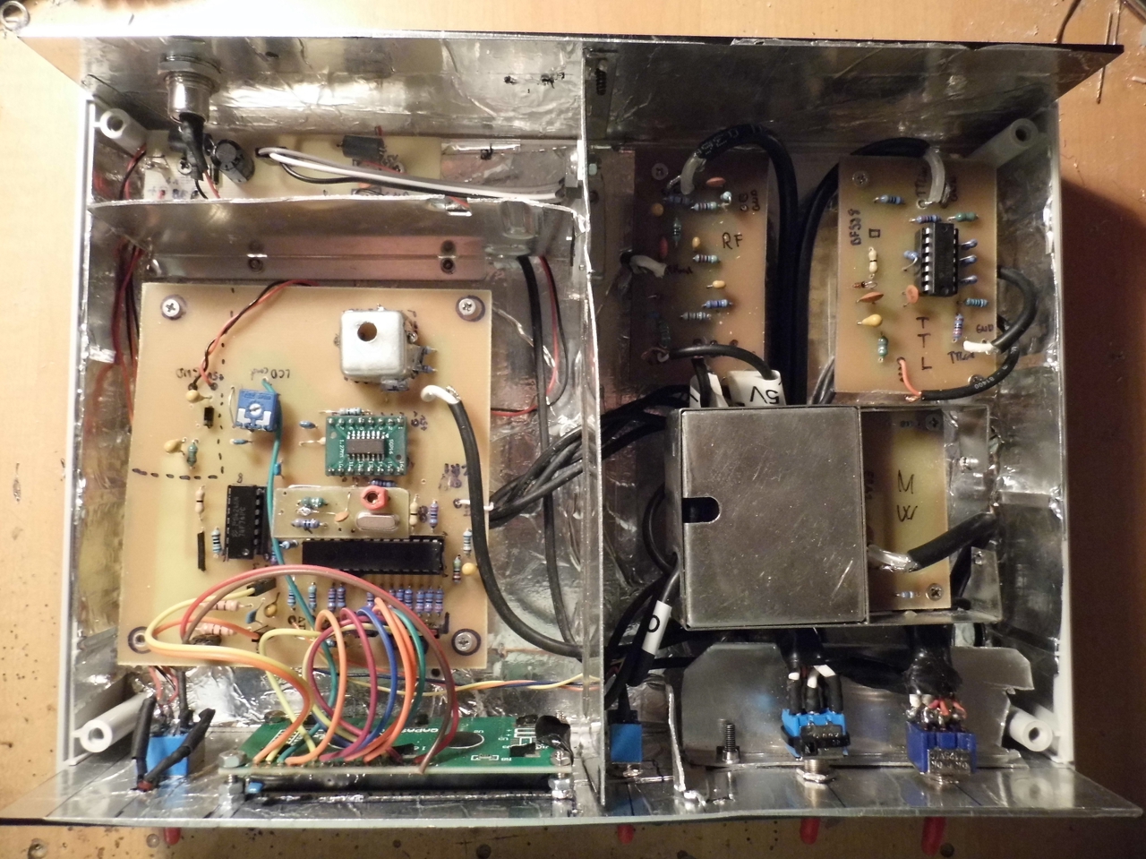

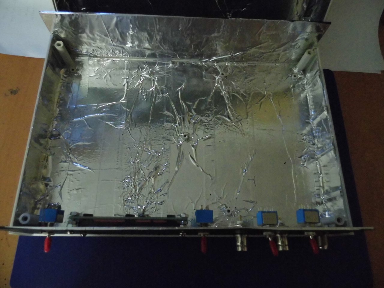

Egy örömhír, ma a "remekművem" félig elkészült. Még nagyon sokat kell változtatni rajta. Egy kicsit félve mutatom meg nektek.

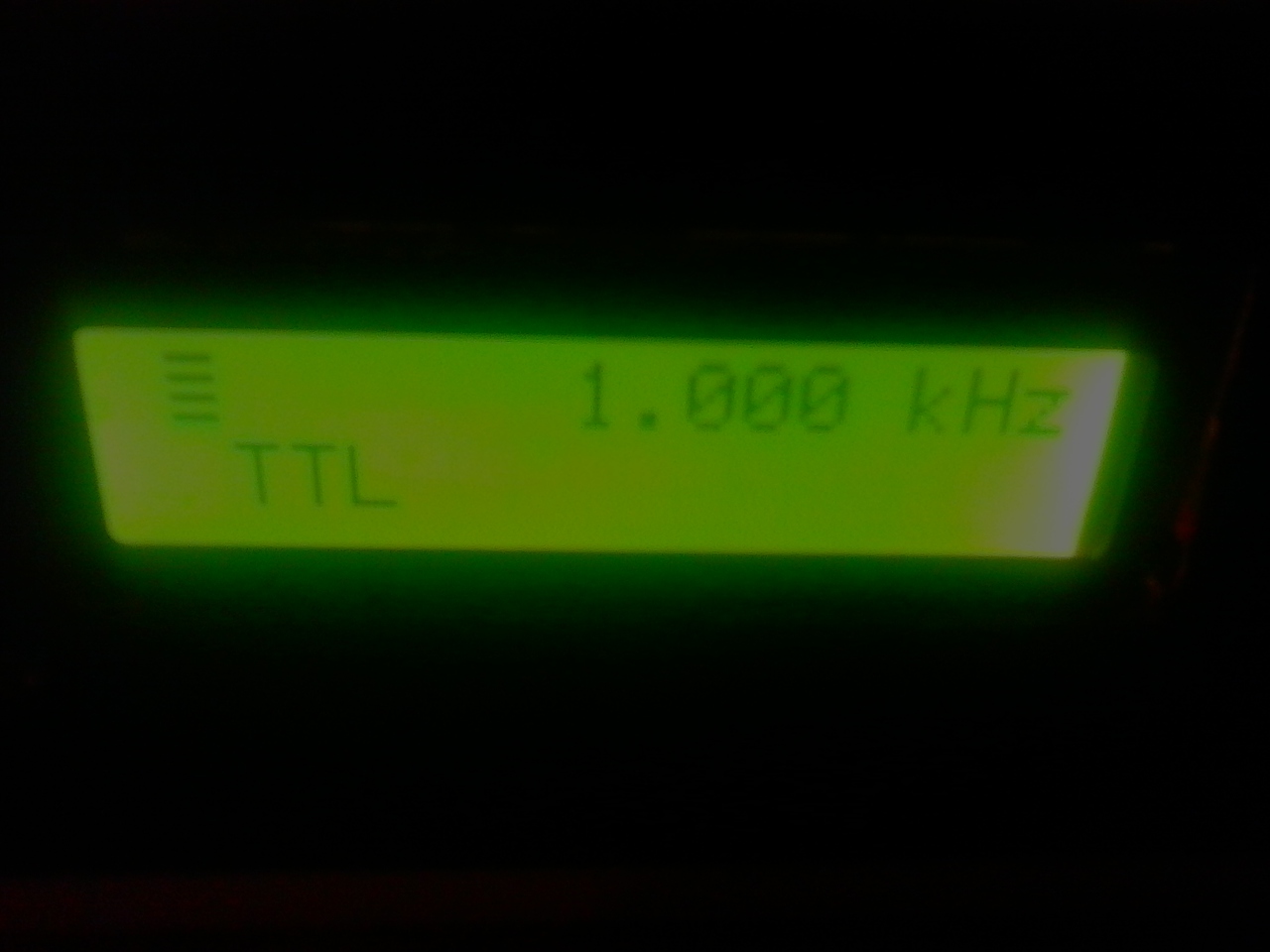

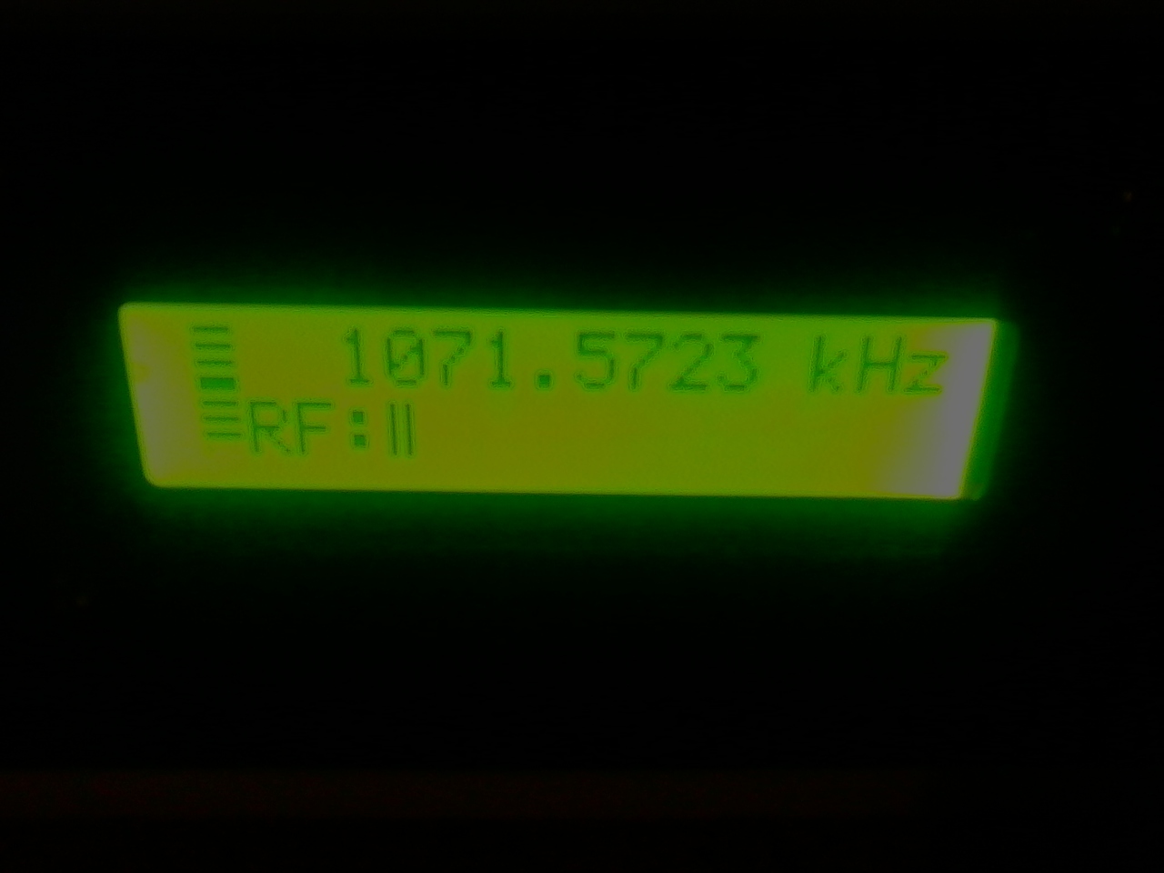

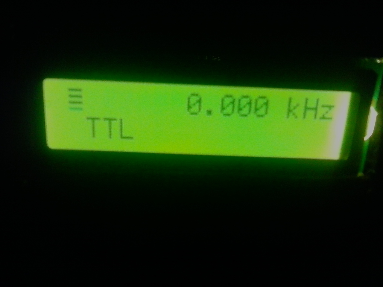

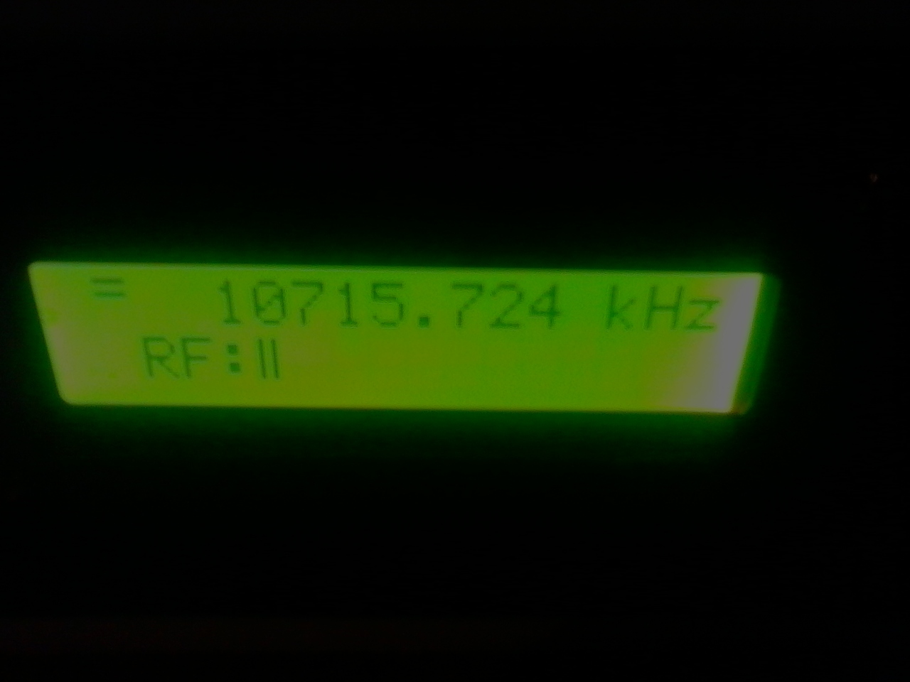

Sajnos az elkészítése során beleütköztem abba a hibába, hogy KNX-2 billenőkapcsolókat építettem be. Sajnos elég rossz minőségűek kaptam. A közeljövőben ki fogom cserélni őket. Nagy örömömre az első bekapcsoláskor a műszer működött. Már TTL és az RF mérést végeztem. TTL tesztjelnek a DSO-138 oszcilloszkóp 1kHz -es tesztjelét kötöttem egy krokodilcsipesszel ellátott kábellel a frekvenciamérő TTL bemenetére. A műszer stabilan a képeken látható értéket mutatta, a kapcsolási rajz -on látható időintervallum kapcsoló különböző állásaiban. Az RF részt egy általam tavaly megépített 10,7MHz AM modulált oszcillátor oszcillátor fokozatáról levett jellel teszteltem. Az eredmény a képeken látható. Ilyenkor már oszcilloszkóphoz használható mérőfejet használtam , aminek a típusa PP-80 volt. Egyelőre ennyit sikerült megmérni. Az MW részt,még nem teszteltem, sajnos most nem tudok sehonnan sem MW jelet levenni. Tudom a műszer nagyon, nagyon távol a tökéletestől,de megpróbáltam a legjobb tudásom szerint elkészíteni. A hozzászólás módosítva: Aug 13, 2018

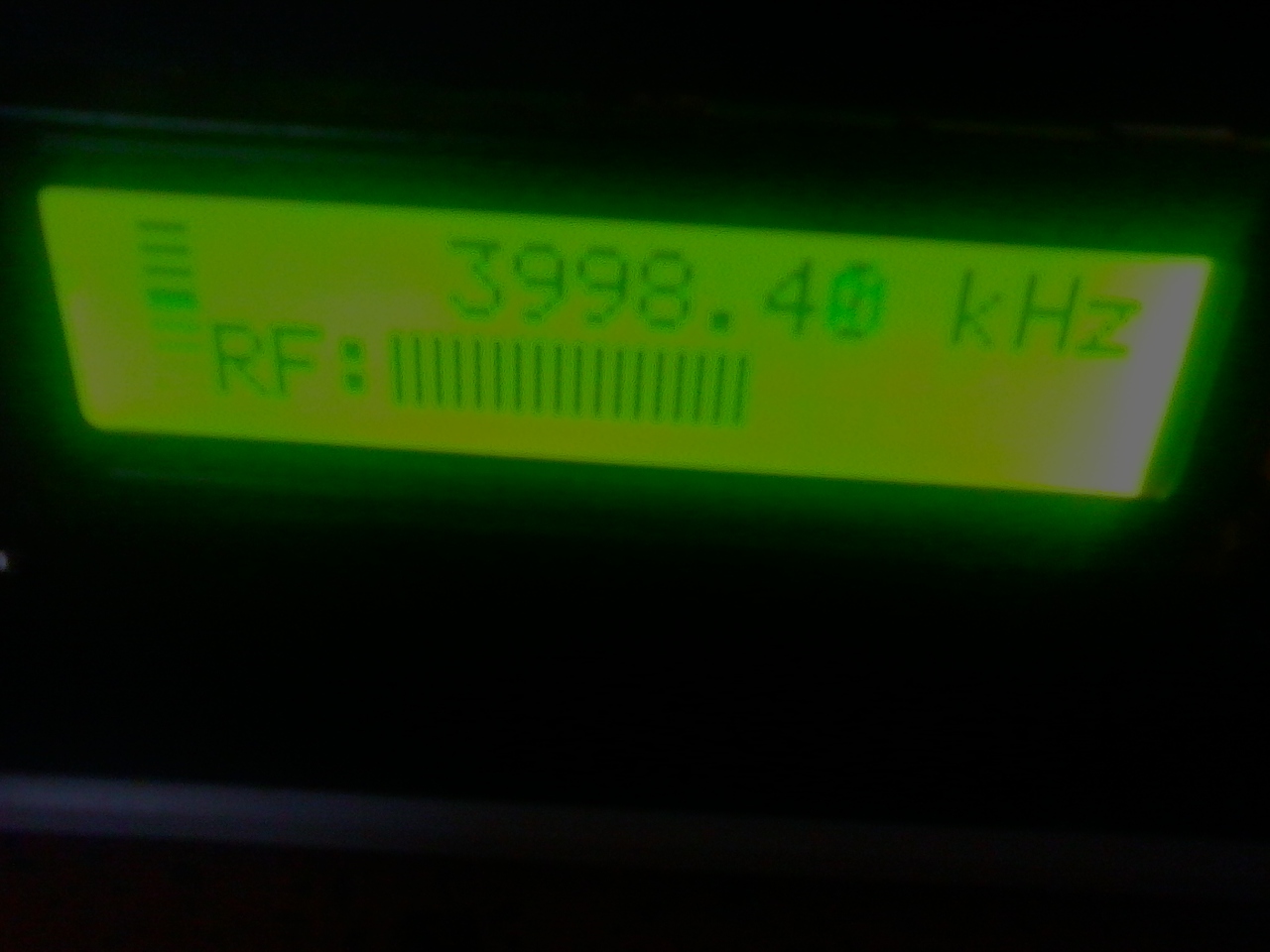

A CCIR rádiós módszert meg tudom próbálni és a távirányítót is. Az igazság , hogy először az RF funkciót szeretném letesztelni, mert arra lenne a legnagyobb szükségem most még. Az általam épített kvarc oszcillátorban kicseréltem a kvarcot 4.000 MHz-esre. Így a kijelzőn 3998.40 kHz olvasható. Ez elég pontatlan ugye? Sajnos nem tudom miből van ez a pontatlanság. A hozzászólás módosítva: Aug 14, 2018
A kvarcok valós / névleges üzemi frekvenciáját sok minden befolyásolja.
- gyártás folyamán létre jött fizikai mérete - metszésének a szöge - soros/párhuzamos rezonanciáján rezegteti be az adott kapcsolás - az oszcillátor áramkörben lévő összes L C (szórt/valós) elem ami kvarc környékén van - hőmérséklet ... stb. az a pár kHz alig másfél nem túl nagy eltérés majd a soros / párhuzamos trimmer kondenzátorral behúzod pontos frekvenciába. Lásd VXO-k működése mikor pár 10 -100 pF kondival és akár soros tekerccsel bírják szélesebb tartományban elhúzni a kvarcot. Kellene egy1 2 etalon jelforrás vagy frekvencia mérő amivel uC időalapjául szolgáló kvarc oszcillátort beállíthatod.Utána sokkal pontosabb lesz. A hozzászólás módosítva: Aug 14, 2018
