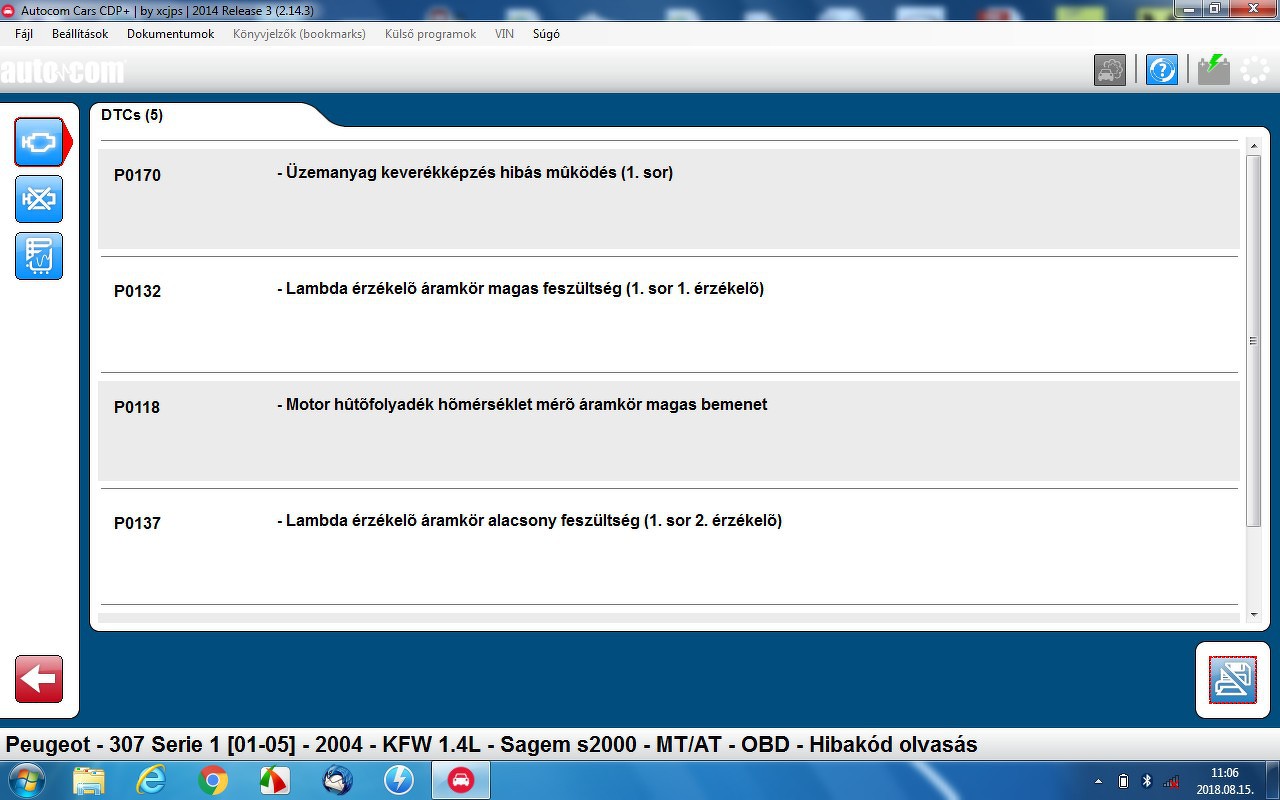

(#) Lezli46 hozzászólása Aug 19, 2018 /
Ezt az Ecu-t tudná valaki ellenőrizni- javitani- szakvéleményezni? minden megoldás aktuális.!
Vagy a hibaelháritására tippet adni?
Peuge 307.1.4i.2004. KFU.
Hibajelenség a display-en: Antipollution failer és Cooling Temperatur to high.
Gyujtásráadásra ,akár hideg motornál is a vizhőmérő mutató jobbra teljesen kiakad ,villogó tulmelegedés STOP lámpa is villogni kezd, hütőventillátormotor azonnal beindul lassu fokozatban.., általába néhány perc mulva normál értékre beáll(hat)..,gyujtáslevételkor ,akár hideg motornál is !!,még percekig forog mielött leáll a hütőventillátor motor.
Uj vizhő szenzort és felsőholtponti jeladót cseréltünk , de minden maradt a régiben! Infrás hőmérővel és élőadatban ellenörizve a vizhömérsékletet., teljesen reális és megegyező értékek vannak. Magas vizhőfok hibakód nem törölhető.
Menetközben változóan-alkalmilag de végső soron mindig keverékképzési és lambdasonda hibák jönnek(törölhetők)., ami még rosszabb , motorteljesitmény és rángatások kiséretében.
Ugy rémlik M.Marelli a vezérlő,sajnos nem irtam fel a számát.., a mellékletben "Sagem" gyártmányt látni, mert a motorkódnak tévesen "KFW" lett megadva., a helyes "KFU" helyett.
A fenti együtt megjelenő jelenségeket több helyen ECU hibaként gondolják..., jogosan vajon?
Egy bevált ECU javitó cim is jó jönne.
kösz a segitséget és üdv

(#) jefflynn válasza Lezli46 hozzászólására (») Aug 19, 2018 /
injektor.hu
Nem volt velük dolgom, de az oldalukon található esetleírások alapján profinak tűnnek. Az ECU hiba nem jellemző egyébként.
(#) Lezli46 válasza jefflynn hozzászólására (») Aug 19, 2018 /
A mi ECU hibánk szinte szószerinti megegyező leirását.., két angol professzionális Ecu javitó cég honlapjáról vettem.., persze nem készpénz., de annyira egyezik hogy minimum feltünő..,ezért volna szerencsés megbizhatóan tesztelni.., erre valami korrekt cég kerestetik..
Köszi a válaszod
