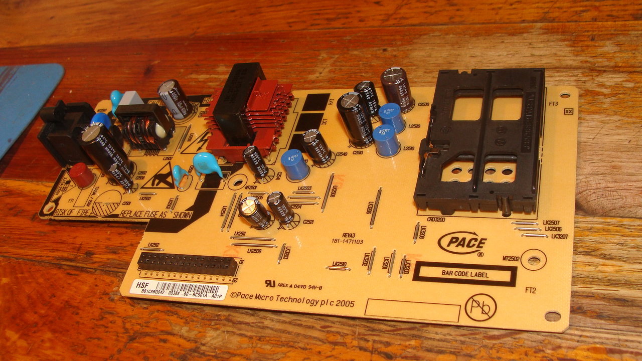

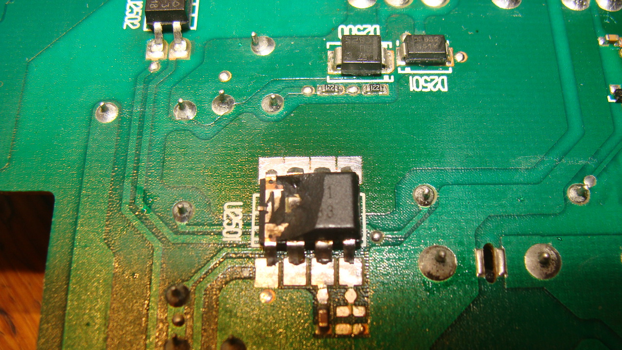

(#) biela88 hozzászólása Jún 25, 2018 /
Nem új STB-re van szükségem (a mostani több mint tökéletes az én igényeimnek), hanem az U2501 jelű IC típusára.
Van-e esetleg ilyen STB-a valakinek, aki meg is tudná nézni?
U.I: Alább láthatóak a tápegységről és a megsemmisült IC-ről készült képek.

(#) david10 válasza biela88 hozzászólására (») Jún 25, 2018 /
Ezt írja rajta:
DH321
VG29
Van egy ugyanilyen Pace beltérim, ha egyébre is kiváncsi vagy, akkor kérdezz nyugodtan!
(#) kadarist válasza david10 hozzászólására (») Jún 25, 2018 / 1
Lefordítva: FSDH321. Bielának: úgy látom több forrasztás repedezett, ezeket át kellene forrasztani.
(#) biela88 válasza david10 hozzászólására (») Jún 25, 2018 / 1
Úúúúúúú NAGYON köszi szépen!
Na, ez a fajta segítség amire szükségem volt!
(#) biela88 válasza kadarist hozzászólására (») Jún 25, 2018 /
Direkt megnéztem őket közelebbről is, nincsenek megrepedve, csak a felszínük egy kicsit durva, emiatt másképp verik vissza a fényt, nem annyira sima és fényes a felületük. Ólommentes forrasztóón esetén gyakran előfordul.

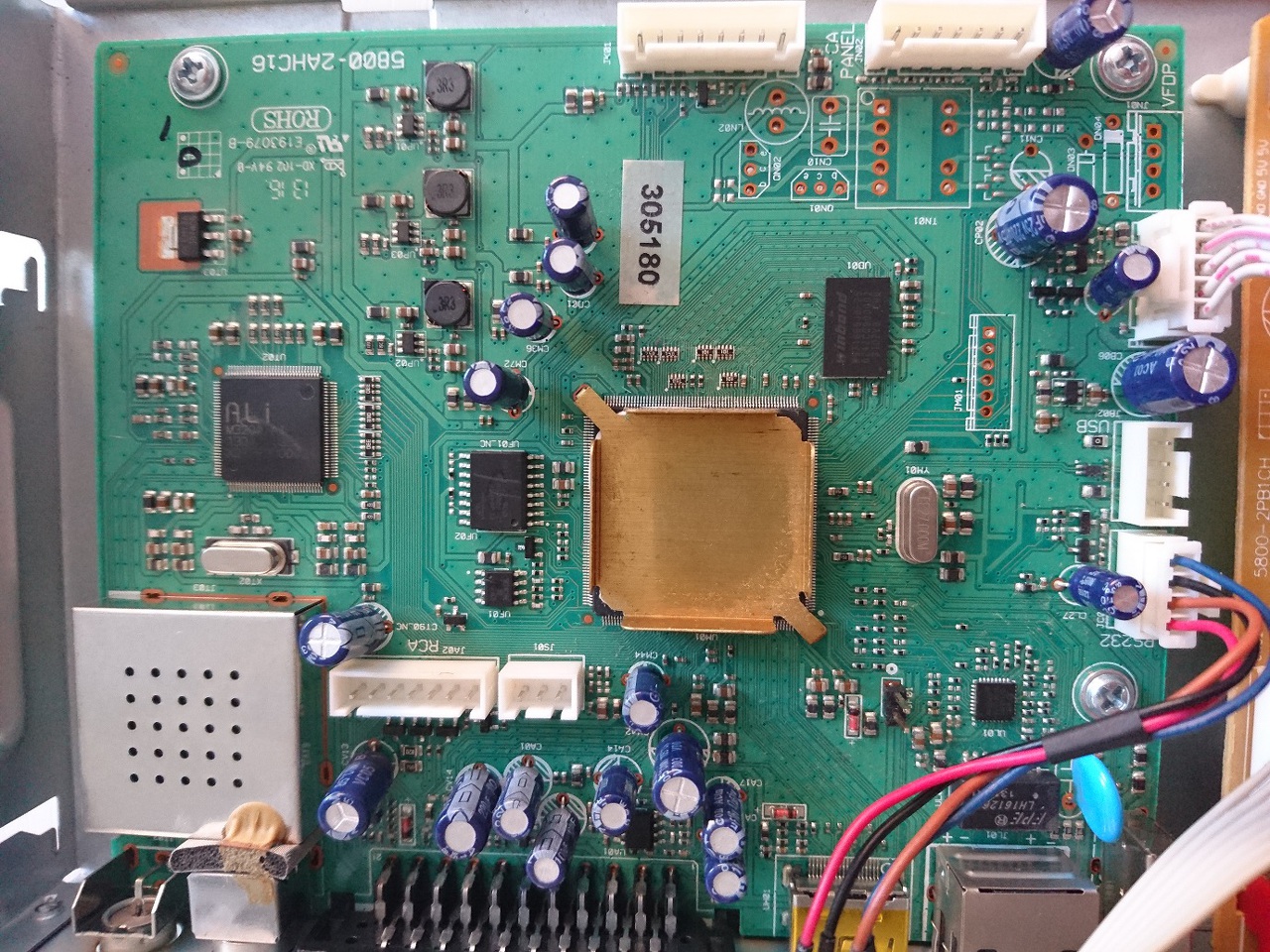

Szia eyess. Köszönöm szépen a választ. Azon vagyok, mármint a gyári alapok vissza állításában. A tápfeszültségek a főpanelen meg vannak, +12V, +5V, +3,3V, azt a tranyót is megtaláltam amit a proci lekapcsol, arról kap az erom (24C16E) is tápot. Átkötöttem a tranyót, hogy a proci ne szólhasson bele az erom futtatásában. Bekapcs után a power gombra sem reagált, hogy bekapcsoljam. Leforrasztottam az átkötés, jelenleg ott tartok mint az elején, kijelzőn ON majd on, majd hiba kód amíg azt kijelzi a HDMI kimeneten jön az ALMA tm felírat. És kezdődik az egész előröl a végtelenségig.
Jtag programozással még nem próbálkoztam. Arra gondolsz amikor speciális csipesszel a beforrasztott erom-ra rá lehet csatlakozni a másik végpont egy USB-ben végződik átalakító panelon? Ilyen video is előkerült a net-ről amikor a hiba megoldását kerestem.

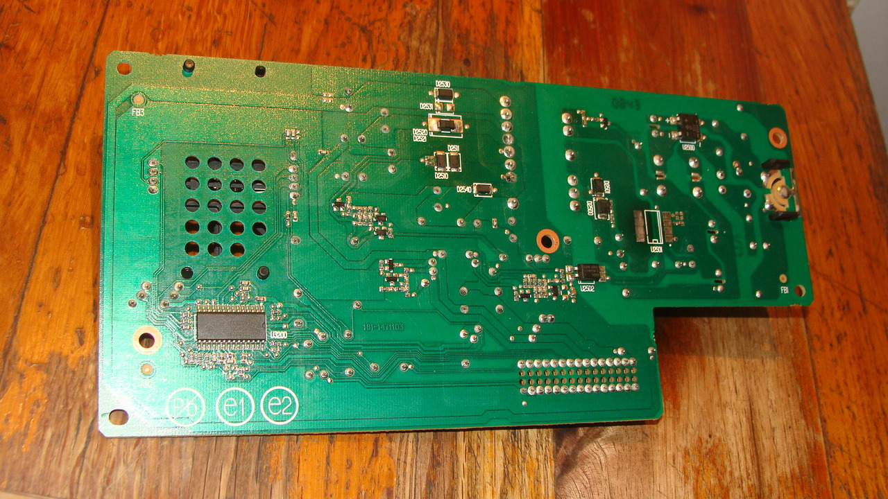

Szia eyess. Válaszodat köszönöm szépen. Mint korábban írtam jelenleg RS232-es porton keresztül szeretném alap helyzetbe-re hozni a boxot. Ez egy gyárilag kialakított port. Mellékelek pár fotót az alaplapról. Valóban, vann itt egy csatikkal nem ellátott kivezetés közvetlenül a processzortól, JM01 jelzéssel. Lehet, hogy ez az amire Te gondolsz. Mivel tapasztalatlan vagyok e témában, ennek szerintem nem fogok nekifutni. De utána nézek, mert tanulni, soha nem késő. Van itt egy JF01-es jelzésű 2pines tüske, ezen 3,329~3,119 egyen feszt mérek. Ahogy a 24C16E pdf leírását néztem (többet is ) lehet, hogy ez a eeprom programozási portja?, Reset-nek nem mertem használni. Bár egy vastag vonalú kört ábrázol. (Hard Reset?) Szerinted?
Minden esetre köszönöm, hogy időt szakítottál rám. Üdv.
Mégsem küldök fotót, mert nem tudom átméretezni, illetve akkor már lehet, hogy nagyításkor kivehetetlen lenne az egész.

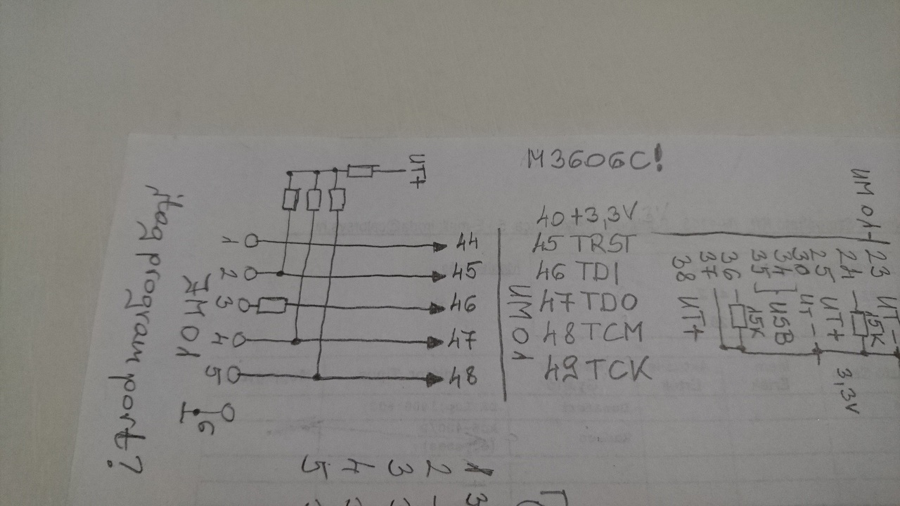

Szia eyess. Előző levelednek után járva, megnéztem a panelen a kiépített lehetőségeket. JM01 a panelon (valóban csatlakozó nélkül) a csatlakozási port, 6nines. J, gondolom a jtag-os programozás lehetőségére utal. A fotókat sikerült átméreteznem, van egy pdf is amin kirajzoltam UM01 proci (hűtő felület takarása miatt, nem olvasható) ide vonatkozó kapcsolási pontjait. Amiből persze még mindig nem lehet tudni, hogy melyik-melyik MOSI-MOSO-RESET és egyéb pontok. Van valami szabvány jtag 6-pines kialakítására, pin kiosztására? A neten utánanézve, a jtag-os programozás TTL szintű. ? És ahány rajzot néztem annyi változatot is találtam kiosztásra, J tag kábel építésére is. WIN10 opr. USB-RS232-es csatlakozóval neki állhatok ennek a programozásnak, vagy más oprendszer és csati, kell hozzá? Van WIN7 és XP-s gépem. A boxhoz tartozó firmware, rendelkezésemre áll. Több mcas.abs-t és emu-t is letöltöttem. Progot is kerestem a telepítéshez, de tanácstalan vagyok. Tudnál ezekben segíteni?
Előre is köszönöm!
(#) eyess válasza Maller Attila hozzászólására (») Szept 29, 2018 /
Igen jó nyomon haladsz.Közbe találtam egy ilyet nem ártana megnézni , mert lehet , hogy lehet valamit vele kezdeni , ha nem , akkor tényleg marad a Jtag.

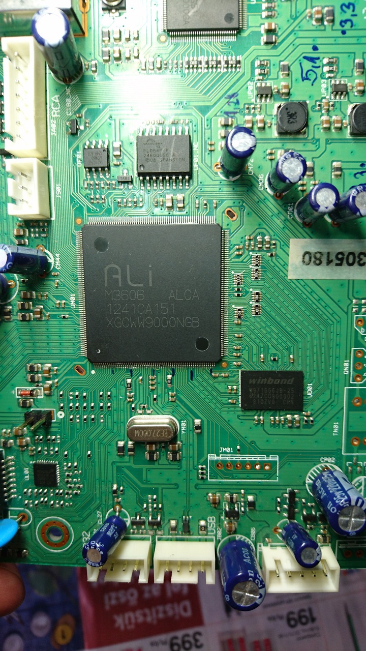

(#) Maller Attila válasza eyess hozzászólására (») Szept 30, 2018 /
Csak lefeszítettem!, a proci hűtését. Ezt találtam alatta. ALI M3606. Ez alapján a kereső, már könnyebben segített. Kiadta azt az oldalt is ahonnan az 5x-ös tippet adtad (köszönöm szépen). Bár vírust jelez a gépem az oldalt behívva, de ez az ő dolga, oldja + ! Minden esetre elmentettem a LINK-jét, bár egy mukkot sem értek spanyolul, vagy, hogy!? A láb kiosztás sem stimmel nálam, valószínű, hogy én matekoztam el magam, de max. újra számolom. A következő fogalmak számomra még ismeretlenek (annyira azért nem, néhány 74-es sorozatú cuccot össze szereltem), TRST, TDI (gondolom, nem turbó-disel-injektor ), TDO, TCM, TCK. Logikámat követve, T= TTL, TRST=reset, TDI=digital input (írás?), TDO=digital kimenet (olvasás?), TCM= ????, TCK= clok ???
Tudnál segíteni, hogy XP, WIN7, vagy 10-eshez milyen átalakítót keressek, építsek, a számítógépes alaplapjaimat majd még átnézem, már rég nem forgattam át őket.
