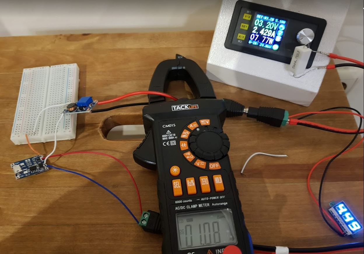

És még annyit tanulságul: vélhetően a TP4056 védelme a ludas (van enélküli modul is, de az nekem nincs), ugyanis a B+ és OUT+ pinek simán össze vannak kötve a nyákon (azaz mindegy, melyikre kötöm az MT3086-ot), míg a B- és az OUT- nincs összekötve. Amikor a B- pinről veszem le az áramot, simán, stabilan 1.0A-t lead (lásd a képen a multiméteren), miközben a tápból jó 2.8A-t szív (jobb felső sarok) 4.7 Ohm terheléssel. Ilyenkor az 5.5V feszülséget persze már nem tudja tartani, de 4.5V-on megáll (jobb alsó sarok). Szerencsére a zene teljes hangerőn is csak pillanatokra okoz ilyen csúcsokat.
Amikor mindezt az OUT- pinről csinálom, egyből elhasal. Azaz: meg lehet csinálni a TP4056-tal is, csak a B-ra (azaz az áramforrásra) kell kötni a negatív lábat!

(#) Kovidivi válasza zeman hozzászólására (») Okt 28, 2018 /
Azt hozzátenném, hogy ez a védelem csontig merítette az akksimat, púposodásig. És jól vopt bekötve! Szóval érdemes labortápról letesztelni, működik-e, és hogy megfelelően kapcsol-e le?
(#) zeman válasza Kovidivi hozzászólására (») Okt 28, 2018 /
Abszolút igazad van Kovidivi. Le is teszteltem, 3.0V-nál lekapcsol az OUT- pin nekem, de valahogy a nagy áramokat nem szereti, ha jól értem (mosfet, meg egy másik chip van ott, amihez nem értek). Mivel a cella védett önmagában is, és a cella saját védelme 5A-t enged, elvileg nem lesz baj, de hamarosan ezt is tesztelem. Most az volt a fontos, hogy "labortápról" menjen jól és megtaláljam a hiba okát.

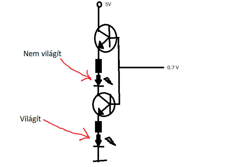

Üdv minden fórumozónak!
Két napja kezdtem el építeni egy H-híd kapcsolást, de azóta is csak szenvedek vele. Ma jutottam el oda, hogy szátszedtem az egészet és részenként tesztelgetem.
Az imént raktam össze egy leegyszerűsített fél H-hidat, és már az sem működik. Arra számítottam, hogy ugyanarra a pontra kötve a két bázist a két tranzisztor eyszerre fog nyitni, ill. zárni, tehát mindkét LED szinkronban fog világítani. Ehhez képest nyitófeszültségre állítva a közös bázist, csak az alsó LED világít.
Pár átalakítás után rájöttem, hogy ennek az az oka, hogy az alsó collector mindig max feszültségen van mikor kinyitom az alsó tranisztort, így a felső tranzisztor emittere és bázisa között nem tud létrejönni a megfelelő feszültségkülönbség (lévén a felső emittere és az alsó collectora össze vannak kötve). Ezt bizonyítja az a tény is, hogy a felső emittert földre kötve, már szépen szinkronban világít a 2 LED.
Az lenne a kérdésem, hogy ennek mi az oka, ill. hogyan lehetne kiküszöbölni.
A válaszokat és minden segítő szándékú megjegyzést előre is köszönök
(#) nagym6 válasza HoH11 hozzászólására (») Okt 29, 2018 / 1
„a felső tranzisztor emittere és bázisa között nem tud létrejönni a megfelelő feszültségkülönbség”
Kösd +5V tápra a közös bázist, de kb.: 1K ellenállást tegyél mindkét bázis elé. Ha 0.7V-ot kap a közös bázis, ennél jóval magasabb szinten van felső tranzisztor emittere, ezért nem nyit.
(#) bbalazs_ válasza HoH11 hozzászólására (») Okt 29, 2018 / 1
A két tranyót külön-külön kösd a táp és a föld közé, a bázisokat közösítheted.
Ha a hidat szeretnéd megvalósítani, ahhoz PNP és NPN tranyók kellenek.
Nézd meg a neten full bridge és half bridge néven.
