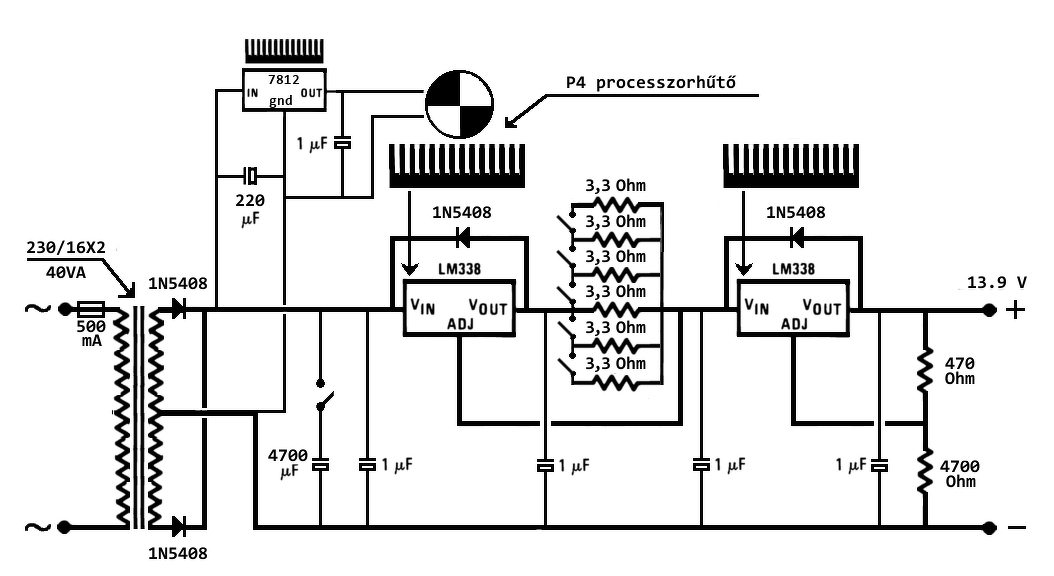

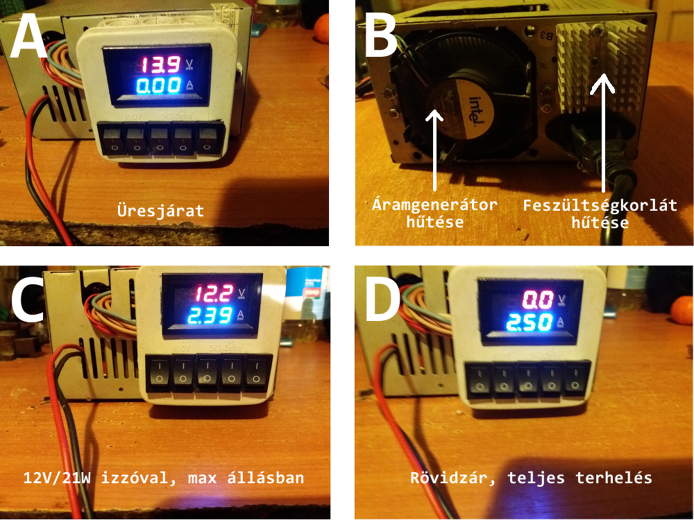

-a te hozzászólásaid sokat löktek a kis projktemen -így aki érdeklődik, könnyebben meg tudja nézni, miről beszéltünk. De minden segítőkész fórumozó hozzászólását örömmel fogadom, hiszen azért olvasgatok itt, hogy némi tudásra is szert tegyek ![]() Tehát: átrajzolgattam az útmutatás után a kis tervemet, az 1.számú kép szerint (lent). -a feszültségkorlátozó IC csak egy passzív hűtést kapott. (Elég is lett néki, munka közben épphogycsak langyos volt a felfogató csavar, ami közvetlen az IC-vel) -az áramszabályzó viszont kapott egy aktív hűtést, mivel az adatlap szerinti 4fok/watt érték számomra, és a kis hely számára passzív módban megoldhatatlannak tűnt. Persze, lehet, hogy eltúloztam, a hűtőbordák munka alatt hidegek. Magára az áramszabályzóra nem tapintottam rá. -az LM338-ak megkapták a visszirányú diódákat. Most jön egy nagy kérdés: - mivel azt írtad, hogy a töltés csak abban az időtartamban működik, amikor a lüktetően változó feszültség felette van a pillanatnyi akkufeszültségnek, a saját logikám szerint a gyorstöltés érdekében beszereltem egy 4700-as kondenzátort, hogy így minden pillanatban felette legyen (ez 21-22volt), az elészerelt kapcsolóval viszont (amikor több idő van, vagy csak „fenntartó" töltés van) lehetővé válik a "lüktető" töltés, amit az akku állítólag jobban szeret. Ezt jól értettem meg, vagy szereljem ki, mint fölöslegest? (nem nehéz, minden csavarozva van) A végeredmény a 2. képen látszik. -A méréseim eredménye: Rövidzárban: -1. fokozat: 0,52-0,55A -2. fokozat: 0,92-0,95A -3. fokozat: 1,28-1,40A -4. fokozat: 1,75-1,80A -5. fokozat: 2,18-2,22A -6. fokozat: 2,50-2,59A ezek ilyen folyamatosan változó értékek, azonban: 12V/21W izzóval: -1. fokozat: 0,52A - 0,5V -2. fokozat: 0,95A - 1,8V -3. fokozat: 1,39A - … -4. fokozat: 1,80A - … -5. fokozat: 2,10A - ... -6. fokozat: 2,40A - … ezek csak minimálisan és csak ritkán változnak. Gondolom, a változások a bejövő feszültség változásával összefüggőek lehetnek (?) (Szerettem volna itt a kijelzett feszültségeket is végigírni utólag, újra neki is álltam a méregetésnek, de az izzó felmondott menetközben…) Sikerült használatbavenni egy még nagyjából működőképes akkut, vagy 44, vagy 55 AH körüli lehet, felirat már nincs rajta. Ez 12V-ra volt lemerülve, tökéletesnek tűnt a próbához. Számomra a kezdés meglepőnek bizonyult, de lehet hogy ez így kell legyen? : Szombat du. 1 órától: -a töltés kezdetén: 12V –1,85A -1-2óra elteltével: 13,2V-1,85A (és ez sokáig így maradt) Hazamentünk, majd másnap vissza, kb ugyanúgy du. 1-kor: -ekkor 13,7V-0,41A –t jelzett a mérőke. A töltő végig a legnagyobb fokozaton volt, a töltés végén a fokozatkapcsolókat hiába kapcsolgattam fel-le, ugyanaz a 0,41A maradt. A feszültségkorlát ekkorra már mégcsak langyos sem volt. Így hát befejezettnek nyilvánítottam a töltést, bár nem tudom, lehet, hogy elérte volna hosszú idő alatt a 13,9V-ot, de nagy az az akku az én pici töltőmhöz -szerintem. Most én úgy látom, az alapelgondolás (sokat javítva a megkapott segítséggel) bevált, de szeretném, hogy akik értenek hozzá, felvilágosítsanak, miben tévedtem, (volt amit kérdésesként le is írtam, volt amit csak kérdőjeleztem, a legnagyobb tévedések pedig ott szoktak lenni, amit az ember meg sem kérdez mert nem is tudja, hogy nem tudja... ![]() A hozzászólás módosítva: Nov 25, 2018

Hello! Jó ez így ahogy van. Az természetes, hogy mikor már a feszültségszabályzó korlátoz, az áramszabályzót "hatástalannak tűnik", mert már nem az áramkorlát fogja a töltőáramot korlátozni, hanem a feszültség szabályzó. (Ilyenkor már csak csökkenteni lehetne a töltőáramot, növelni nem. Az pedig már ekkor, az alsó fokozat alatt volt.)
A kondi kapcsolójára párhuzamosan tegyél egy 1N5408-as diódát. (Katód a kondi felé.) Így a kondi mindig fel lesz töltve, és a kapcsolót nem teszi tönkre a kondi hirtelen töltőárama. Maximum a 2,5A-es töltőáram fog folyni, mikor bekapcsolod.
Köszönöm szépen! Pont maradt még egy az 1N5408-ból, ő akkor hasznosul!
