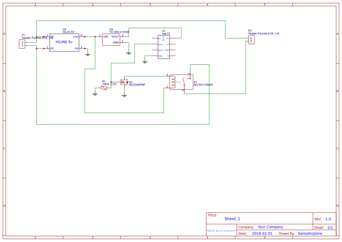

(#) Firefighter1 hozzászólása Feb 1, 2019 /
Hosszú idő után megint rajzolásra adtam a fejem.
Jo lesz ez így? a 230V vezetők 1 milliméteresek 1 milliméter távolsággal.
Szerk:
Most jövök rá hogy az 5 volt az szűrt, de lehet hogy a 3.3V is illene szűrni az ESP nek ugye?
A hozzászólás módosítva: Feb 1, 2019
(#) szikorapéter válasza Firefighter1 hozzászólására (») Feb 1, 2019 /
Nagyon kevés, legalább 6 milliméter legyen a két vezetősáv között!
(#) kokozo válasza Firefighter1 hozzászólására (») Feb 1, 2019 /
Relét fordítsd el 90 fokkal úgy, hogy a 230 legyen felfelé a meghúzó fesz lefelé.
(#) Firefighter1 válasza szikorapéter hozzászólására (») Feb 1, 2019 /
Meg gondolom akkor mindentől. mert a relének a vezérlő lába is csak 1 millire van.
Nembaj helyem van, mert akkora lehet a max panelmérrt mint a képen 70x50 es
(#) Firefighter1 válasza kokozo hozzászólására (») Feb 1, 2019 /
Ez az 1.0 a... 2.0 ra tervezek feltenni mégegy relét hiszen az ESP nek van még szabad lába.
Inkább lejjebb hozom hogy legyen hely a sávok között.
Én a hilink mellé tenném a 2 relét és alájuk a ESP-t
(#) sany válasza Firefighter1 hozzászólására (») Feb 1, 2019 /
Én kicserélném a P1 és P2 csatlakozókat is, egy NYÁK-ba való sorkapcsokra.

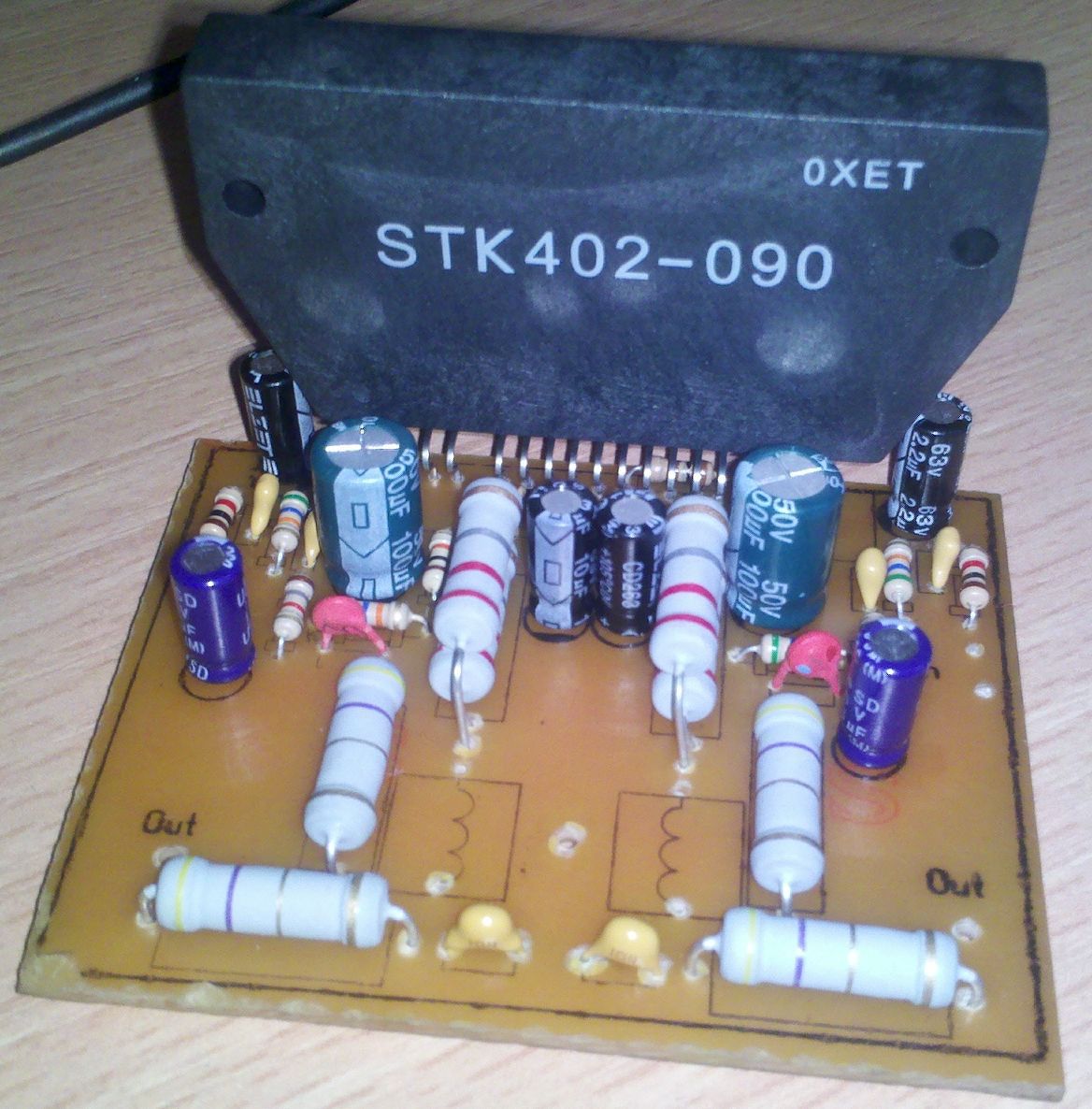

(#) villanyipi hozzászólása Feb 3, 2019 /
Üdv !
Megpróbáltam elkészíteni stk402-90 erősítőhöz egy panelt, szeretném ha valaki ránézne.
Egy dolog igazán homályos számomra az ic-n egyetlen sub gnd láb van ez valóban közös-e minden gnd-vel vagy én vagyok buta, mert akkor az egészet rosszul terveztem!
Köszönöm előre is!
stk.lay
(#) kokozo válasza villanyipi hozzászólására (») Feb 3, 2019 /
Helló! A hűtést hogy oldod meg ha az ic mind a 2 oldalán kondik vannak?
(#) Firefighter1 hozzászólása Feb 3, 2019 /
Relék felforgatva a HiLink mellé!
Az ESP GPIO lábai tápfeszre vannak felhúzva (mint kiderült így biztosabb az indulása a modulnak... igen, amíg nem tér észhez az ESP addig a relé húzva van, nekem ez nem baj.. remélem a FET nek sem.. )
A 2 pintüsi az két nyomógombnak a csatija.
Illetve kapott a 3,3v egy minimális szűrést két kerámia kondi személyébe.
230v vezetősávjai 1.25mm szélesek
(#) kivancsi4 válasza villanyipi hozzászólására (») Feb 3, 2019 /
Szia.
Inkább kezd újra az egész tervezést.
Vedd figyelembe, hogy a fehasznált alkatrészek hőt is termelnek, tehát a felesleg hőt el kell vezetni.
Az IC-t hűtőbordára szerelni és azt csavarral rögzíteni, egyes ellenállásokat jóval nagyobra cserélni.
Az elektrolit kondenzátorokat ne szorítani a melegedő alkatrészekhez.
A forrszemek méretére vigyázni, tehát fúrás után is még legyen mihez forrasztani, és a fúrt lyukba is könyedén bemenjen az alkatrészláb, de ne "lötyögjön".
A vezetők egymástól való távolságára is illik vigyázni, tehát a teliföld is ide számolódik!
A csatolt képet a Google találta(ez sem tökéletes), ajánlom keress rá te is.
