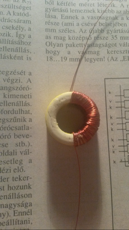

Az áramkörbe épített ferrit gyűrűs zavarszűrőt mi alapján méretezik? Vagyis hogy kell?
(#) pucuka válasza jani1987 hozzászólására (») Márc 10, 2019 /
Többféle megoldás létezik.
A legegyszerűbb, amikor a vezetékre egyszerűen ráhúznak egy ferrit gyűrűt, vagy hengert. Ez az ún vezetett nagyfrekvenciás sugárzásokat csillapítja, ami az árnyékoláson, vagy a vezeték körül terjed. Ilyen használatos adatátviteli, és kapcsolóüzemű tápok környezetében.
Általános esetben az ferritgyűrű mint zavarszűrő induktivitás szerepel, egy, vagy több menetes tekerccsel, az induktivitástól függően.
Az induktiviás nagysága a szűrendő frekvencia függvénye, a vezeték vastagsága - mivel többnyire táp ágban használják- az átfolyó áram függvénye.
A ferrit formája lehet gyűrű (toroid), hengeres egy, vagy többlyukú, agy hengeres mag.

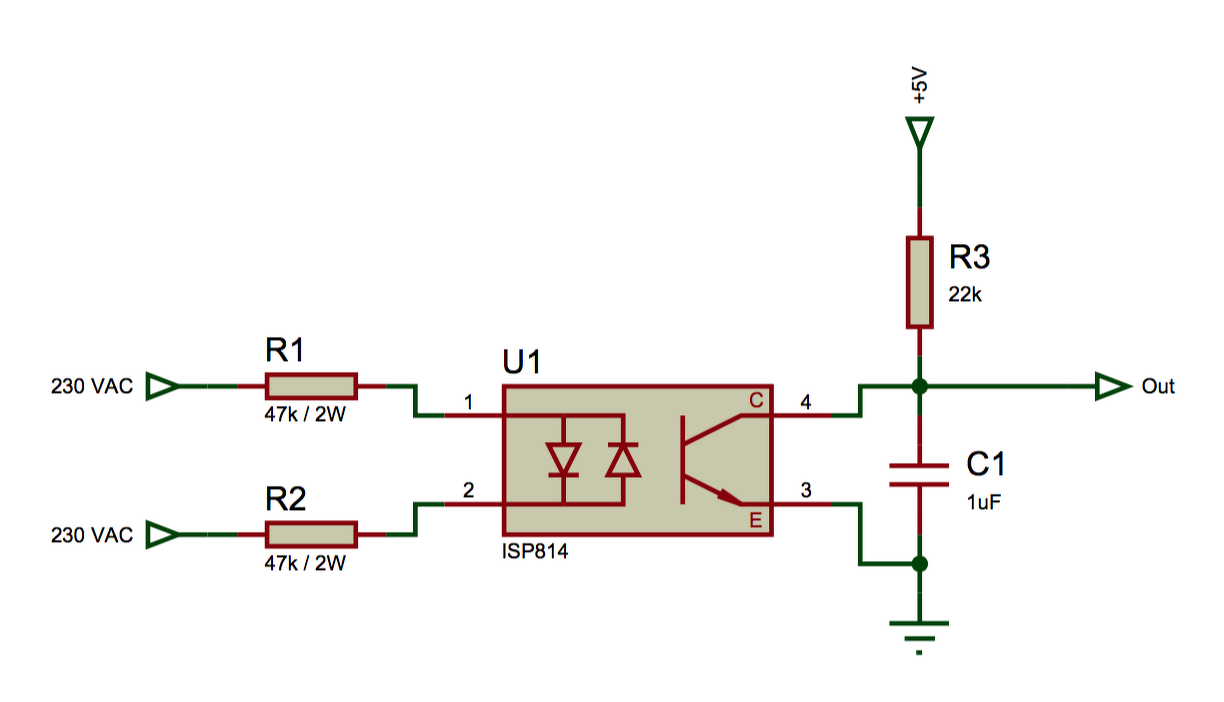

(#) jdani hozzászólása Márc 10, 2019 /
Üdv. Egy PICel szeretném ,,mérni,, a hálózati feszültséget, hogy van-e vagy nincs. Ehez kellene egy leválasztó.
Tehát van van hálózati feszültség 230V, akkor a PIC bemeneti lábán 5V lenne, ha nincs hálózati feszültség, akkor a lában 0V lenne.
Eszembe jutott, hogy meg-e lehetne egyszerűen oldani egy optocsatolóval?
Ha igen, milyennel, és hogyan?
(#) tbarath válasza jdani hozzászólására (») Márc 10, 2019 /
Ugyan ez arduino példa, de valahogy így, mint itt a 2. kommentben: Bővebben: Link
Az ellenállásokat persze át kell számolni.
Vagy a legegyszerűbb: keresel egy fölösleges telefontöltőt, manapság minden háztartásban van néhány. Olyan is jó, aminek kutya-macska megrágta a kábelét...
(#) jani1987 válasza pucuka hozzászólására (») Márc 10, 2019 /
"A szűrendő frekvencia függvénye"
Milyen frekvenciákat tartalmazhat egy egyenirányított tápegység rendszer? Külső frekvencia? Hálózatból bekerült zavarok?
Attól függ. Trafós táp esetén 50, vagy 100 Hz, ill annak harmonikusai, mert ugye a brumm feszültség nem színusz alakú. De annak a 10. harmonikusa is csak 1 kHz, ilyen frekvencián a ferritre igen sok menet kell a kellő induktivitáshoz.
Viszont kapcsoló üzemű tápoknál a kapcsoló frekvencia is magas (40 . 100 kHz), ilyen helyeken alkalmaznak ferrit gyűrűket, (toroidra tekert induktivitásokat).
Külső hálózat zavarai nem az egyenirányítón kerülnek a rendszerbe, hanem a szórt kapacitásokon keresztül.

(#) Bakman válasza jdani hozzászólására (») Márc 10, 2019 /
Tesztelve, használva. Fordított üzemmódban működik. Ha van 230 V akkor alacsony a kimenet, ha nincs, magas.
Tekertem most egyet találomra. Az értéke 190uH. Kipróbálom majd úgy hogy benne van a rendszerbe meg amikor nincs.
Trafós, csöves egyenirányítás esetén nemigen lesz különbség. Ilyen helyre néhány H -s induktivitásra lesz szükséged.

(#) jdani válasza Bakman hozzászólására (») Márc 10, 2019 /
Nem gyakori optocsatoló. Milyen használható helyette ?
(#) nedudgi válasza jdani hozzászólására (») Márc 10, 2019 /
Bármilyen optocsatoló használható, h egy Graetz-hídon keresztül táplálod.
(#) jdani válasza nedudgi hozzászólására (») Márc 10, 2019 /
Bakman rajzában nicns híd.
Akkor most mit is hogyan- milyet?
