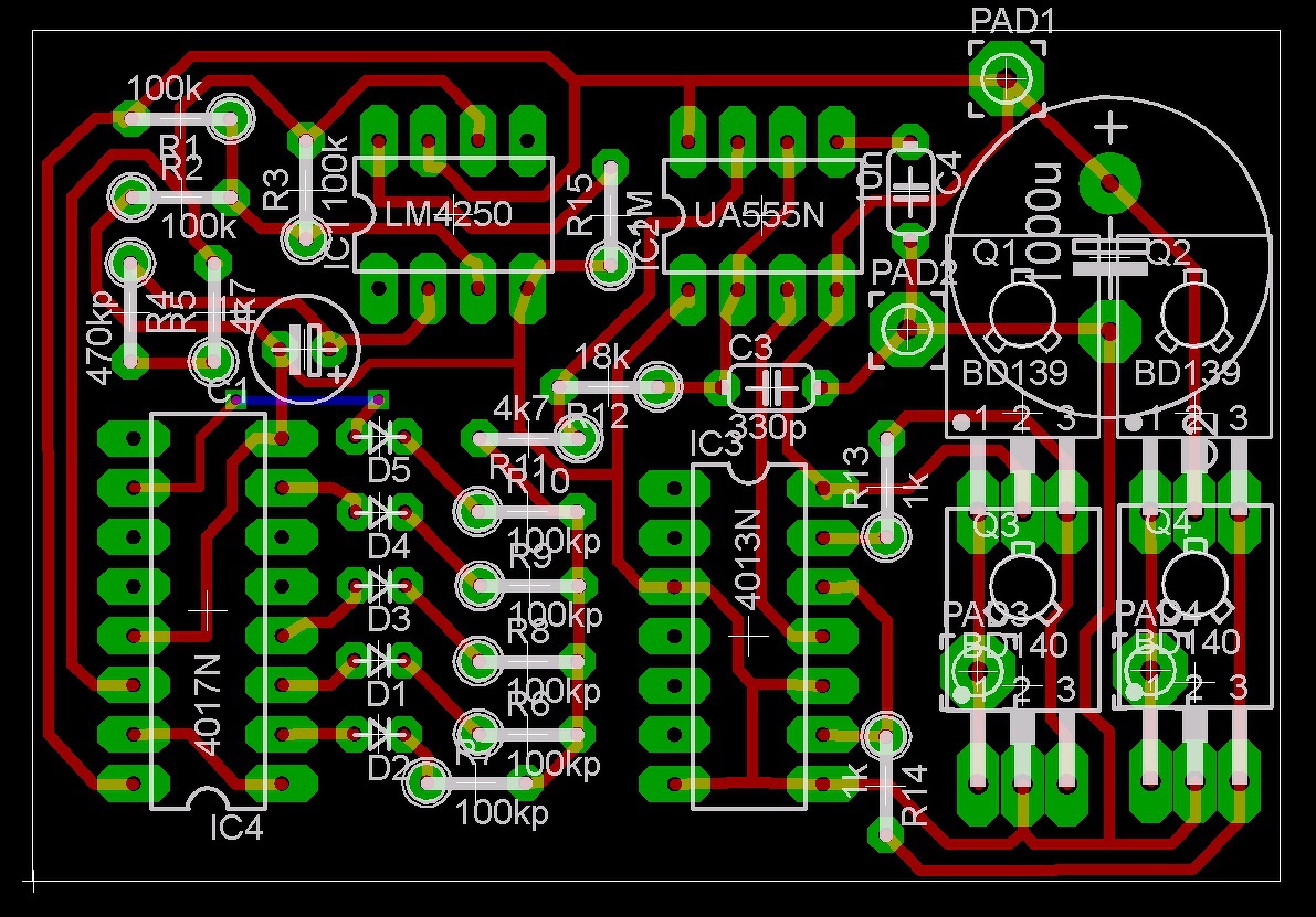

Csak megerősíteni tudom ferci válaszát.

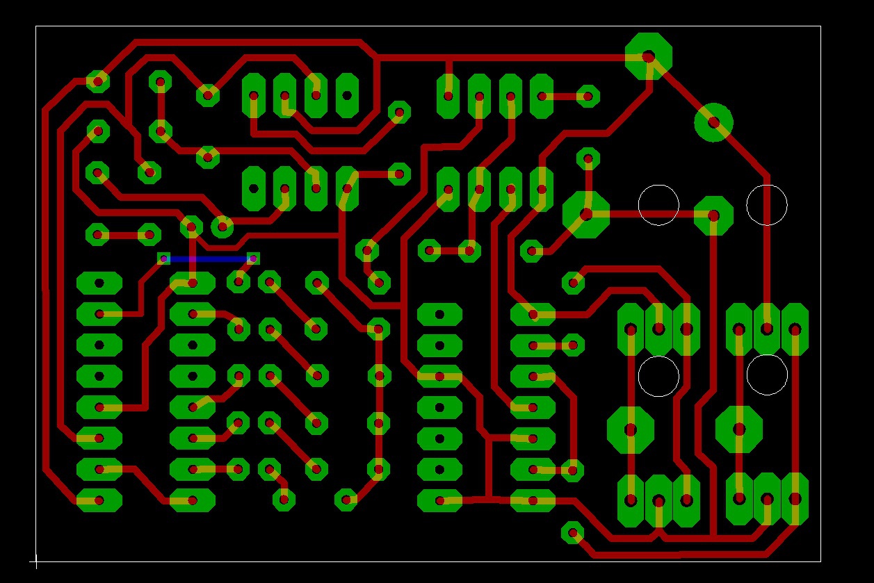

Én az első kísérletek után rögtön hídkapcsolású végfokra cseréltem az egyébként is nagy tranyót, hogy a négy tranzisztor polaritásváltással rángassa a 15 cm-es piezo sugárzót. Ne gondolj űrtechnikára, csak négy db BD sorozatú npn-pnp pár, semmi cifrázás a környékükön, hisz nem HIFI kell... Így 12 Voltos aksiról közel 24V pp négyszögjel hajtotta a hangszórót (szkóppal mérve is), és másfél amper volt az áramfelvétel. Az oszcillátor és a "sweep" CMOS dolgai ebből csak pár mA-t tettek ki, tehát volt teljesítmény. Annak ellenére tapasztaltam a fentieket. Eagle-ben tudom csatolni a rajzot, illetve csinálok képernyőmentést.
Megjegyzés:
LM4250 helyett bármilyen műveleti erősítő jó, csak nekem abból volt egy szatyorral. Amely ellenállások értékénél "p" van, azok először trimmerek voltak, míg be nem állítottam az egyes lépések frekvenciáit. Utána mezei ellenállások lettek a beállított értékkel.
Nagyon köszönöm a részletes , gondos segítséget , sokat tanulok belőle , nézegetem kóstolgatom egy kicsit , köszi az EAGLE munkákat , fönt van nekem is , és beletekintek a kapott sch és brd képekbe . Tisztelettel, köszönöm.
Helló!
Egy gyors kérdés. A BD140 az PNP tehát nem annak kellene a +Ut-t kapcsolni, a BD 139-nek pedig mivel NPN a Gnd-t?
Hello! Nem, mert ez emitterkövető kapcsolás..
Nagyon szívesen!
Tényleg örülök, hogy segíthettem.
Ahogy Proli007 is mondta, csak hídban. Lényeg az, hogy ha Pad3 és Pad4 közé beteszel képzeletben egy ellenállást (valóságban a hangszórót, akármilyen is legyen), akkor Q kimenet logikai "1" állapotában arra rámegy a tápfesz T1-T4 útvonalon, logikai"0"-nál pedig a fordított polaritású tápfesz T2-T3 útján, így a hangszóróra érkező jel amplitúdója kb. 2x a tápfesz, esetemben 12V-os kis aksinál kb. 24V, ráadásul áramkorlát nélkül. Ennél nagyobb teljesítményt csak úgy tudsz kivenni, ha induktivitásokkal és trafókkal szórakozol, de ahhoz nekem nem volt kedvem...
