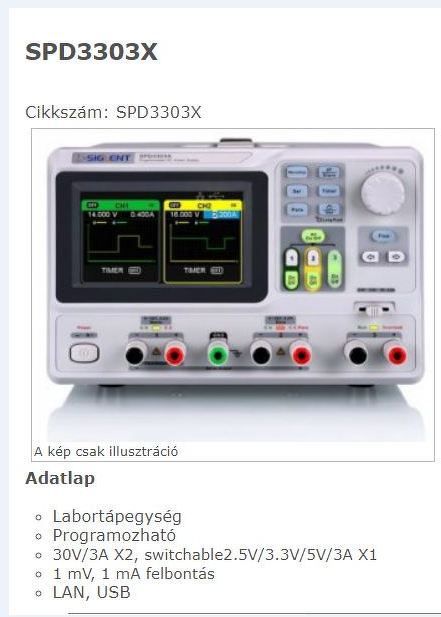

Az általatok tervezett tényleg szuper tápok hasonló, mint a képen?
(Rendeltem egyet egyébként)
Mert, ha nem négy vezetékes módszerrel történik a mérés, beállítás, akkor hogy is van ez a terhelés kapcsain? Ha úgy - 4 vezetékes módi - tervezitek, akkor elnézést, ne is olvassátok el a soraimat.

Teljesen jogos a kérdés. Pl. Attila86 tápja 4 vezetékes kimenetet is tud, de szerintem a többi is tudja, maximum nincs külön kivezetve, minimális módosítással megoldható. Proli007 tápja is felkészül a 4 vezetékes kimenetre ha jól tudom. A panelmérő, mivel teljesen független a labortáptól, így oda kötöm, ahova akarom. Logikus lenne a négyvezetékes kimenet visszacsatolás részére kötni, ahol nem folyik áram. A felhasználó pedig ezekután ott köti össze a kimeneteket a visszacsatolással, ahol akarja. Talán az Alkotó féle táp nem rendelkezik négyvezetékes kimenettel?
(#) Orbán József válasza Kovidivi hozzászólására (») Máj 8, 2019 / 1
„Alkotó féle táp nem rendelkezik négyvezetékes kimenettel?”
De, rendelkezik, ezért is fogom összeépíteni.
Arra gondoltam, ha nincs egy labortápon 4 vezetékes feszültség beállítási lehetőség, a mV-os kijelzés a kapcsokra vonatkozóan önáltatás.
Ha nem, vagy jelentéktelen áram folyik, csak akkor igaz a kimenet és a terhelés kapcsain az egyenlőség.
A mérésre és nem beállításra varrva, szép dolog, ha a terhelésen mérek, csak meg kell beszélni vele, hogy maradjon nyugton, mert mV-os pontosság érkezik...
Szóval ne ugráljon a terhelőáram...

(#) Ge Lee válasza Orbán József hozzászólására (») Máj 8, 2019 /
Az LPSU is tudja a négyvezetékes mérést. Mindazonáltal az, hogy egy táp külső vezetékein feszültség esik, még nem feltétlenül jelenti azt, hogy akkor építsünk valami vacakot, meg műszer se kell rá csak két tizedig, mert minek több. Fenét. Nekem sokszor kell minél pontosabban ismert (akármilyen értékű) feszültség, miközben nincs terhelés, illetve annak értéke elhanyagolható. Akkor miért ne tudja ezt nekem a táp, és miért ne tehetnék rá minél pontosabb feszültségmérőt? A tápom tudja, csak unom már kicsit, hogy folyton bekapcsolgassam ilyenek miatt az asztali 5,5 digites multimétert.
Ott van pl. az emlegetett Aneng, csak már az is nagy beépíteni, és az is csak 10V-ig tud mV-os kijelzést. Viszont az legalább automatán váltogat méréshatárt, elindulok a mV-os értékről és több száz voltot is mér anélkül hogy hozzá kellene nyúlni. Na valami ilyen kellene 4,5 digitesben nekem.
