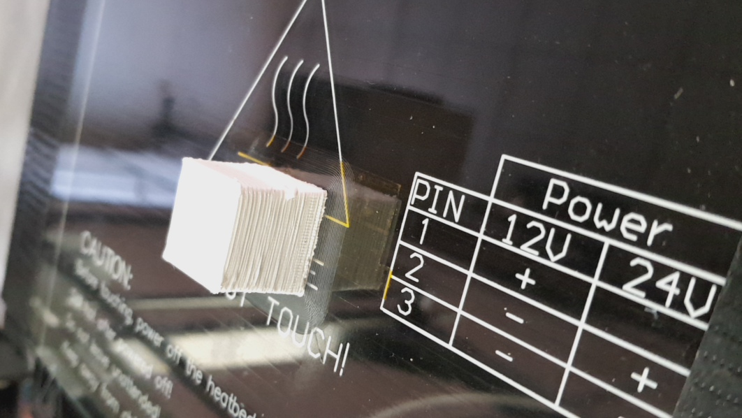

Legelső nyomtatásom eredménye.
![]() Van még mit fejlődni.
Na sikerült
Nekem szombaton lett meg az elő igaz nem lett szép de majd idővel a többi utánna meg kuka lett meg pause
Én is szkanderoztam a soros és a párhuzamos bekötéssel,sehogy nem lett jó(hasonló problémám volt) végül Marlin 2.0-val sikerült rendbe tenni 2.db. Z endstop-al és az E2 átírásával.Így 2 TMC hajtja a két Z mocit.
