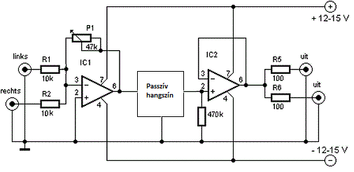

(#) reloop válasza Dióda hozzászólására (») Aug 3, 2019 /
Az alábbi kapcsolást egészítsd ki csatoló-kondenzátorral, ahol esetleg hiányzik.
Természetesen az IC1 is elég. Azzal számolj, hogy a teljes kiemeléstől hosszú távon megcsömörlesz és tartósan be kell rendezkedj a passzív hangszín 15 dB-es csillapításának visszapótlására, ami 6-szoros jelerősítést igényel. A P1 helyét átveheti egy 33k-s ellenállás.
A passzív szabályzót törekszünk minél kevésbé terhelni, hogy az emelés-vágás karakterisztikája ne torzuljon, ezért tettem impedanciaillesztőt az áramkörbe. Nem alkatrészigényes, érdemes lenne azt is megépítened.
(#) Dióda válasza reloop hozzászólására (») Aug 7, 2019 /
Nos kipróbáltam meghajtani a passzív szabályzót műveleti erősítővel de borzalom hangja lett.
Lehet dobnom kell a passzív szabályzót.
Esetleg valami egyszerű hangszín rajzod nincs véletlenül ami jó a quad elé és hangkártya kimenetről elegendően kihajtja de nem zajgenerátor?

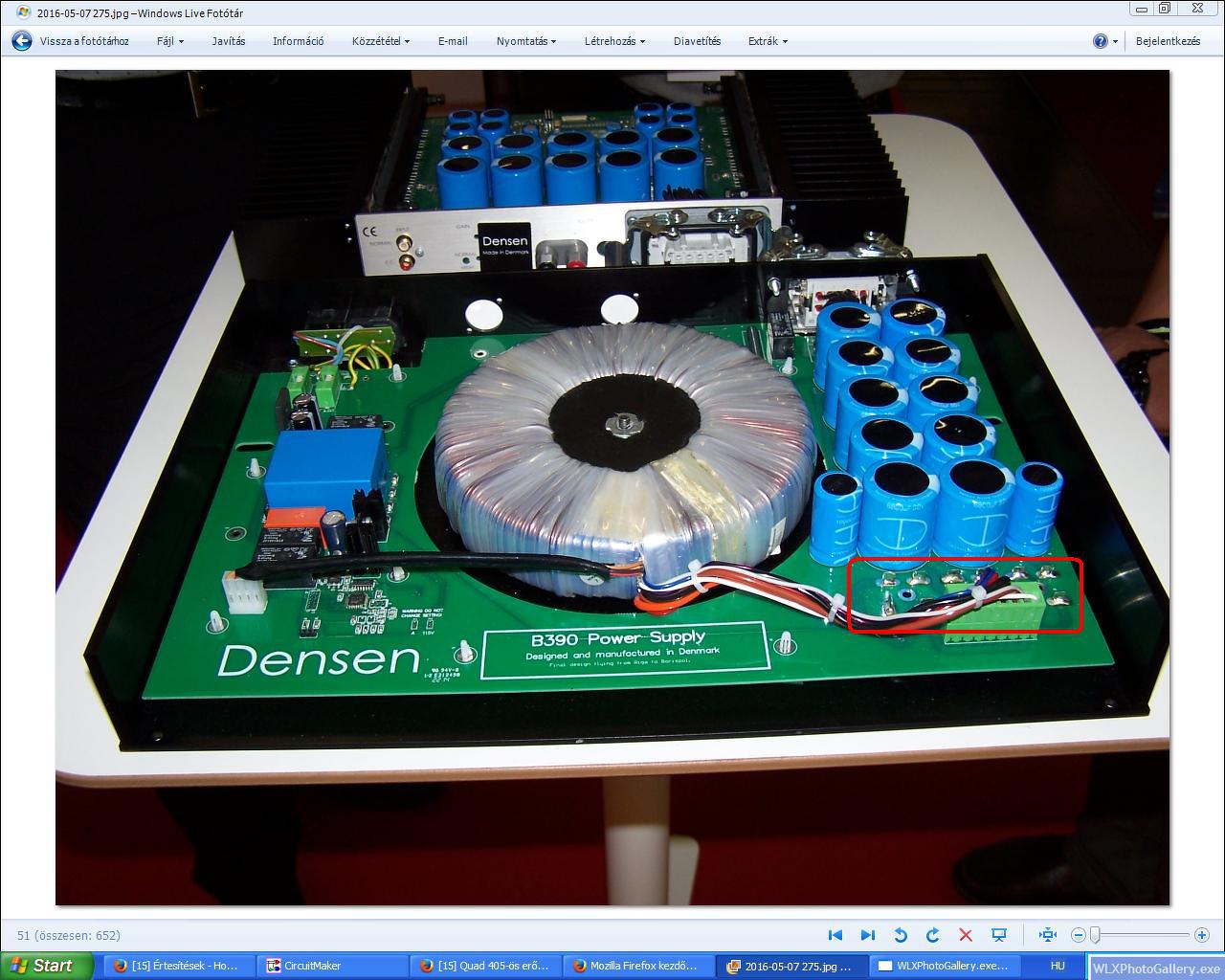

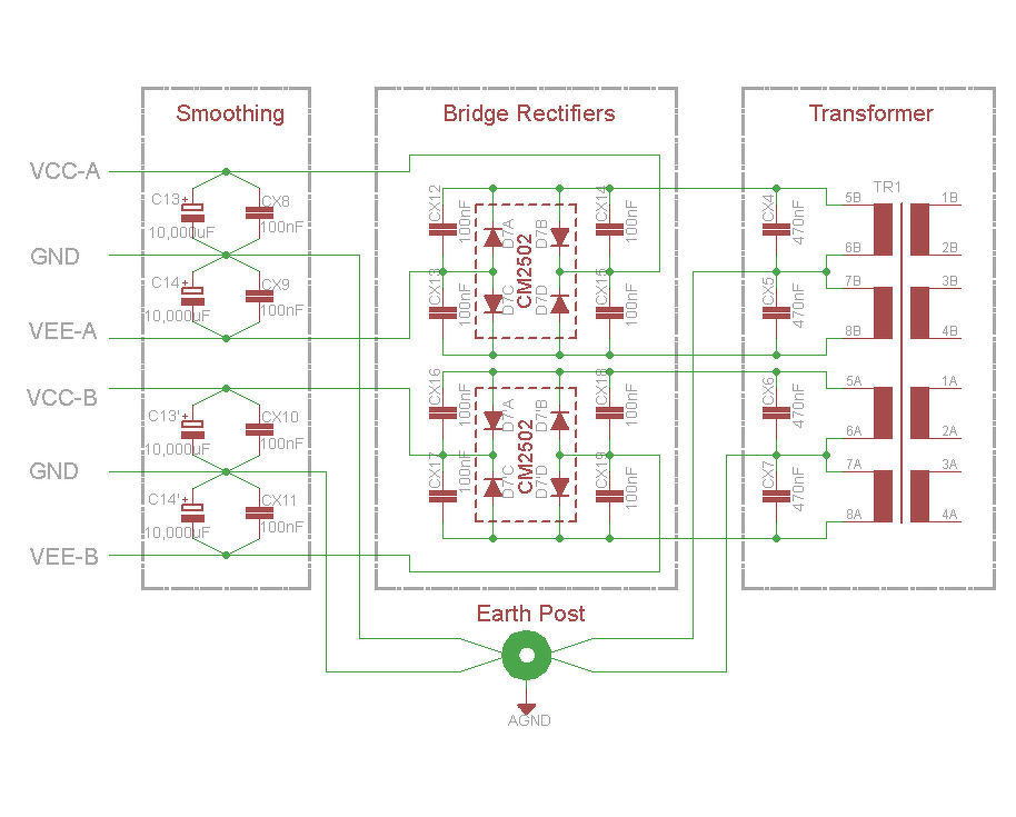

(#) Johnny0004 hozzászólása Nov 2, 2019 /
Üdv! Adott egy 405-ös végfok, amelynek a trafóján mint észrevettem nem egyforma a két szekunder tekercs feszültsége. 0,5-0,8V különbség van köztük. Két dióda hidat használva a pozitív és negatív ágon mérhető is ez a feszültség különbség. Egy hidat használva közép megcsapolással viszont egyforma lesz a két feszültség. Akkor melyik megoldás jobb ilyenkor és miért? Visszaolvasva azt találtam jobb ilyenkor a két híd, de miért?

(#) Tiggey válasza Johnny0004 hozzászólására (») Nov 2, 2019 /
Keress gyári végfok kapcsolásokat, és jöjj rá, hogy egy hidat használnak 90%-ban. Professzionális kategóriában 99%-ban. Hobbisták körében divat a dupla híd, te meg dönts belátásod szerint.
(#) Johnny0004 válasza Tiggey hozzászólására (») Nov 2, 2019 /

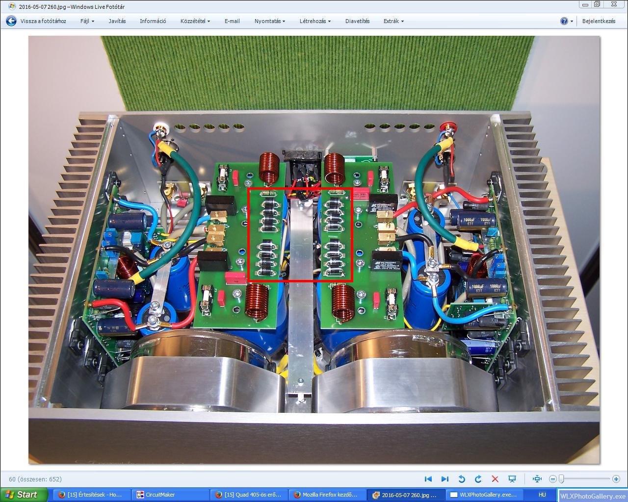

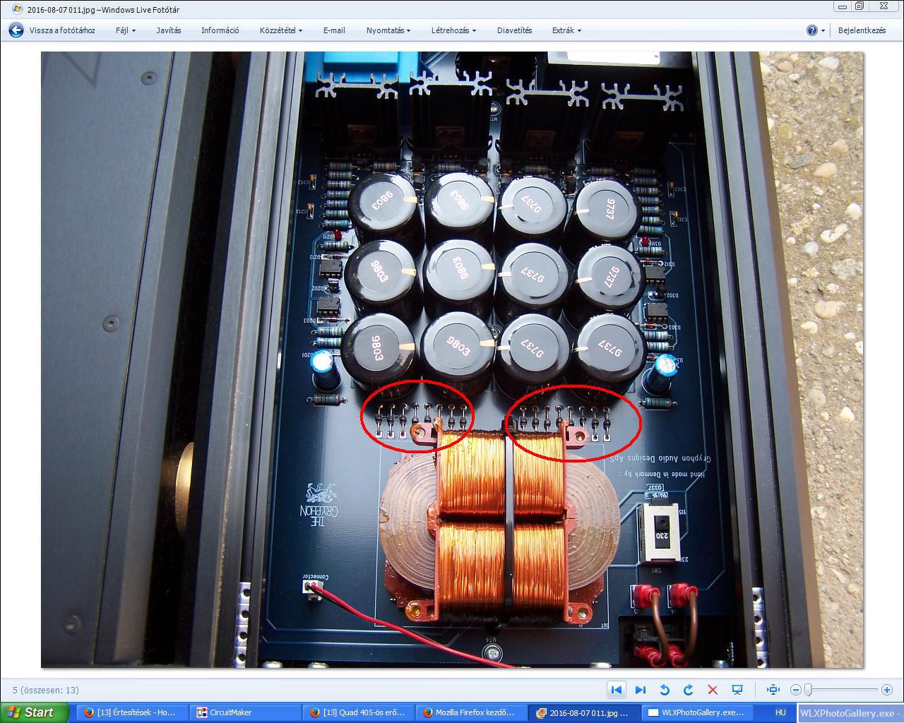

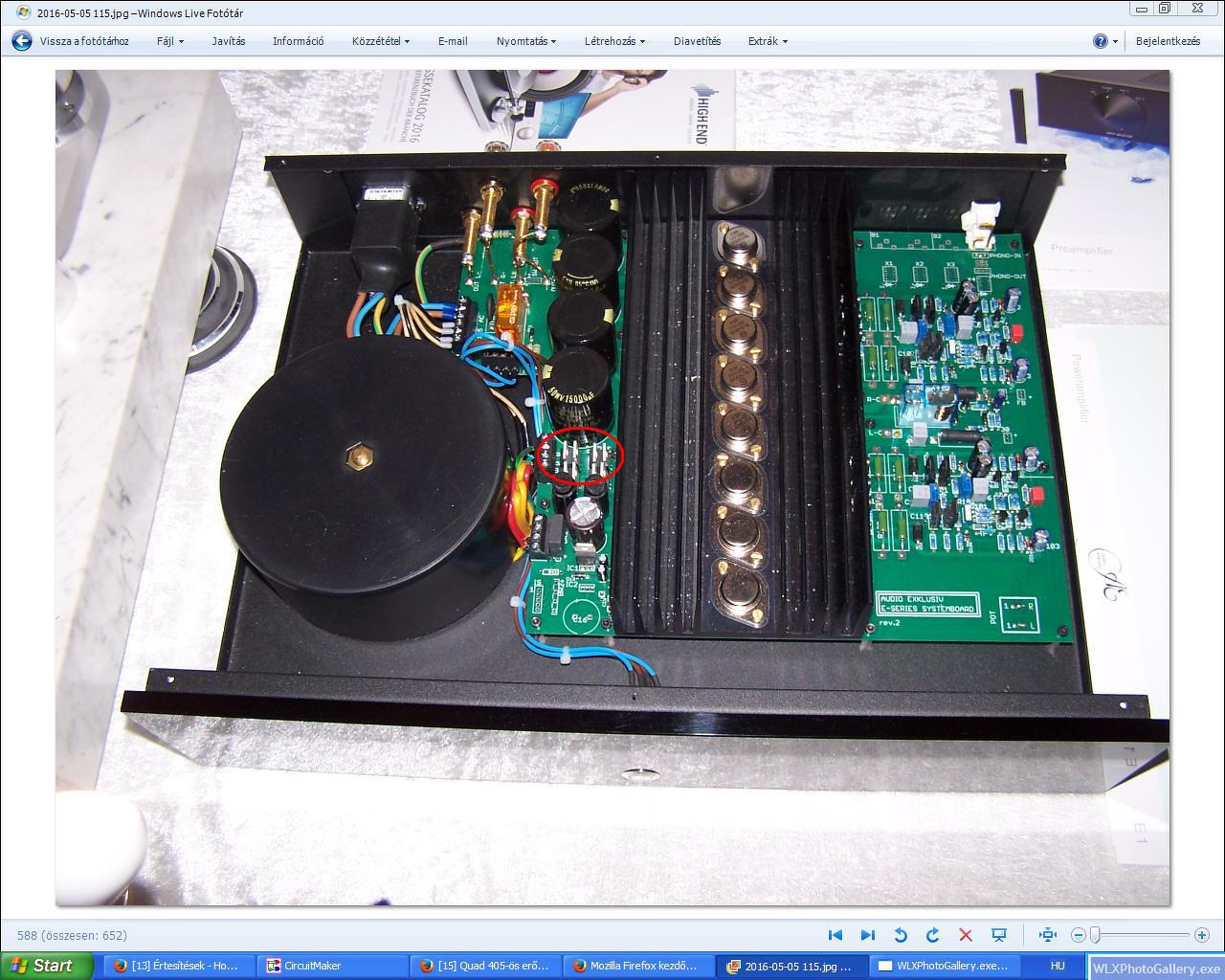

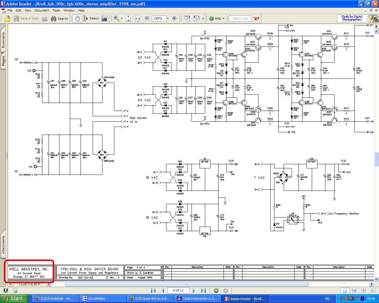

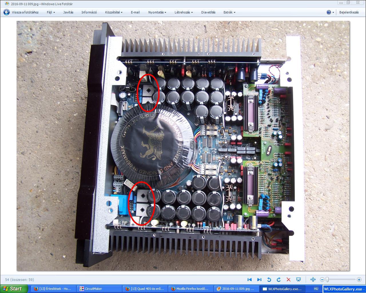

Arra már rájöttem rég, hogy ez azért nem igaz, a napokban megnéztem rengeteg készüléket. Rengeteg verzió létezik az egy és két hídra, sok helyen inkább a dual táplálásra figyelnek azért van két híd, de ugyanúgy középleágazással, ilyenkor 6 kivezetése van a trafónak (pl. Naim). A képen például egy Quad 405 eredeti táp átalakítás látható, ahol szintén középleágazásban hagyták a trafót, és a két híd csak azért van, hogy külön táplálása legyen a két oldalnak. Csak érdekesség képpen mutatom. Gyanítom valóban a lényeg, hogy sokat nem hiszem hallanánk ezek különbségéből, illetve a két hídnak még ott lehet értelme ha nagyon nagy az áram felvétel, és így megoszlik a félvezetőkön.
A hozzászólás módosítva: Nov 2, 2019
Hát igen! A nagy áramoknál, vagy monoblokk, vagy dupla szekunderes felépítésnél használnak dupla hidat. De nem tekercsenként. A trafó GND-je meg "lóg" a levegőben... Nem célszerű. Az esetedben meg egyenesen hátrányos. (meg úgy általában előnytelen, de itt a duplázásra esküsznek)
(#) reloop válasza Johnny0004 hozzászólására (») Nov 2, 2019 /
Szia! Tipikusan a Quad-oknák kapóra jön az aszimmetrikus tápfeszültség, mert aszimmetrikusan klippel. Ha a pozitív táp a magasabb feszültségű, még jól is jársz vele.
(#) Johnny0004 válasza reloop hozzászólására (») Nov 2, 2019 /
Tényleg jó dolog! Ha kellő érzékenységű hangfalvédelem van utána, klippelésre lekapcsolja a kimenetet. Nekem dupla érintkezős relé van beépítve, és ha klippel, a bemenetet is szakítja.
