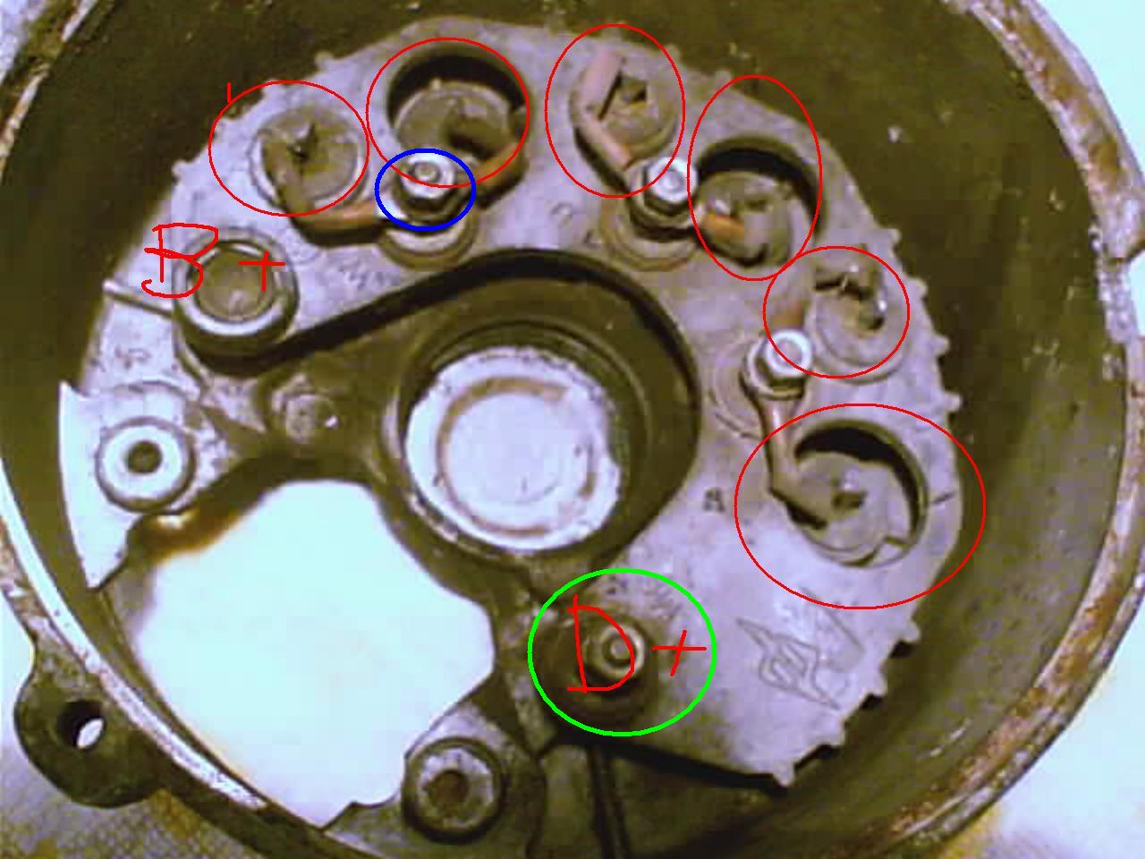

(#) potyo válasza Gery hozzászólására (») Máj 25, 2008 /
A héten nem voltam internetközelben, de innen igazából két ötletem van.
1. Eddig rossz úton jártunk, és a D+ kivezetés valójában a generátor csillagpontjára van kötve. Erről meggyőződhetsz, ha leméred, mekkora az ellenállás a tekercsből kijövő negyedik vezeték csatlakozási helye és az általunk D+-nak nevezett kivezetés között.
2. A segéddiódák nem szoktak láthatók lenni, mert azoknak nincs szükségük intenzív hűtésre, így valahol belül a diódaházban vannak elhelyezve.

(#) Gery válasza potyo hozzászólására (») Máj 25, 2008 /
Itt van ez az előbb belinkelt kép. Most melyikre gondolsz itt, hova mérhem a D+ -t? Ha a mellékelt képen a kékkel bekarikázottra gondolál, akkor azzal ilyen állapotban nem érintkezik. Ha a kábelek rajta vannak akor meg nulla az ellenállása. (legalábbis a huzalnak nincs akkora ellenállása hogy azt kimutassa a műszer gondolom) Ha meg a zöldel bekarikázottra gondoltál, akkor ott is nulla az ellenállás hisz az magának a D+-nak a bemenete. Ja és mindezt úgy mértem hogy a másik mérőzsinor kívülröl volt rajta a D+ -on.
Alánéztem a diódaháznak, de én több diódát nemtalálok, ott bevan karikázva mind a 6darab.
Úgy nézem, a tekercsből a négy vezeték közül három egyforma vastagságú, a negyedik vékonyabb. Az a negyedik vezeték hova volt bekötve?

(#) Gery válasza potyo hozzászólására (») Máj 26, 2008 /
Itt egy kép amin jobban látszik. Van 3db egyforma ami 1db huzalbol áll külön-külön. Ezek mennek a diódákra (ugye 6db 3-3 összekötve lsd.:képek)
És van egy negyedik, ez 3db huzalbol áll, ez a vastagabb, ez megy az általunk D+ -nak nevezett kivezetésnek.
Zsoltee:
Ezt a generátort úgy kaptam egy csávókátol. Ő azt mondta neki még müködött, és ha jól emlékszem azt mondta hogy barkaszé volt, de ilyen a wartburgba is meg mintomén meikbe még. Ahogy elnéztem az alkatrészek összeüllenek, belülröl is kb ugyanannyira "régiek", ugyanígy kívülröl is. Szerintem csak összeillik....
(#) potyo válasza Gery hozzászólására (») Máj 26, 2008 /
„És van egy negyedik, ez 3db huzalbol áll, ez a vastagabb, ez megy az általunk D+ -nak nevezett kivezetésnek.”
Akkor sajnos rossz úton jártunk végig. Ez alapján a generátor amikor beindult, akkor direktben kapta a gerjesztésére a saját tápját a feten keresztül (mert annak a diódája átvezetett), és ezért jelent meg a 19V. Valószínűleg ennyinél telített be a forgórész mágnesköre.
Na a szabályzó ettől még használható hozzá, két lehetőség van a továbbiakra:
1. a generátor eddigi kivezetését el kell felejteni, és helyette a gerjesztés számára az áramot az akkuról venni le. Ennek lesz egy hátránya: ha nem jár a motor, de rá van adva a gyújtás, akkor a gerjesztés direktben rá fog kapcsolódni az akkura, és ha hosszú ideig így áll, akkor a generátor forgórésze túlmelegedhet (2-3 óra alatt), illetve az akku is lemerül (1-2 nap alatt). De ha a gyújtás nem marad rajta, akkor semmi gond vele, ugyanígy akár egy fényszóró is bekapcsolva maradhat, és ahhoz még indítókulcs sem kell. Láttam ugyanilyen megoldást Citroen-ben, annál sosem volt gond a generátorral és a szabályzójával a kefék normál kopásán kívül. Ennek a megoldásnak egy további hátránya, hogy a töltésjelző lámpa nem fog jelezni sosem.
2. három darab 1N5402 vagy inkább valami 3A-es schottky diódával létre kell hozni a segéddiódahidat (a valódi D+ kimenetet), ha van ennyi hely a generátorban (szokott lenni). Ezt a megoldást javaslom, a három dióda aprópénzbe kerül, és mentes a fenti hátrányoktól.
Ha az elsőt választod, akkor később leírom, hogyan kösd be, a másodikhoz meg nézek valami schottkyt megfelelő tokban.
