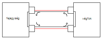

Következő a problémám:
Van a kocsiban egy 4 csatornás erősítő és egy 3 pár RCA-val ellátott PIONEER fej. Jelenség a következő:
Ha 2 pár RCA-n megy hátra a szubnak és a szettnek a jel akkor hallatszik a generátor zaj és nem is kicsit! Viszont ha egy kábel megy hátra akkor semmi zaj, még akkor sem ha Y RCA-val leosztom az erősítőnél a 4 csatornára! Kipróbáltuk minen csatornán minden lehetséges variációban a 2 pár RCA-val, de a sípolás megmaradt, még külső RCA-t is tettünk be az utastéren át hátha valami zavar, de akor is ha 2 pár van akkor sípol a generátor!
Valaki meg tudná mondani nekem miért van ez?
Amúgy ez haver kocsijában van, és nekem hasonló fej van, és ugyan úgy 2 pár RCA de semmi zaj!

(#) idlob válasza Pixi hozzászólására (») Máj 31, 2008 /
Ez az örök mumus, a földhurok. (ha a motor fordulatszámával arányos a zaj frekvenciája akkor tuti) Amikor egy RCA megy hátra, akkor csak 1 jelföld megy hátra. Ha kettő, akkor szerencsétlen esetben létrejön a földhurok.
Próbáld meg, hogy a jel vezetékeket mindkét RCA-ba bekötöd, a földet azonban csak az egyiknél. Illetve ajánlom figyelmedbe Topi e témájú cikkét: Bővebben: Link

De hogy tud földhurok öszejönni ha adot készülékből adott készülékbe nem 1 hanem két kábelt viszünk át? Mert ha lenne több készülék és azok lennének sorba, de itt az RCA aljzatok a földet is egy pontról kapják!

Szerintem az alább látható mórickarajz szerint alakulhat ki. A földhurok szemét dolog, sokszor olyankor is megjelenik amikor látszólag képtelenség. De az áram megtalál minden kis utat, az autóknál pedig plusz szépség, hogy fémből van a kocsiszekrény, lehet még az is bezavar.
(#) idlob válasza idlob hozzászólására (») Máj 31, 2008 /
Pfff, most nézem nem is egyértelmű amit írtam. Tehát a fejegységnél bekötöd a jelet, jelföldet mindkettőnél, de a fejegységnél csak az egyiket. Próba idejére úgy is kivitelezhető, hogy az RCA-t csak annyira dugod be a végfoknál pl. a jobb oldalon, hogy a középső lába érintkezik, de a köpeny még nem ér hozzá.

(#) idlob válasza Pixi hozzászólására (») Jún 1, 2008 /
Bocs, hogy kötöm az ebet a karóhoz, de ha a két vezeték még más-más utat is tesz meg, akkor 100+100%, hogy földhurok. Egyébként azért csak két kábellel zúg, mert a két kábel között alakul ki földhurok.

Amúgy haver kocsijában meg lett oldva a földhurok és egy eggyik pár RCA GND-jét a rádiónál lezsugorcsöveztük, kicsit ki lettek tágítva az RCA kábelek és már csend is van!
