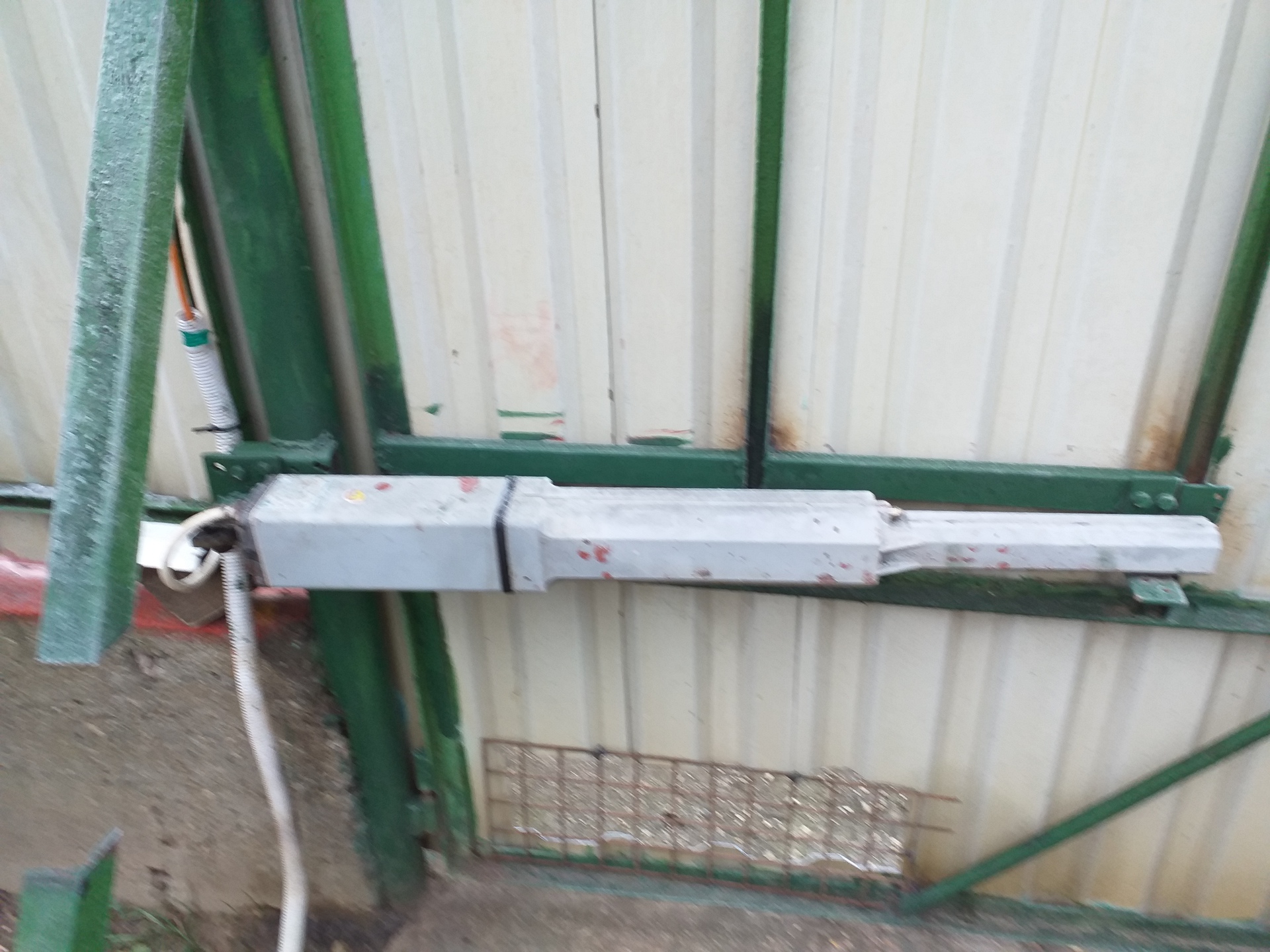

Remci. Pontosan erre kérek ötleteket. Egyébként egymotoros ami olajszivattyút hajt.

Ja,hogy ez csak egy szárnyú kapu? Ezekkel az olajos motorokkal mindig az volt a bajunk,hogy ahogy öregedtek, a szélterhelés miatt előbb utóbb kinyíltak,vagy esetleg kézzel is ki lehetett feszegetni. Ezért erre mindig tettünk egy mágnes reteszt, ami csukás előtt kinyílt,csukás után lezárt.De persze nem fikázni akartam,csak leírtam a tapasztalatom. Én csak ilyen ötlettel tudok szolgálni Bővebben: Link

Valaki el tudná magyarázni a működési elvét ennek az olajszivattyús motornak, még sose szedtem szét, max sejtem, hogy működik
Hát úgy nagy vonalakban :
Idézet: „2. Olajhidraulikus kapunyitó (kapumozgató) motorok: Az ilyen típusú kapunyitók motorjában nincs direkt, közvetlen mechanikai kapcsolat a hajtómotor és a működtető szár között, hanem a folyadékok összenyomhatatlanságának elvét kihasználva a fogaskerék-szivattyú által előállított nyomás egy munkahengerben mozgó dugattyú segítségével válik mechanikai munkává. A fogaskerék-szivattyú meghajtását szintén egyfázisú aszinkronmotorokkal biztosítják, hasonlóan az elektromechanikus kapunyitóknál. Az így előállított olajnyomást különböző speciális szeleprendszereken keresztül irányítják a működtető szár dugattyújának megfelelő oldalára, a szár ki- vagy befelé történő elmozdításának céljából. A felhasznált hidraulikaolaj egy nagytisztaságú speciális olajfajta, mivel az egység megfelelő működését széles hőmérséklethatárok között is biztosítani kell. Egy jól felszerelt olajhidraulikus motor az elektromechanikus megoldással egyenértékű megbízhatósággal és tartóssággal rendelkezik. Az olajhidraulikus kapunyitók motor választékában is megtalálható a lineáris és a földberejtett motor, viszont a csuklókaros már nem. Az egységek kiválasztásánál, az egyik legfontosabb szempont, hogy a nagyobb mozgatott méretek vagy tömeg következtében ezen kapumozgatók nem, vagy részlegesen önzáró kivitelben is készülhetnek, melyet a kapumozgató típusjelölése tartalmaz. Ilyenkor a kapuszárny zárt, vagy nyitott helyzetben történő rögzítéséről egyéb kiegészítőkkel kell gondoskodni.”

A legtöbb vezérlésen, van kézi vezérlésre is mód, két bemeneti pont rövid idejű rövidre zárásával. Ha ezt tudod produkálni a zárvezérlőddel, akkor ok! De a hidraulikus motoros rendszered elektromos elrendezését még nem ismerjük. Valószínűleg van benne egy motor, meg két elektromos hidraulikus szelep... Ha jól sejtem, akkor jelenleg a két manuális kapcsolód úgy működik, hogy előbb az egyikkel beállítod az mozgatási irányt, utána a másik nyomógombot megnyomva tartva működteted a cuccot a szükséges ideig.

Igen jelenleg az egyik kapcsolóval váltok irányt,a másik is kapcsoló,de nem kell nyomva tartani be és ki kapcsol.
