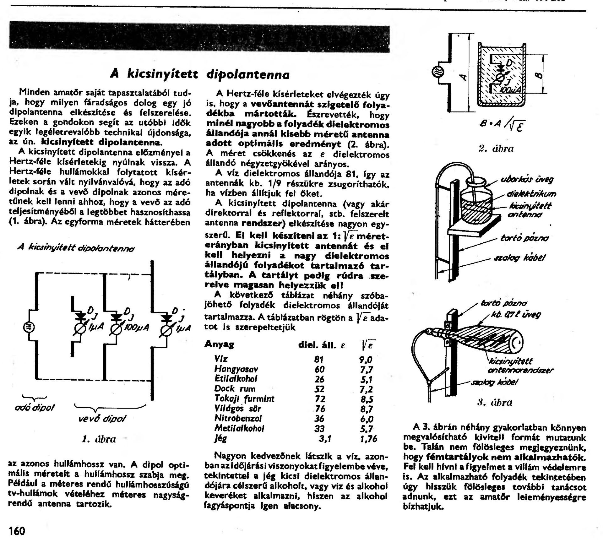

(#) Gyantáscin válasza pucuka hozzászólására (») Jan 3, 2020 / 1
Erről jut eszembe, hogy a Rádiótechnika 1965. évi ápriisi számában megjelent egy cikk, amit elég sokan benyaltak
(#) pucuka válasza Gyantáscin hozzászólására (») Jan 4, 2020 /
Elvileg ezzel nincs is probléma, csak a cikkíró szerintem csak az elméleti tényekre alapozva írta meg a cikkét, és a gyakorlatban nem bizonyította.
Az igaz, hogy a rövidülési tényező az antennát/tápvonalat körülvevő anyag dielektrikumától függ, és ezzel a hullámvezetők méretei csökkenthetők.
Ezt a gyakorlatban használják is, lásd a strip line technikát, (pl. a mobiltelefonok, WIFI, BT modulok antennáit), valamint a mikrohullámú elemeknél (iránycsatoló, hibrid, cirkulátor, izolátor) ahol a dielektrikum speciális ferritanyag.
1965 -ben még elég kevés szakember foglalkozott ilyen dolgokkal, és a gyakorlatban sem volt igazán közismert.
A cikkíró csak abban lőtt mellé, hogy elég viccesen állt a témához, és olyan dolgokat állított (Yagi az uborkás üvegben) ami akkor hitetlenségre adott okot. Ha jól emlékszem, félre is vitték a palit, mert akkoriban a "modern antenna" a köztudatban a ferrit antenna volt, és azzal tették nevetségessé szegényt. Pedig abban is bizonyos szempontból igaza volt, csak nem úgy ahogy kritikusai beállították, hogy a kész, egész ferrit antennát dugták az uborkás üvegbe.
Pedig már a 80 -as években neves gyártók (pl. Radiall) gyártott olyan szélessávú Logper antennát speciális műanyag hordozóra, ami 0,5 - 18 GHz között működött.
A mikrohullámú technikában a kerámia hordozónak is hasonló a szerepe.
Az elmélettel semmi baj, (végül is a cikkben ha Öveges professzor stílusban is) de leírta.
Az, hogy nem talált értő közönségre akkor, az nem az Ő hibája.

Minden évben volt hagyományos áprilisi cikk.
A CQ AP1RIL "DX"-re is sokan "rácuppantak", meg a forgatható W3DZZ antennára is.

(#) Gyantáscin válasza pucuka hozzászólására (») Jan 4, 2020 /
Értrm én ezt, gondolom itt vicc az volt, hogy jóllehet a víznek 81 a dielektromos állandója, de még a desztillált víz sem igazán szigetel, mert ha máshonnan nem, a belelógatott antennáról is oldódik bele annyi anyag, hogy nem tekinthető igarán lkalmas nagyfrekvenciás dielektrikumnnak. Arról nem is beszélve, hogy a sör, meg a tokaji furmint is szerepel a táblázatban.

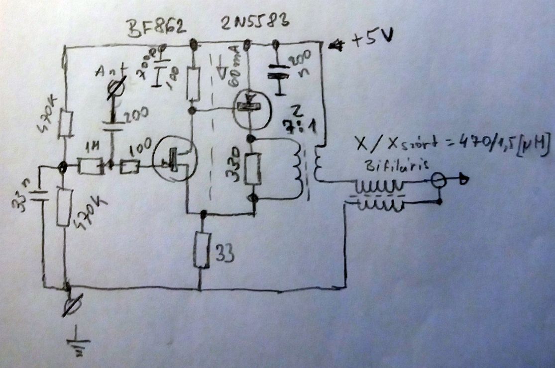

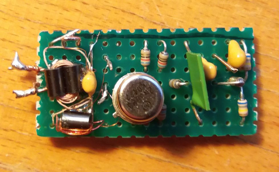

Van itt egy min whip antenna változat. A cikken fellelkesülve legyártottam ennek módosított változatát, kisebb feszültségre és áramfelvételre főleg azért, hogy a hűtőbordát megspóroljam, meg a tápellátást valamilyen kellően szűrt 5V-os töltőről megoldhassam. A cikk végén a szerző holmi paszív elmeket említ, amivel némi feszültségerősítés is elérhető. Ez nálam egy 330 ohmos ellenállással söntölt kb 7:1 impedanciaviszonyú balun. Így kb 3x-os feszültségerősítése lehet. A rajzon szereplő 700 pF-os szovjet kondenzátor (a fényképen nagy zöld izé) leginkább a bemenet árnyékolására szolgál, nem pedig szűrésre
Azért merem publikálni, mert normálisan működik - bent a szobában. Remélem élesben is jó lesz, az 1116 kHz-en sugárzó helyi adó nem fog keresztmodulálni.
(#) ha1drp válasza Gyantáscin hozzászólására (») Jan 6, 2020 / 1
A 7:1 impedanciaviszonyú balun-t hogy sikerült megtekerni?
„Így kb 3x-os feszültségerősítése lehet.”
Az nagyon kevés! A linkelt rajzon is kb 3000x -es
ui.: bocsánat benéztem jó lesz az 10-15x -esnek is!
A hozzászólás módosítva: Jan 6, 2020
(#) Gyantáscin válasza ha1drp hozzászólására (») Jan 6, 2020 /
Rövid válaszom az lenne, hogy nehezen Bővebben az alacsony impedanciás tekercs 5 menet az Al 1000 ferritgyöngyre, a nagyobb impedanciás pedig 13 menet.
Az erősítés a balun primer oldalán mérve valóban nagyobb lenne, de hát a szekunderről veszem le a jelet.
Mindenesetre annak örvendezek, hogy nem gerjed és működik még 16 m - en is. Attól viszont tartok, hogy ha tisztességesen telepítem, a 7 km- re lévő miskolci AM adó belemodulál a vételbe.
Megjegyzem, hogy a gyöngy AL értékét szépen elosztott 10 menettel mértem, a képen látható, hogy elég féloldalas a tekercs, így aztán a számított 20 uH a valóságban valami 40 körüli érték lett.
Köszi! Csak elég fura értéknek tűnt elsőre, úgymond nem szabványos.
IM torzítás csökkenése magasabb IP3 értékkel érhető el. A linkelt cikknél pont erre hegyezték ki az áramkört. Minél nagyobb az erősítő teljesítménye (nagyobb áram) annál nagyobb jellemzően az IP tűrése. De szerintem az utánakapcsolt vevőé úgyis gyengébb mint az áramkörödé. Összehasonlításként az SA612 OIP3-ja kb 12dBm, míg a linkelté 40dBm.
