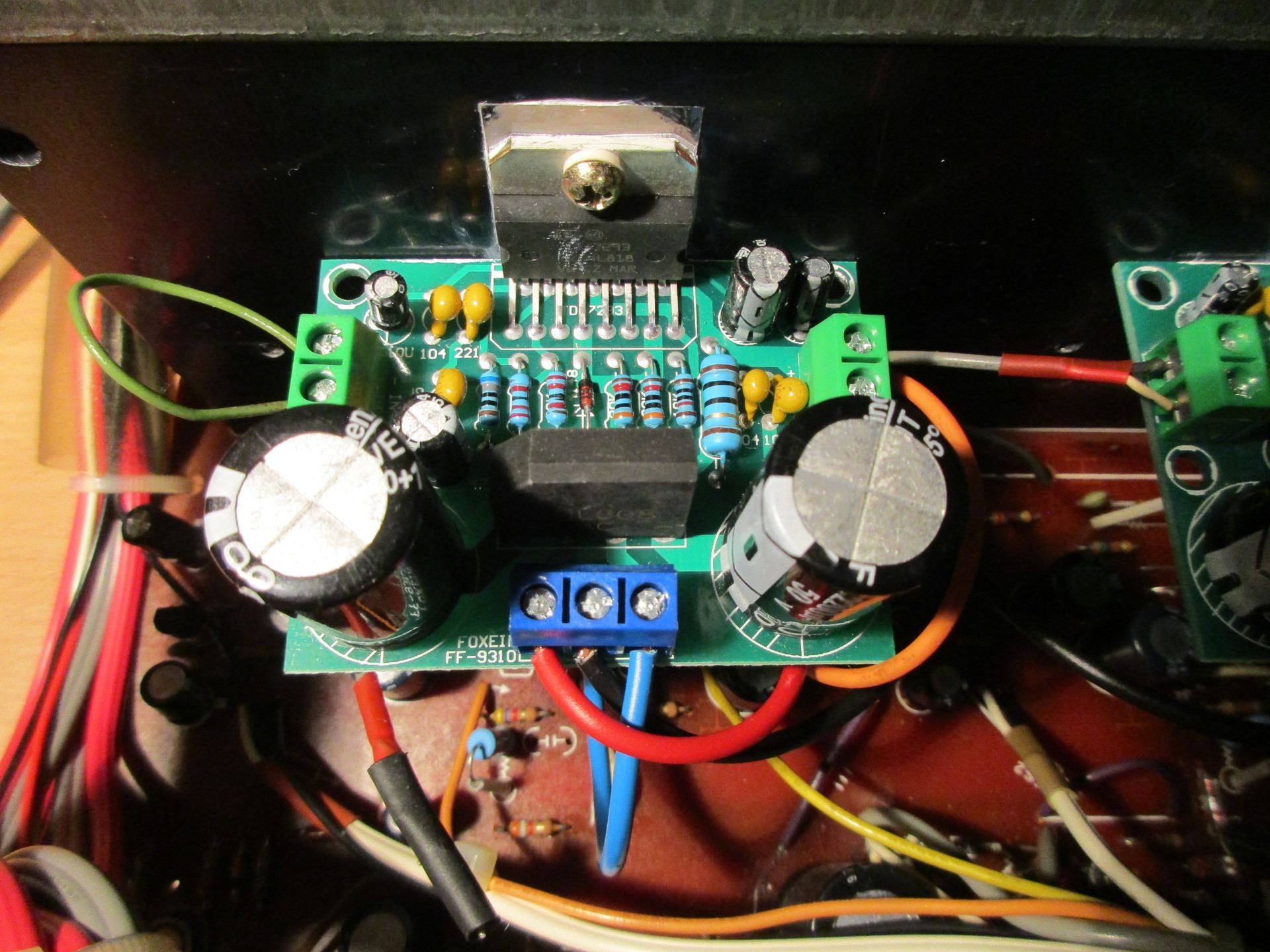

(#) Tomi94 válasza reloop hozzászólására (») Feb 12, 2020 /
Sikerült vennem, TO-247-hez való lett a megfelelő méret.
Össze is raktam, viszont búg, akárhová kötöm a két modulról jövő testvezetékeket. (Próbáltam külön az eredeti STK IC-k GND lábára, táp elkók közös pontjára, ill. házat testelő vezeték beforrasztási pontjára is tenni.) Illetve nem is csak a mély 50 Hz-es búgást hallom, hanem valami zúgó felharmonikust is. Nem gerjedés, mert abban a pillanatban abbahagyja, ahogy kikapcsolom a hálózati táplálást, viszont még vagy 3-4 másodpercig szól tisztán ezt követően.
Lehetséges volna, hogy maga a táptrafó szór rá mágnesesen az IC-kre?

Üdv! Ezzel azért bánjunk óvatosan! Ha távolra kerül a táplábaktól a hidegítés, gerjed a TDA7293 és ettől tönkre szokott menni, ha élesztéskor nincs áramkorlátozásunk.
Mielőtt a kolléga átalakítást végez, lássuk mekkora egyáltalán a puffer a fogadó készülékben.
(#) Tomi94 válasza reloop hozzászólására (») Feb 13, 2020 /
A fájlmellékletben látható modulból rendeltem 2 db-ot, a fólia rajzolatról részletes fotóm nincsen most. És ezeket szereltem fel egymás mellé az eredeti, közös hűtőbordára, bár a közös volta nem kéne számítson, hiszen elszigeteltem tőle az IC-ket.
Mint látható, van rajta egyenirányító és puffer is, tehát közvetlenül trafóról is mennie kell. Én az AC csatlakozásokba kötöttem be a +,- tápfeszültségeket, egyrészt mert egyszerűbb volt a csavaros szorítókkal szerelni, másrészt mert így aztán bombabiztos és elköthetetlen a polaritás. És ennek a 3 pólusú csatlakozónak a földpontjából megy el a vezeték a panel testpontjára. A két modul közt közvetlen vezetékes összekötés nincsen, minden a panelen van bekötve, az eredeti IC-k lábaira. Illetve a földvezetéknél már megpróbáltam az erősítő gyári puffereinek lábára kötni, változás nem volt.
A modulok bemeneteit árnyékolt kábellel kötöttem be, szintén az STK lábakról. A kimenetnél csak a melegpontot huzaloztam ki, mondván az eredeti panelon sincsen külön hidegpont vezetősáv, hanem a kimeneti csatlakozók egyszerűen a földkiöntésbe kapcsolódnak. Ez esetleg lehet gond?
Az erősítő amúgy egy Akai AM-2350, a gyári puffer 2x6800 uF,a modulokon levők meg 2x2200 µF-ok. A gyári tápnak amúgy jónak kell lennie, mert a lemezjátszó előfok a magnókimeneten még semmi búgást nem produkál, márpedig pont annak kéne érzékenyebbnek lennie egy esetleges elkó hibára.

(#) reloop válasza Tomi94 hozzászólására (») Feb 13, 2020 /
Találtam ilyen KIT-et, remélem a fólia rajzolat egyezik.
Első lépésként, csak egy panelt helyezz áram alá, az IN csatlakozójába tegyél rövidzárat egy minél rövidebb huzaldarabbal. A jelvezetéket távolítsd el az IN csatlakozóból.
Hallgasd megy, hogy így csendben van-e? Érdemes megvizsgálnod segít, vagy ront, ha átkötöd a diódahidat, persze innentől ügyelve a polaritásra.
Siker esetén a KIT-en külön kell választanod a jel és a teljesítményföldet, az alábbi ábra szerint. Ezzel lehet feloldani a földhurkot.
A KIT tápcsatlakozóinak GND bekötési pontjára teszek javaslatot a második ábrán.

(#) reloop válasza Tomi94 hozzászólására (») Feb 14, 2020 /
Az természetes, hogy minden földpont összekapcsolódik. Az viszont nem, hogy az összekötő vezetéken folyó áram miatt létrejövő feszültségesés hozzáadódik a jelhez, vagy sem.
Az általad vásárolt panel monóban, vagy csatornánként független szekunderrel működik helyesen.
(#) Tomi94 válasza reloop hozzászólására (») Feb 14, 2020 /
Nos, megcsináltam, amiket írtál. Már csak attól is sokkal jobb lett a zajszint, hogy egy csatorna maradt bekötve (a másikból a +,- szálakat kihúztam és ideiglenesen leszigeteltem). Ha pedig a képen láthatóan egy darab dróttal rövidre zárom a bemenetét, akkor teljes csendben van. Csak egy halk pattanás hallatszik, mikor benyomom a hálózati kapcsolót, semmi más.
Akkor - fóliavágásra felkészülni? (Azt még elsőre kipróbáltam, hogy a bejövő jel árnyékolását nem csavaroztam be. Úgy viszont még zajosabb volt.)
A másik ábrán ha jól látom, a szekunder tekercs középkivezetésére jelölted a bekötést. Gondolom, az előtt a két modulét se közösítsem, ugye?
A hozzászólás módosítva: Feb 14, 2020
Ezek szerint a diódahíd akár benne is maradhat.
A szekunder középkivezetés becsatlakozási pontjától mindkét modulnak külön vigyél testet!
A pozitív és a negatív táp szintén külön vezetékeket igényel modulonként. A puffer lábára, vagy ahhoz minél közelebb érdemes bekötnöd.
A modul hangszóró-test csatlakozási pont üresen marad, azt megoldja az erősítő panel.
Javaslatom a jel bekötésére: az STK 1-es és 2-es lábhelyekről sodort érpárral, vagy árnyékolt vezetékkel köss a modul bemenetére. Az STK 1-es lábhoz kapcsolódó 56k ellenállást emeld ki a panelból, az 1µF/25V csatoló kondi és a modul bementi csatolója közül szükség esetén a kevésbé szimpatikust zárd rövidre. A két soros kondi már vágja a legmélyebb hangokat.
Sajnos át kell vágnod a fóliát, a megszakítás helyét kösd össze 10-22 Ohm ellenállással! Ez elegendően korlátozza a földhurok áramát, miközben nem engedi szélsőséges feszültségre a bementi földpontot, ha a panel felől véletlen megszakadna a kapcsolat.
(#) alfa008 válasza Tomi94 hozzászólására (») Feb 15, 2020 /
Szerintem a TDA panel bemenetén lévő 470nf kondenzátort emeld ki, átkötéssel helyettesítsd! Az STK 1-es lábához menő csatolókondenzátort növeld legalább 2,2µF-ra! A TDA invertáló bemenetén (2-es láb) lévő 22µF kondenzátort növeld 100µF-ra!

(#) Tomi94 válasza reloop hozzászólására (») Feb 19, 2020 /
Köszönöm szépen a tippeket, ezt mind elvégeztem rajtuk, és - igaz, egyelőre csak fejhallgatóval, de abból jó minőségűvel, amin teljesen jól hallatszott az 50 Hz-es zaj - kipróbálva teljesen csendben van a számok közti szünetben.
