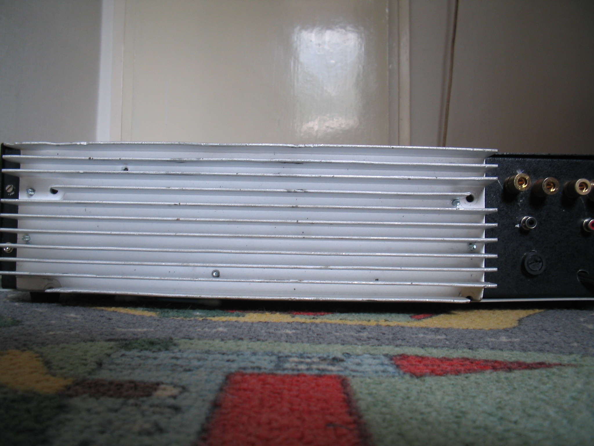

Nekem tetszik. Az a jó ezekben az A osztályú erősítőkben, hogy tényleg kevés alkatrészből állnak és mégis nagyon meggyőző hangjuk van. A hűtőbordád mennyire melegszik?
Helló!
Igen én is azért építettem mert kevés és olcsó alkatrészből áll, kb 500ft ból kijött a két panel végtranya nélkül, a bordám hát kb olyan 70 fokos bár még nem mértem de szándékomban áll, 2-3 másodpercig meg lehet fogni utánna már éget.
Azért tud az drága is lenni, ha újonnal veszed a trafót, meg a hűtőbordákat. Egy méretesebb hűtőborda újonnal meglepően drága.
Szerintem annak éri meg igazán építeni A osztályt, akinek van otthon mindkettőből. Ja és akkor még ott vannak a kondenzátorok is. A jó minőségű abból is elég drága.
a 60fok már éget, azt nem igazán tudja egy átlagos kéz megfogni.
Ezzel egyet értek, hogy aki a nulláról kezdi annak igen drága tud lenni, de nekem szerencsém volt mert a suliban ahol tanulok lomtalanítás volt és onnan van a borda meg a trafó is, a trafóból 2, a bordából pedig 3 ilyet szettem össze, és azért építettem meg mert hirtelen össze jött minden hozzá. A borda hőfokára pedig nem tudok konkrét adatot mondani de nem is tapperlom.

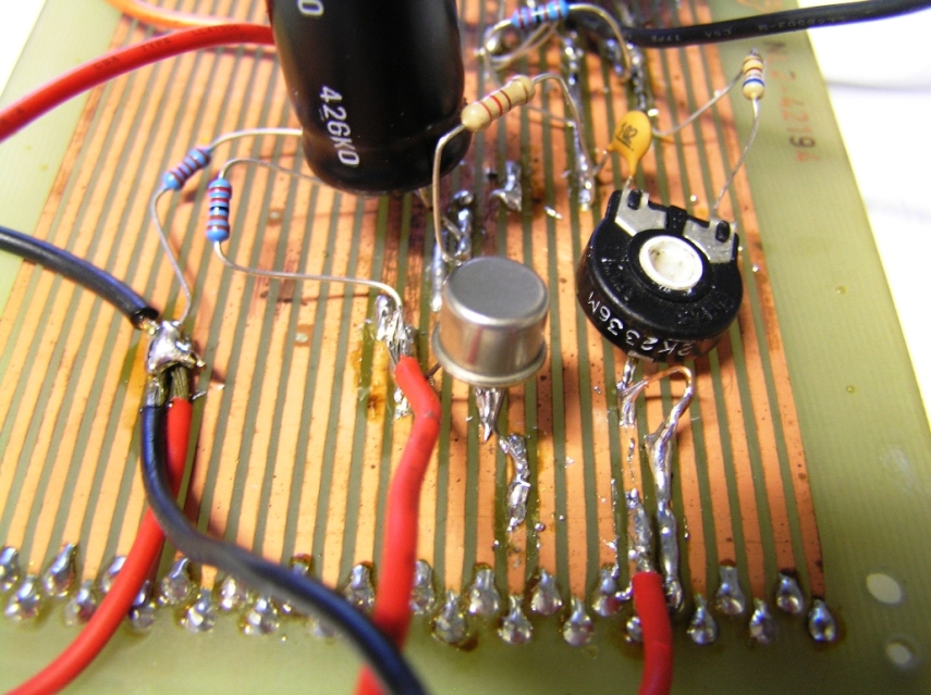

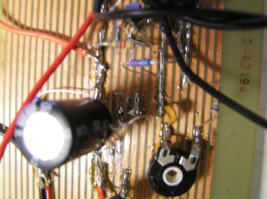

A napokban újra nekiálltam a JLH erősítőnek,ez már a harmadik próbálkozásom. ![]() Vendelkiraly és lamalas tanácsára próbanyákon raktam össze az Ágoston féle áramkört. Sajnos azonban élesztésnél az egyik végtranyó áthúzott.Sokszor átnéztem az áramkört ,a nyákon megmértem a sávokat is,de sehol sincs zárlat. Tudom,a forrasztások biztosan nem bizalomgerjesztőek, ![]() de a legvégén forrlécesre tervezem az áramkört,mert erről hallotam a legjobbakat. Szeretném a segítségeteket kérni ,mert addig nem nyugszom,amíg nem műxik. ![]()
És az utolsó 4 db kép
Huha ... hat ez a probanyák eleg veszelyesnek tunik. Eleg kozel vannak egymashoz a vezetosavok, konnyen elteveszthetoek es sajnos konnyen ossze is forraszthatoak veletlenul ha kicsit nagyobb on-pacni kerul oda ahova nem kéne. Nincs veletlenul egy raszteres probanyákod amin csak forrcsucsok vannak? Arra lehetne szellosen forrasztani az alkatreszeket is alul vezetekekkel osszekotozgetni ami kell. Vagy ha nincs ilyen nyákod, akkor légszerelve. Szerencsére egyszerű a kapcsolás igy siman megoldhato. Csatoltam 1 kepet ami az en erositomrol keszult amikor meg csak kiserleteztem vele (légszerelve). Egyebkent tokeletesen mukodott igy is. Probalkozz valami ilyesmi formaban osszeszerelni igy talan jobban atlathato lesz az egesz ha jo a térlatasod
