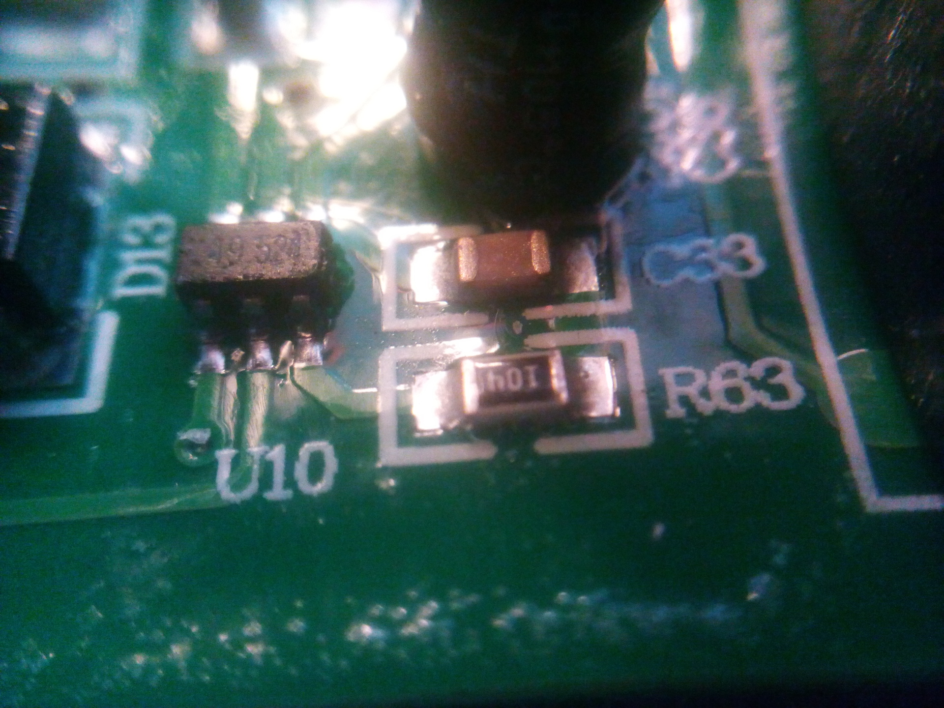

Sziasztok, A legújabb fejlesztésű, panelon találtam ezt a 6 lábú FET vezérlőt 49 52, meg valami 1-es szerű jel. Valaki találkozott már vele, esetleg be tudja azonosítani?

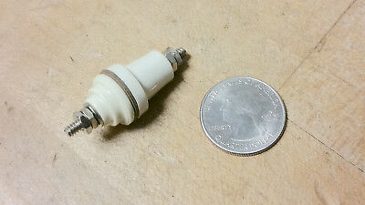

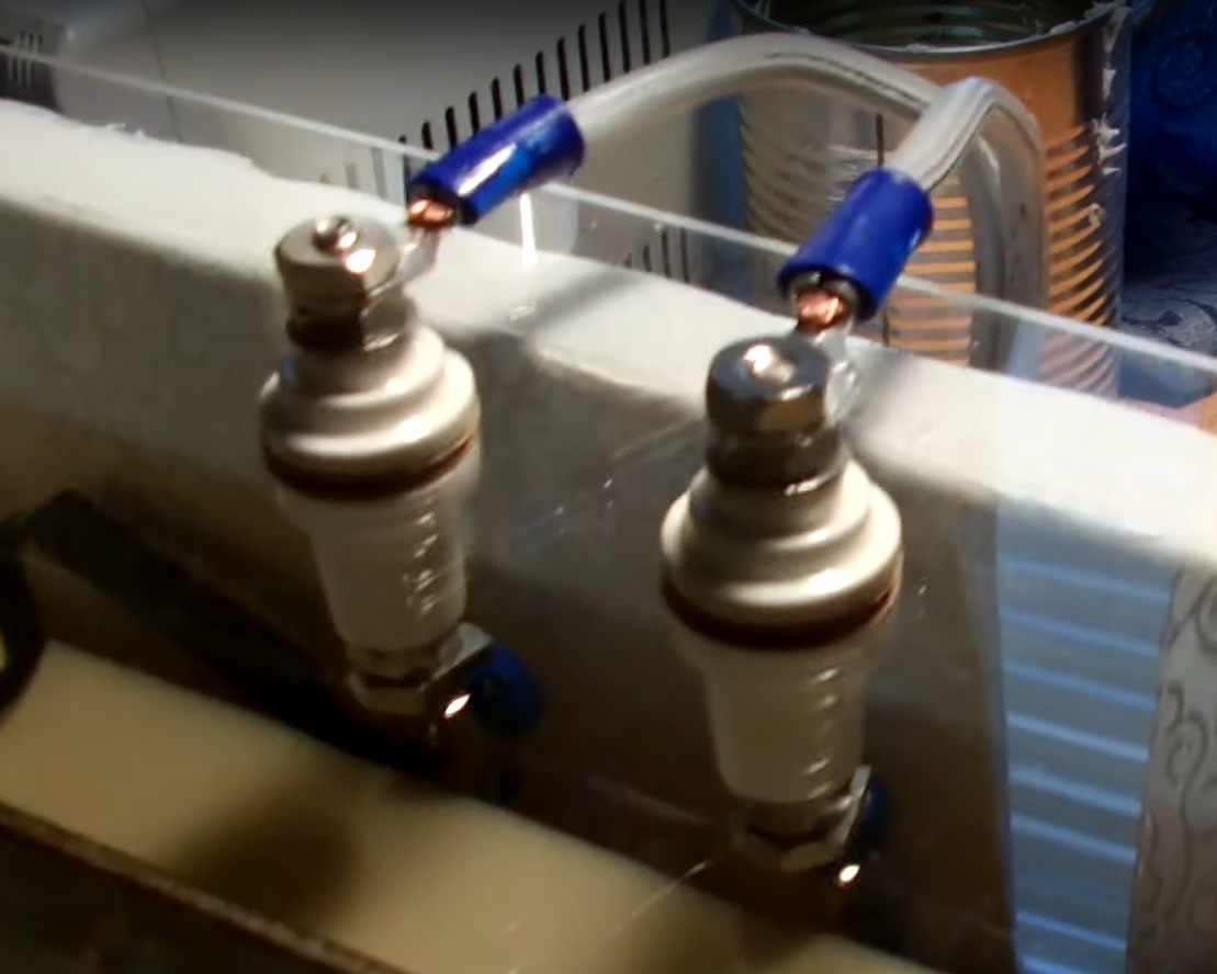

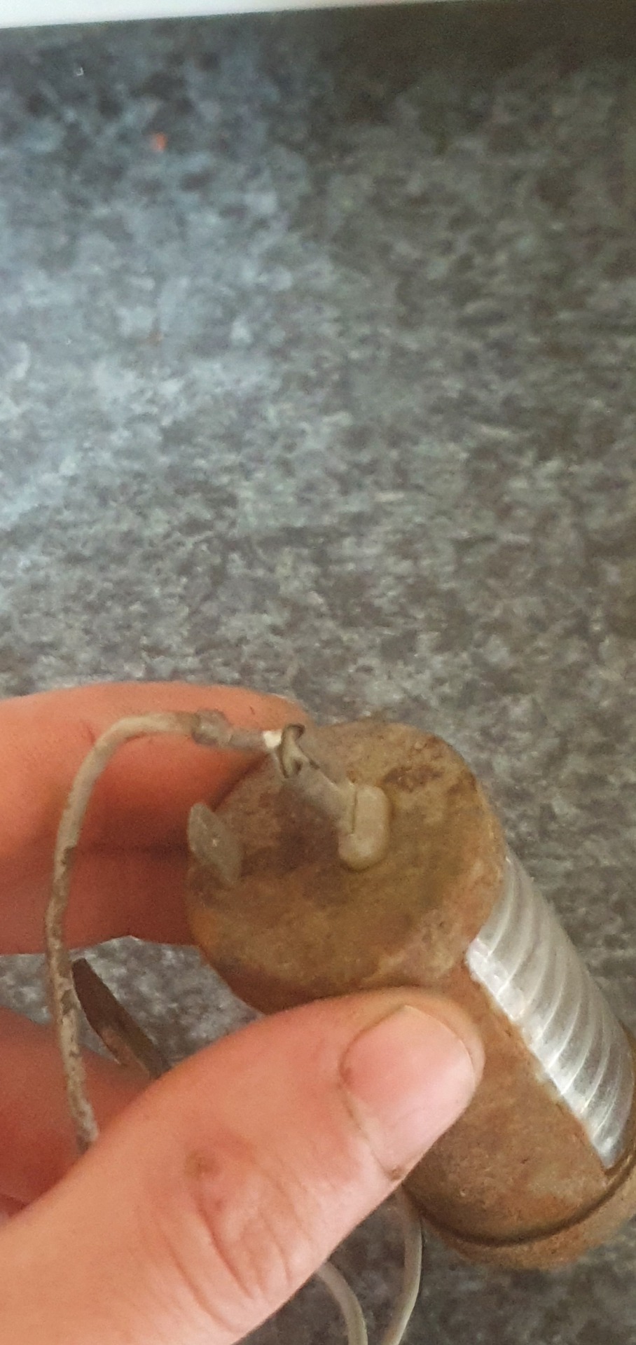

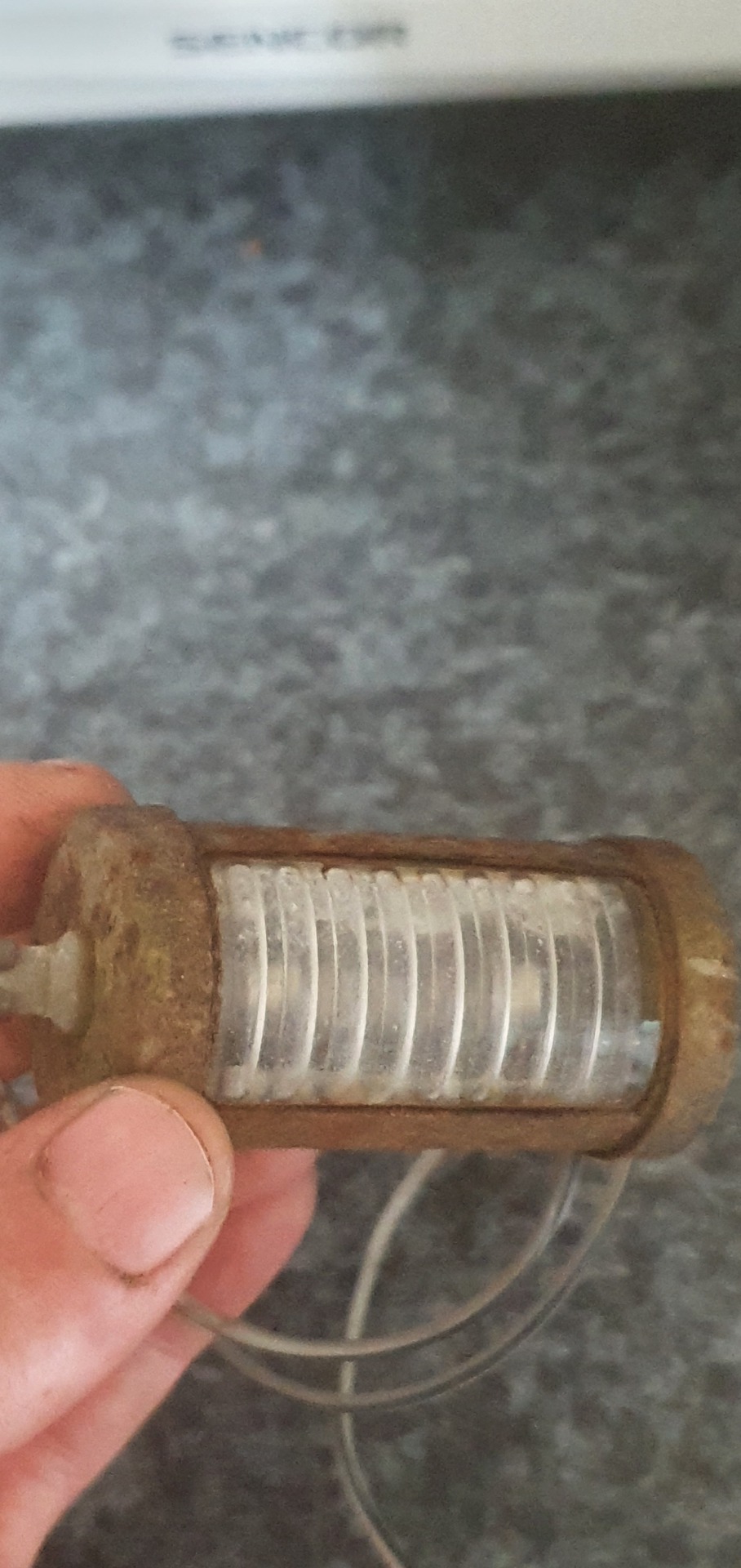

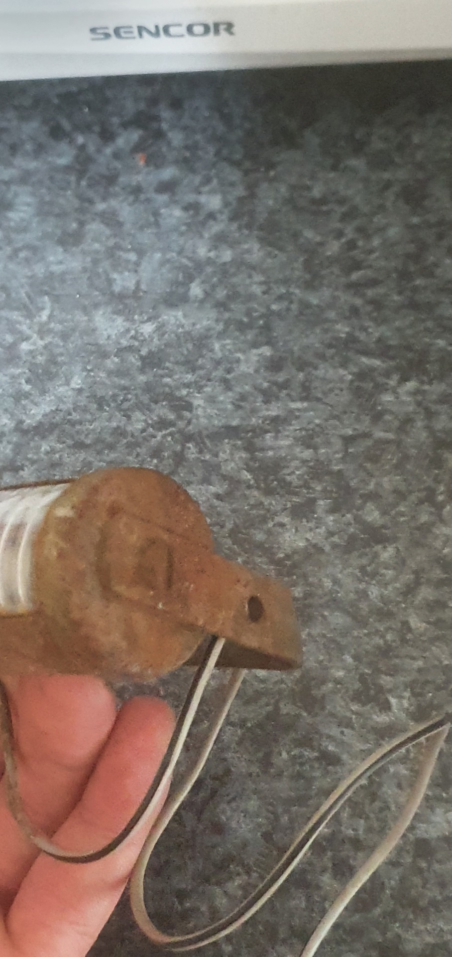

(#) Sanyesz5 hozzászólása Máj 1, 2020 /
Üdvözletem!
Tudja valaki a képen látható alkatrész nevét? Olyanokat találok hogy porcelán szigetelő, de konkrétan ilyen átvezetőt nem.
(#) proli007 válasza Sanyesz5 hozzászólására (») Máj 1, 2020 /
Hello! Szerintem a képen egy nagyfeszültségű kondi kivezetése látható.
(#) gkari válasza proli007 hozzászólására (») Máj 1, 2020 /
Szerintem is az, ámde nem porcelánból, hanem kisveszteségű kerámia, régebben nevezték pl. "kalit"-nak, a KŐPORC is gyártotta "elizolit" néven.
(#) Bakman válasza Sanyesz5 hozzászólására (») Máj 1, 2020 /
Ezt keresd: Ceramic Feedthrough Insulator. Ha más nem, átvezető kondenzátor is jó lehet ha az a pár nF nem zavar.
A hozzászólás módosítva: Máj 1, 2020
(#) Sanyesz5 válasza Bakman hozzászólására (») Máj 1, 2020 /
Köszi, nem kondi kivezetései, hanem egy nagyfesz trafó ami olaj alatt van.
(#) gkari válasza Sanyesz5 hozzászólására (») Máj 2, 2020 /
Az lehet akár porcelán is - hacsak nem valami nagyfrekvenciás trafó.

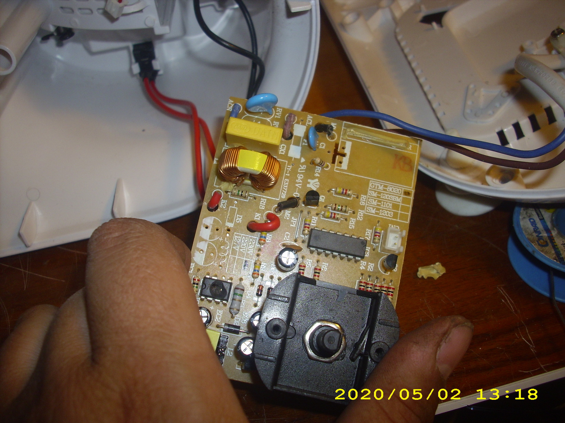

(#) Horváth Lajos Sándor hozzászólása Máj 3, 2020 /
Sziasztok. hoztak egy Sencor robot gépet. és fel robbant benne egy IC. sajnos típusát nem tudom . szerintetek milyen lehet .?
(#) menyus válasza Horváth Lajos Sándor hozzászólására (») Máj 3, 2020 /
Fekete, 8 lábú DIL (ailias DIP) tokozású IC (integrált áramkör), típus nélkül kb ennyi ami így megállapítható a képről. Lehet kontroller, Op-amp, komparátor, időzítő, DC-DC konverter, valami motorvezérlő, PWM, a teljesség igénye nélkül. Alternatívák: Keresel a géphez szerviz rajzot, vagy egyéb javítási - gyártási dokumentációt. Esetleg az áramköri környezetet visszarajzolva és visszafejtve kideríthető hogy mi lehetett ez. Ha kommersz IC akkor valószínűleg az áramköri környezete elárulja mi (volt) ez. Ha kontroller vagy gyártmány specifikus cél IC akkor esélyed nincs.

(#) Horváth Lajos Sándor válasza menyus hozzászólására (») Máj 3, 2020 /
7 lábú és volt benne 2 elkó ami hibás volt 4.7uf 400v 1uh tekercs és ez a ic
Akkor kicsípték a 6 os lábát ha jól látom, olyan nincs hogy DIP 7 tokozás... Ha viszont erre a tokra csatlakozott bármilyen formában is a 400V os nagyfeszültségű kondenzátor, akkor nem lehet az általam említett IC. Inkább valami kapcsoló üzemű táp IC lehet. Nem úszod meg, vissza kell rajzolni. Vagy... keresel egy sencor szervíz fórumot és feldobod ott a témát. Ahhoz hogy itt ennyiből segítsünk kevés ez a kép meg a leírásod. Legalább a kapcsolási rajz kellene, az IC lábainak bekötése. Abból talán el lehet indulni, melyik lábára mi van kötve. Pár, a gyártók által előszeretettel használt IC adatlapját átnézve lehet rátalálsz a te IC d re. Jobb ötletem nincs sajna...
(#) uniman válasza Horváth Lajos Sándor hozzászólására (») Máj 3, 2020 /
LN8K04

(#) Remci válasza Horváth Lajos Sándor hozzászólására (») Máj 3, 2020 /
Én LNK 3OO-as sorozatra tippelek.
(#) Horváth Lajos Sándor válasza uniman hozzászólására (») Máj 3, 2020 /
akkor meg van LN8k04 köszönöm üdv lali

(#) menyus válasza uniman hozzászólására (») Máj 3, 2020 /
Na erre akartam én is rávezetni pont... Egy specifikusabb topicban feldobni a témát. Úgy látszik meg is van az "anonymus" IC. Probléma megoldva.

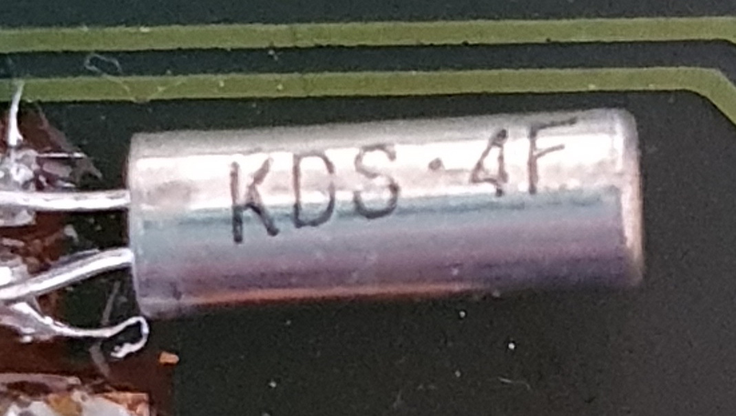

(#) rkgergo hozzászólása Máj 3, 2020 /
Sziasztok! Érdeklődnék ezután az alkatrész iránt. Egy régi Casio kvarcjátékban van, és erre gyanakszom, hogy esetleg eleromlott. A játék bekapcsol, mert hangot ad, csak kép nem jön be. Esetleg valakinek valami ötlete? Lehet ennek valami köze a képhez?
(#) madzagos válasza rkgergo hozzászólására (») Máj 3, 2020 /
Ez egy órakvarc. 32,768kHz az értéke. Ritkán megy tönkre.
