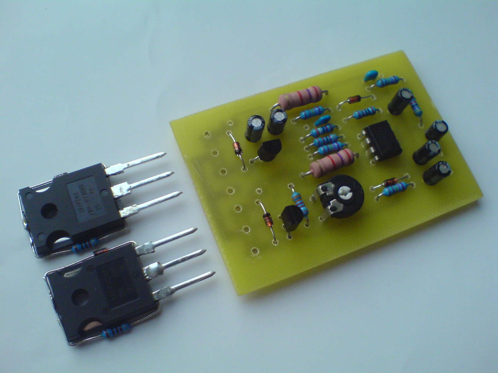

Készülget a VF2-es, 2.1es erősítőm...
Nagyon szép munka, egyetlen apró probléma van csak!
Ha a diódát nem ragasztod, oda, akkor nem lesz hőkompenzálás! Mivel az IRFP tokja megengedi, hogy egy tranzisztor tegyél rá, így javaslom a BD139-vagy 140 B-E közti diódáját. Nem kell a tokot fűrészelni, így leegyszerűsíti a munkát! üdv.: Müszi
köszi
Persze ragasztva is lesz csak még nincs kész teljesen mert kevés időm van rá... Itt a táp hozzá, kondi lesz benne még. +-37V és +-12V -ot ad,csak egy a baj: Nagyjából ezt a kapcsolást csináltam csak 12V-os zenerrel, és terhelés nélkül is nagyon(kézzel nem tudom megfogni) melegszik a zener is és az ellenállás is. Mitől lehet?
Ajánlom EBBEN az ák.-ban szereplő zéneres kapcsolást (pdf bal-alsó sarka), ez tuti jó lesz!
:eek2: Hú ez nagyon jó, grat. hozzá.
A kapcsilási rajzát is megosztanád nekünk :yes:
Mekkora teljesítményű az ellenállás és a Zéner???
Amugy szép munka!!!puli
Köszi
Én is erre gondoltam, hogy nagyobb teljesítményű kéne bele... Az ellenállás 0,5W de 1W-os tuti kell neki mert (24^2)/1000=0,576 A Zener-t nem tudom, milyen értékű kéne bele? De hogy ezekre én miért nem gondoltam... ![]()

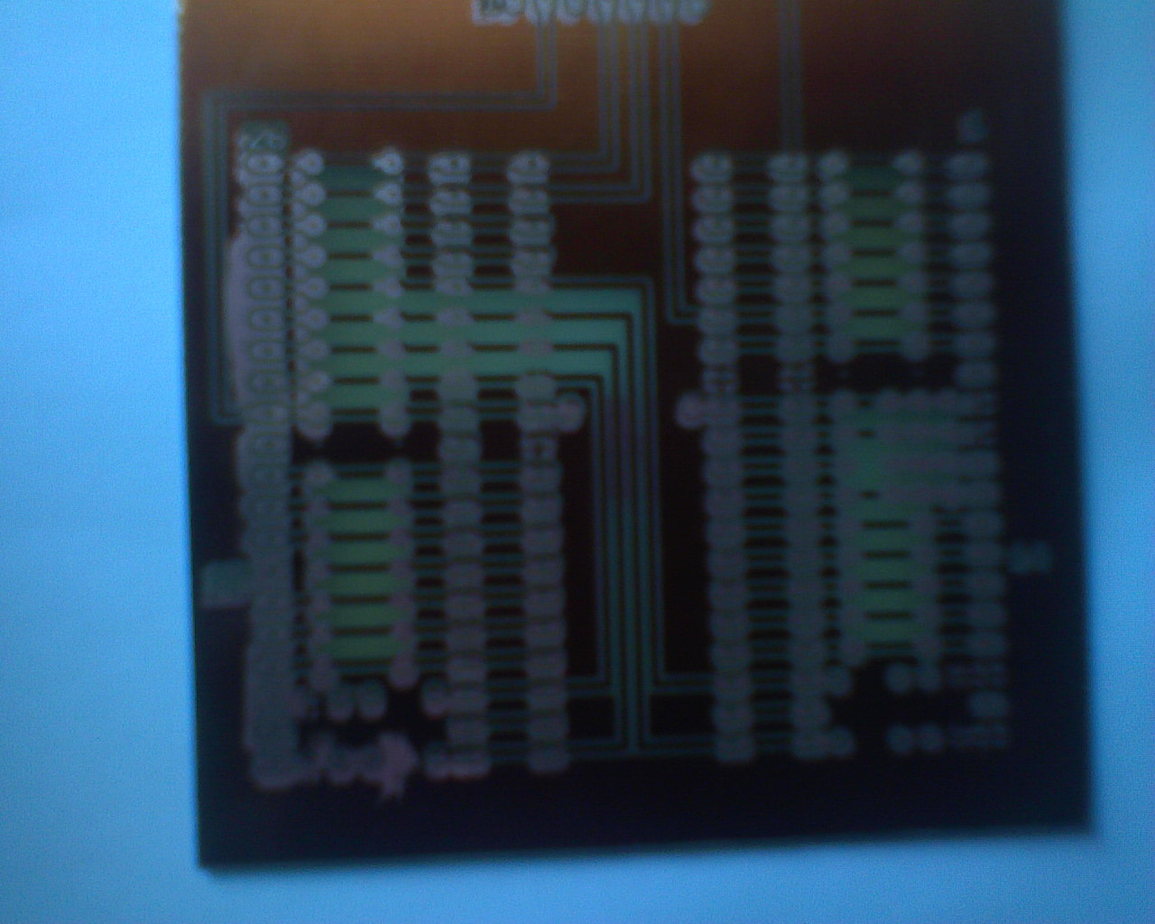

Elkészült a Szilva féle pickit2 programozóm + terveztem hozzá egy protopanelt Elég gyenge a képminőség
de csak telóval tudtam csinálni.
