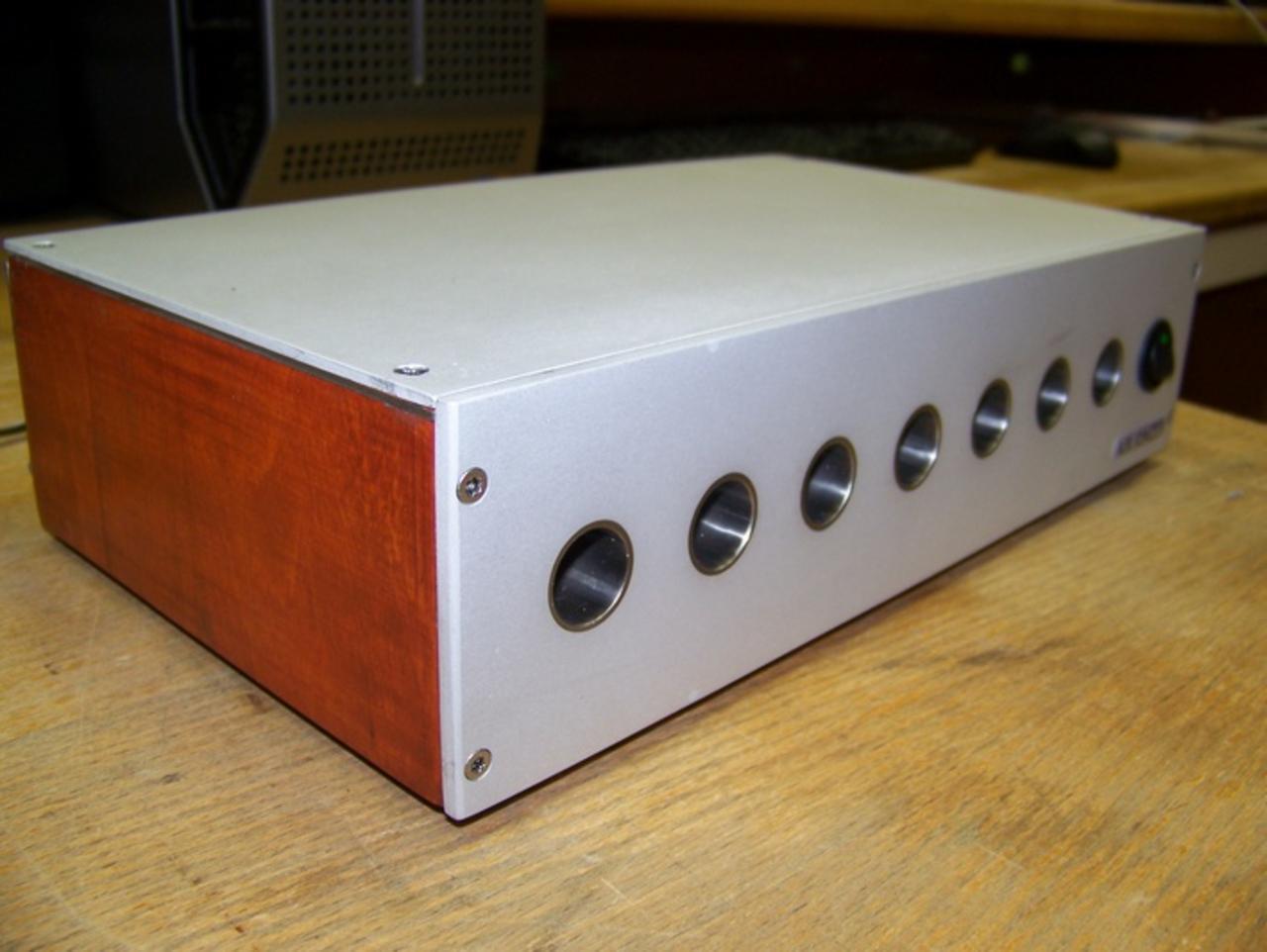

(#) gaben62 válasza bbalu92 hozzászólására (») Júl 24, 2018 /
Most volt időm felrakni képeket, sk.gyártású levegőionizátor.

(#) gaben62 válasza Baxi hozzászólására (») Jan 13, 2019 / 1
A fenti ionizátorból lesz készen, kb. 2hét múlva, ABS-dobozban, 12V-os adapterrel működik.
Nem kell szűrőt cserélni, ionszél áramoltatja a levegőt, 10-50nm.ig hatékony az eszköz..
