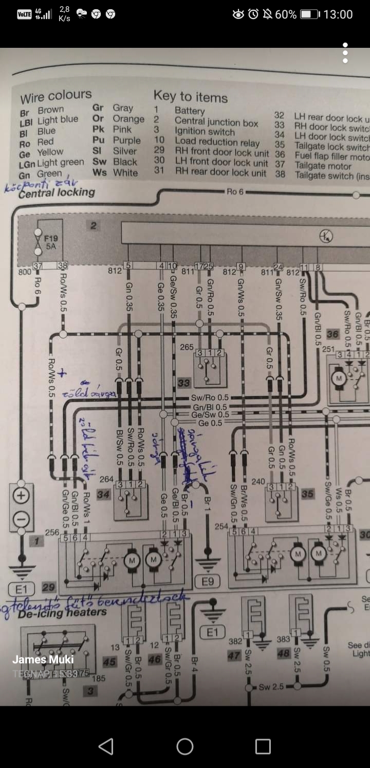

(#) nyaki01 válasza Uviktor hozzászólására (») Jún 1, 2020 /
Ez nem a régi szerinti. Ha meglesed a rajzot, akkor egyértelműen testel. Mindenesetre arra következtetésre jutottam, hogy nem működik az időzítés, ezért szétszedem az ajtóban lévő vezérlőt, mert az a kulcsa mindennek IS. A fejleményekről beszámolok.
(#) nyaki01 válasza nyaki01 hozzászólására (») Jún 2, 2020 /
Na, sikerült megjavítani!
A korábban feltöltött, eddig általam jónak vélt rajz semmit sem ért, mert az egy gyárilag riasztóval és központizárral rendelkező Accenthez való, míg az enyémben csak gyári központizár van. Nincs külön relébox és vezérlőegység sem, csupán a vezetőoldali ajtóban van egy roppant puritán gyári központizár vezérlőelektronika, ami tulajdonképpen egy egyszerű JFET-es időzítő. A nyitás/zárás alkalmával egy mozgó tárcsa segédérintkező párja, egy testipulzust kapcsol az időzítő bemenetére, miközben a relé behúz és a panel egyik vezetősávjára kb. 2-3s ideig pozitív tápot kerül, míg a másikra állandóan test kapcsolódik. Két másik érintkezőpár állása határozza meg, hogy a kimenetre milyen polaritással menjen ki a fesz.
A problémát nem az áramkör hibája okozta, hanem a forgótárcsa rossz érintkezése. A tárcsát a burkolat szorította a vezetősávokhoz és az idő teltével a burkolat kissé deformálódott, miáltal az időzítést vezérlő érintkező, nem ért hozzá a vezetőpályához. Az érintkezőket egy kissé jobban kihajtva, most már tökéletesen működteti a motorokat.
(#) Inhouse válasza nyaki01 hozzászólására (») Jún 2, 2020 /
Általában a kp zár vezérlő elektronikák úgy vannak megoldva, hogy a statikus jelből (mikrokapcsoló) csinálnak impulzust. Ritka az a hiba, amikor kint marad a motoron a feszültség. Én eddig egyetlen egyszer találkoztam ilyennel. Persze ott halnak a motorok is.
(#) nyaki01 hozzászólása Jún 2, 2020 /
Maga a forgókapcsoló javítása max. fél óra volt, de mire odáig eljutottam... 12 órámat vette el ez a kis nyavajás. Ki kellett belezni a vezetőoldali komplett zárszerkezetet IS, majd mindent vissza mindkét oldalt.
Ezek a megfizethetetlen munkák, csak magadnak éri meg. Ilyenkor talán érthető, hogy a hivatásos szerelő ezeket újra cseréli inkább. Mert nem kell még azt is szétszedni, illetve van rá esély, hogy nem lesz tökéletes a javítgatás.
