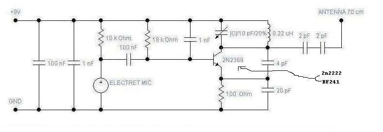

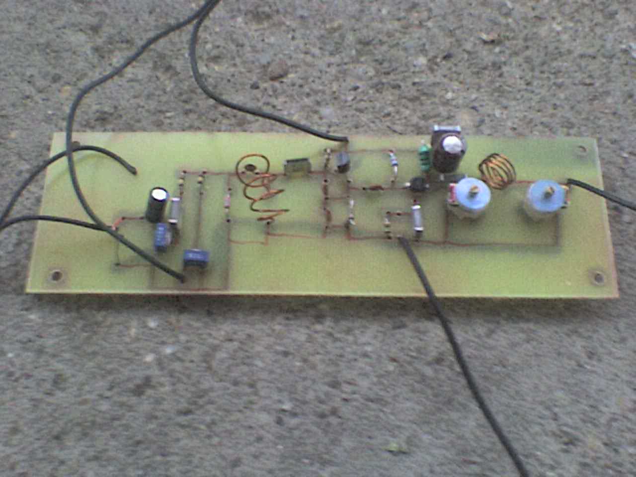

Heló megépitetem ezt az adót http://www.hobbielektronika.hu/forum/files/82/82e2ba44599c1c3df6105...4e.jpg és müködött de a hatótávolság max 15m most ezen dolgozok http://www.elektronika.iweb.hu/keret.cgi?/400mwfmtx.html de az lenne a kérdésem hogy a bfr 96-os tranzisztort igy kötötem be ez igy jol van ?(már mint a lábkiosztás)egyébként meg van hozzá minden alkatrész kivéve a varicap dióda de holnap az is meglesz remélem.
(#) Medve válasza Mikrosilver hozzászólására (») Jún 26, 2008 /
-Szia, a hosszabbik kivezetés a kollektor, vele szemben van a bázis, szóval szerintem baj van.
(#) Mikrosilver hozzászólása Jún 26, 2008 /
Heló átjavitottam igy már jó lesz?
(#) Mikrosilver válasza Medve hozzászólására (») Jún 26, 2008 /
