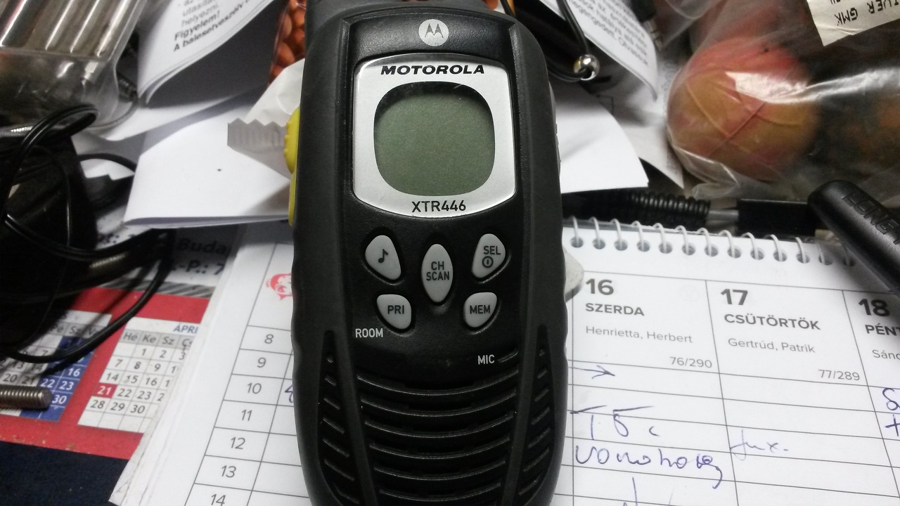

Szép napot. Tudna nekem valaki segíteni? Van kettő db. motorola xtr 446 pmr adó-vevőm, mind kettő ad, de nem vesz. Hangszórója jó (sistereg), tanács esetleg valaki javítja?
Honna tudod, hogy az adás megy, de a vétel nem? Kb. ilyen jelenséget produkál az is, ha nem azonos csatornán vannak és/vagy nem azonos kódolás van beállítva a két készüléken.
Ugyanarra a csatornára állíva, az egyiken adjál, a másikon a MON gomb megnyomásával ellenőrizd a vételt. Egyébként csak akkor hallod, ha mindkettőn ugyanazt a zajzár kódot állítottad be.
Köszönöm a gyors választ. Ugyan azon a csatornán vannak, A kódolás is ugyanaz. A harmadik rádión vehető mindkét rádió adása, de egyiken sem lehet hallani az adást. A két motorola nem fogad csak ad.
A monitor gombbal se?
Azzal sem.
Azzal sem. Hangszórója jó. Bébi őr is továbbít a harmadikra. Hangszóró sistereg. Nem tom mi lehet.
Akkor vagy javítás, vagy másik vásárlás. Asztalsarkán, tapasztalat műszer nélkül nem fog menni a javítás.

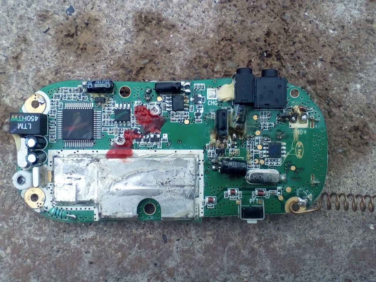

Adott két Concorde FX112 adóvevő. Az egyik tökéletesen működött tegnapig, mikor is úgy vettem ki az akksit belőle, hogy rajta volt a töltőn a készülék. Innentől akármit csinálok, Low Power jelzéssel kikapcsol. Az akksik biztosan jók és feltöltöttek, illetve a töltőn is ezt csinálja. Alapesetben az idő látszana kikapcsolt állapotban is. A lelke egy AN6311 IC, amiről csak lábkiosztást találtam, de abból nem lettem okosabb. Illetve találtam egy ilyen IC-t alkalmazó, de más típusú készülék kapcsolási rajzot. Kerestem volna valamilyen lábat, amin esetleg mérheti a feszültséget, de nem találtam ilyet, bár annyira nem vágom a témát. Egyébként az összes szükséges lábon megjelenik a tápfeszültség, mérve 5,2 V körüli. Azért piszkáltam volna, mert a másik készülék se-kép-se-hang, gondoltam, párhuzamosan nézem a kettőt. Meg is találtam, mi a közvetlen hiba, nem kapott tápfeszt a rendszer, egy 5 lábú, 4v7z jelölésű IC kapcsolja a tápfeszültséget az áramkörökre, ennek a kimenetén nem volt feszültség. Átkötve a jóról ez is Low powerrel kikapcsol. Elszállhatott valami az AN6311-ben? Csatolok egy panelfotót is. Köszi!
Az a baj, hogy ha hamarabb veszed ki az akksikat, mint ahogy a töltőt leveszed, jóval nagyobb feszültséget kap a teló, mint kéne. Erre viszont nagyon kényes, mert azok az alkatrészek, amik közvetlen tápot kapnak, könnyen elszállnak. Leginkább az RF végtranzisztor lesz zárlatos, az már 4,5 V -nál tönkremegy.
Köszi a választ!
Ez igaz lehet, de mi mehetett tönkre, ami ezt a jelenséget okozza? Ha a vezérlő, akkor kuka, de lehet valami más is? Sajnos nem jövök rá, mi alapján dönt úgy, hogy alacsony az akkufesz. Ahogy nézem, semmilyen töltésvezérlés nincs, egy szál diódán keresztül megy a töltőfeszültség az akksira. Pedig kéne lennie, nem? A hozzászólás módosítva: Okt 6, 2016
A zárlatos RF végtranzisztor leterheli a tápfeszt.
Az áramkörökre jutó tápfesz 5,2V. Ennyi nem lehetne, ha zárlat van.
