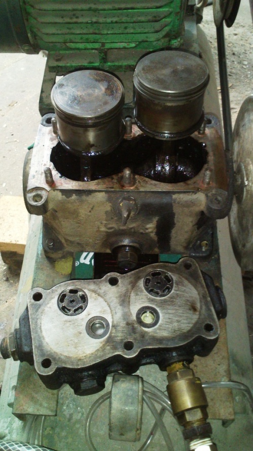

(#) c27 hozzászólása Jan 7, 2021 /
Adott egy régi elvileg Csepel kompresszor. Mellékeltem két képet, pontosan ugyan ilyen ez is, de most nem csináltam róla képet.
A gond az, hogy a szívó szelepeket ki kéne takarítani, mert borzasztó sok kosz van benne, és nem is zárnak jól.
Viszont nem sikerült még rájönnöm, hogy ez menetes vagy mi. 3 pont van beleütve körbe, de ez illesztett dolog lenne és ki kéne püfölni amit kicsit kétlek mert a másik oldalt a szívó tápér eltörne vagy menetes lenne, de a jó égnek sem moccan. Ha menetes balos vagy jobbos?
A kipufogó szelepek nagy csavarja szépen kijött a hengerfej tetejéből, de ez rejtély.
Ha valaki tud biztos infót nagyon jól jönne.
Illetve ez a kompresszor bírja az 1400-as fordulatot? 1:1-be jó lenne működtetni.
