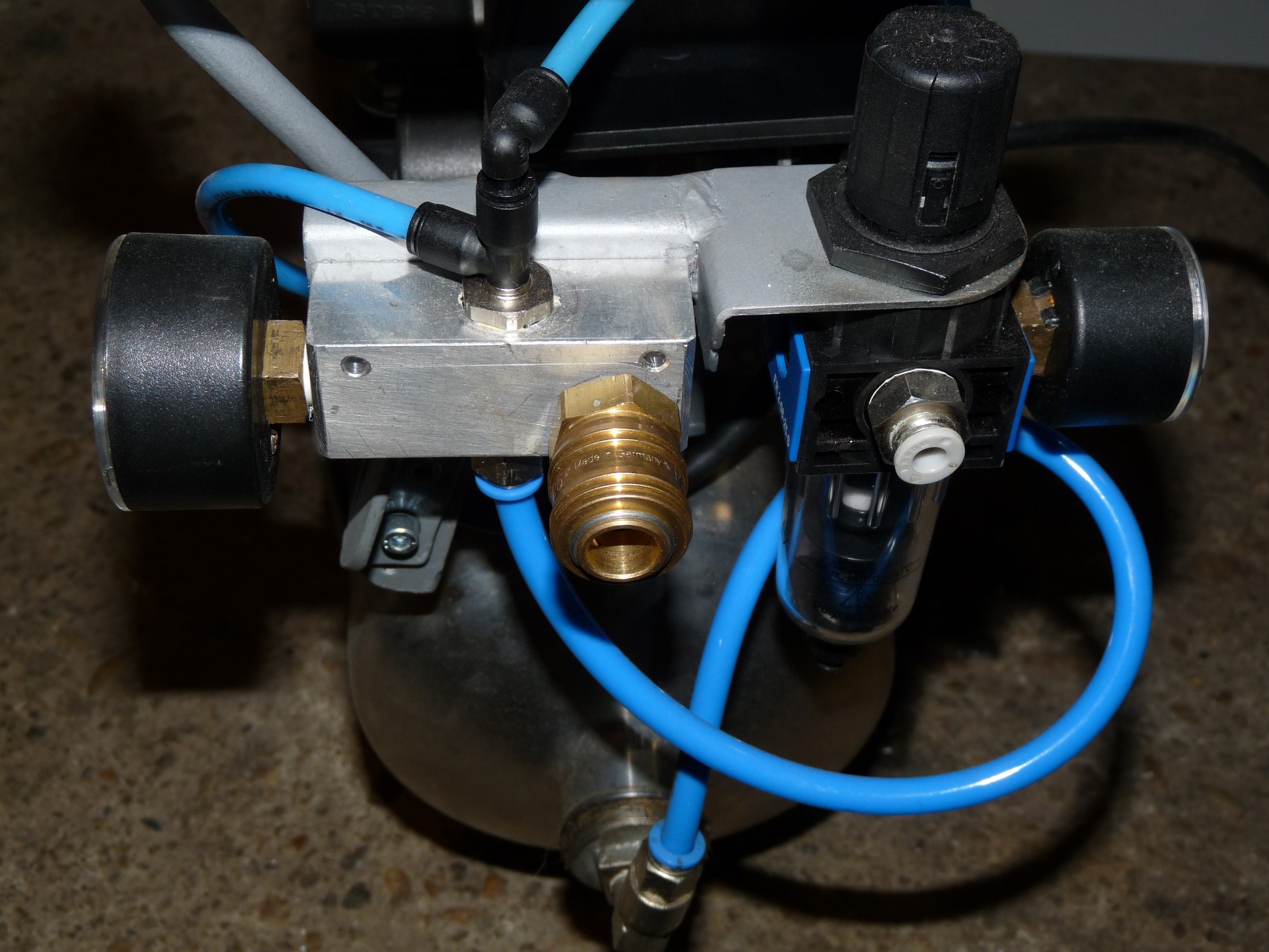

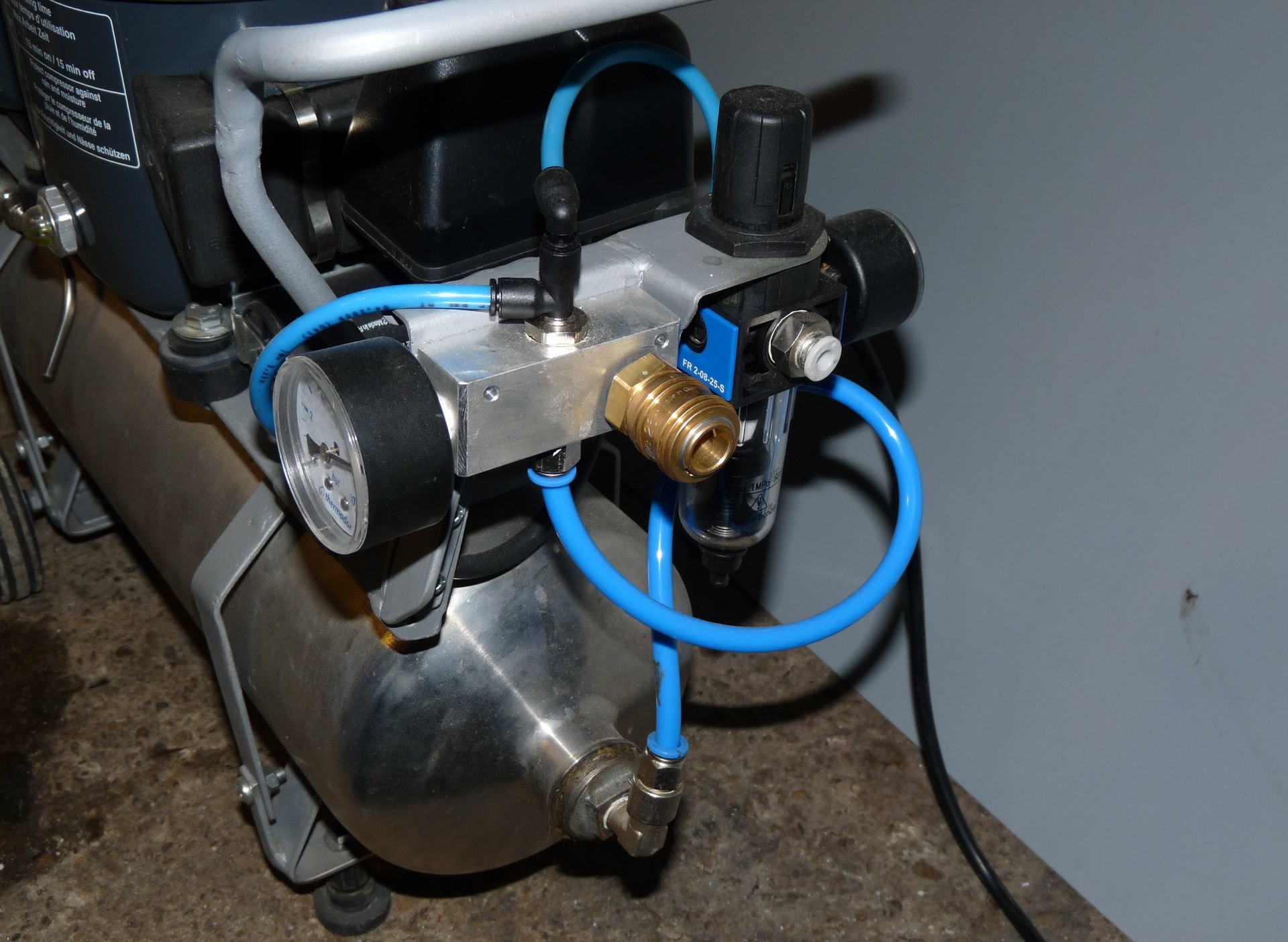

Elkészült nekem is egy kisebb munkákra alkalmas kompresszor. A kéthengeres egység maximális? nyomása 15 bar. Eddig volt kipróbálva, ennyi persze nem kell. A látszattal ellentétben, nem hűtőgép kompresszor. A végleges változat 8 bar nyomáson lett limitálva. Az alsó tartály egy Festo gyári tartály, a kompresszor melletti, a vízlecsapatás miatt került a rendszerbe, ez egy Saratov hűtőgép kibelezett, a megfelelő csonkokkal ellátott, utána összehegesztett, nyomáspróbázott kompresszor burkolata. Ennek az alján lehet leengedni a kondenzvizet. Az alsón is van, de odáig még nem jutott számottevő mennyiség. Így összesen kb. 15 literes a légtartály, amit 6 bar nyomásra 1,5 perc, 8 bar nyomásra 2,3 perc alatt tölt fel. Két kimenete van, az egyik gyorscsatlakozós direkt kimenet, és egy szabályozható, 8 mm-es pneumatika csőhöz. A kimeneti elosztótömb, csatlakozók is saját készítés.
