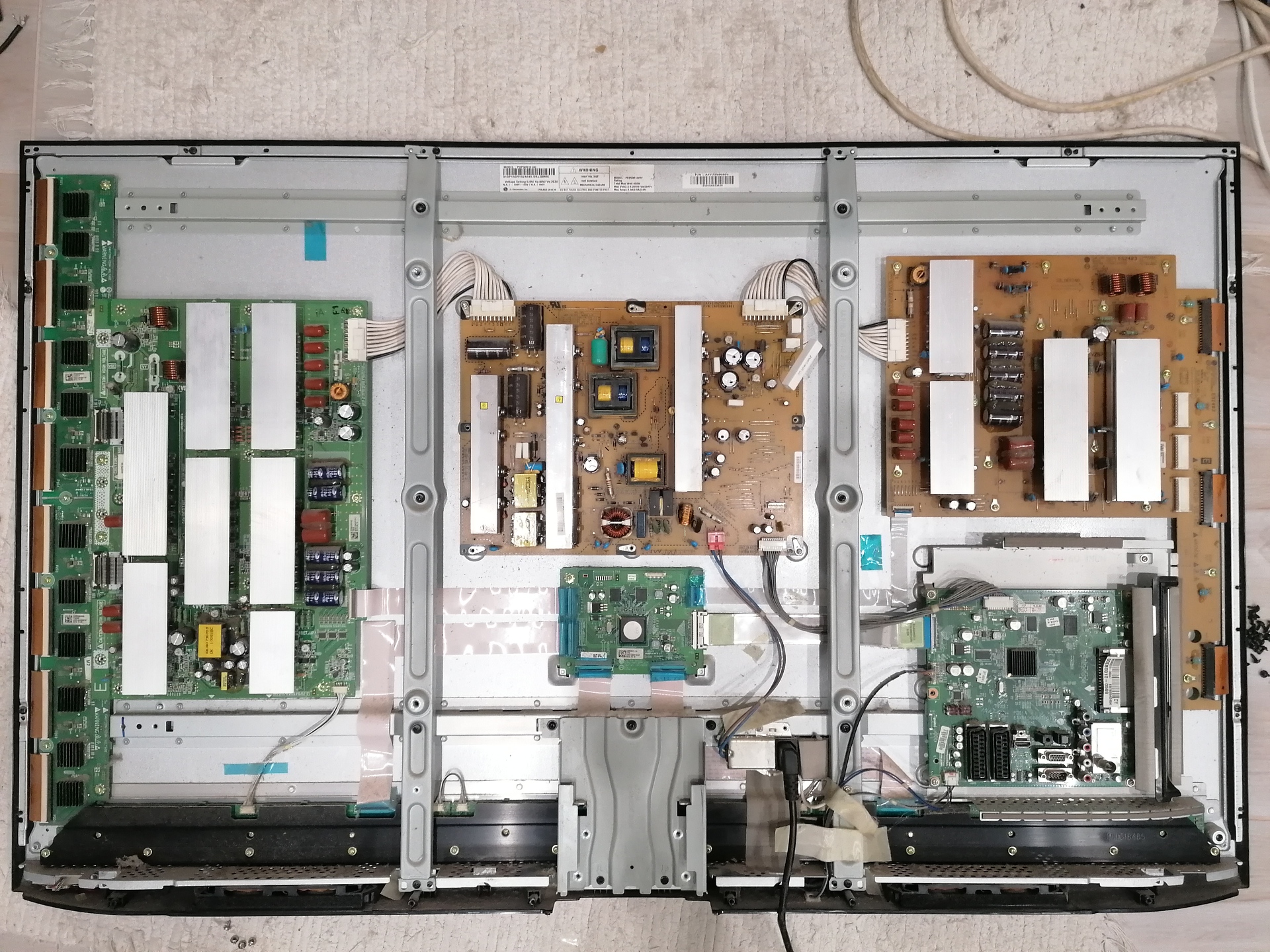

Üdv. Adott egy LG 50PK350.
Bekapcsoláskor relé kattod csak. Próbál bekapcsolni a TV de nem megy neki, rögtön ki is kapcsol. Gyanakodtam SUS panel zárlatra, mértem de jónak tűnnek. Amit még megfigyeltem, hogy bekapcsoláskor arra a kis ideig a képernyőn látható hogy akarna kép lenni rajta. Nem tudom máshogy megfogalmazni, minthogy aktív fekete szín volt rajta. (mint amikor be van kapcsolva a tv, de épp fekete a háttér, zajos sötét)
Miután jónak tűntek a SUS boardok, vettem a tápot.
A VS VA és M5V bekapcsoláskor felugrott a mgfelelő értékre, majd ahogy kikapcsolt a T, lassan csökkent a feszültség. Ezek is jónak tűnnek.
Megmértem az alapapra csatlakozó tápot. Ami értéket mérhettem a 17V és az 5,1V.
Ezek is jók voltak!
Ekkor rágugliztam , és találtam többek között ilyen javító szeteket. Az IC felel ha jól tudom az 5V és a 17Vért. Mivel ez megvolt, nem hiszem hogy hibás lenne. Viszont egy Fehér 5W 10R ellenállás szakadt volt. Azt cseréltem.
Első próbánál a TV bekapcsolt, és nem kapcsolt vissza ki. Hallani lehet a ,,panelek működését,, Búgtak ahogy ,,kell nekik.
Tápról minden feszültség stabil. De kép semmi.
Első próba után kikapcsoltam, és megcsapta az orrom enyhe égett szag, mikor kiég valamilyen alkatrész. Vizuálisan átnézve semmit nem láttam. Táp, és SUS paneleket kivettem, megmértem a hűtőborda alatti tranzisztorokat, egy sem zárlatos.
Érdekessége most az, hogy a kijelzőn most már nem látni azt a bizonyos bekapcsolt fekete képet.
Bekapcsoláskor a képernyő olyan mintha be se lenne dugva a hálózatba.
Namost ha a TÁp minden feszültségkimenete jó, tehát a rosz táp most már szerintem jó, ilyen hibát a SUS panelek produkálhatnak, hogy abszolút semmit kép, nem?

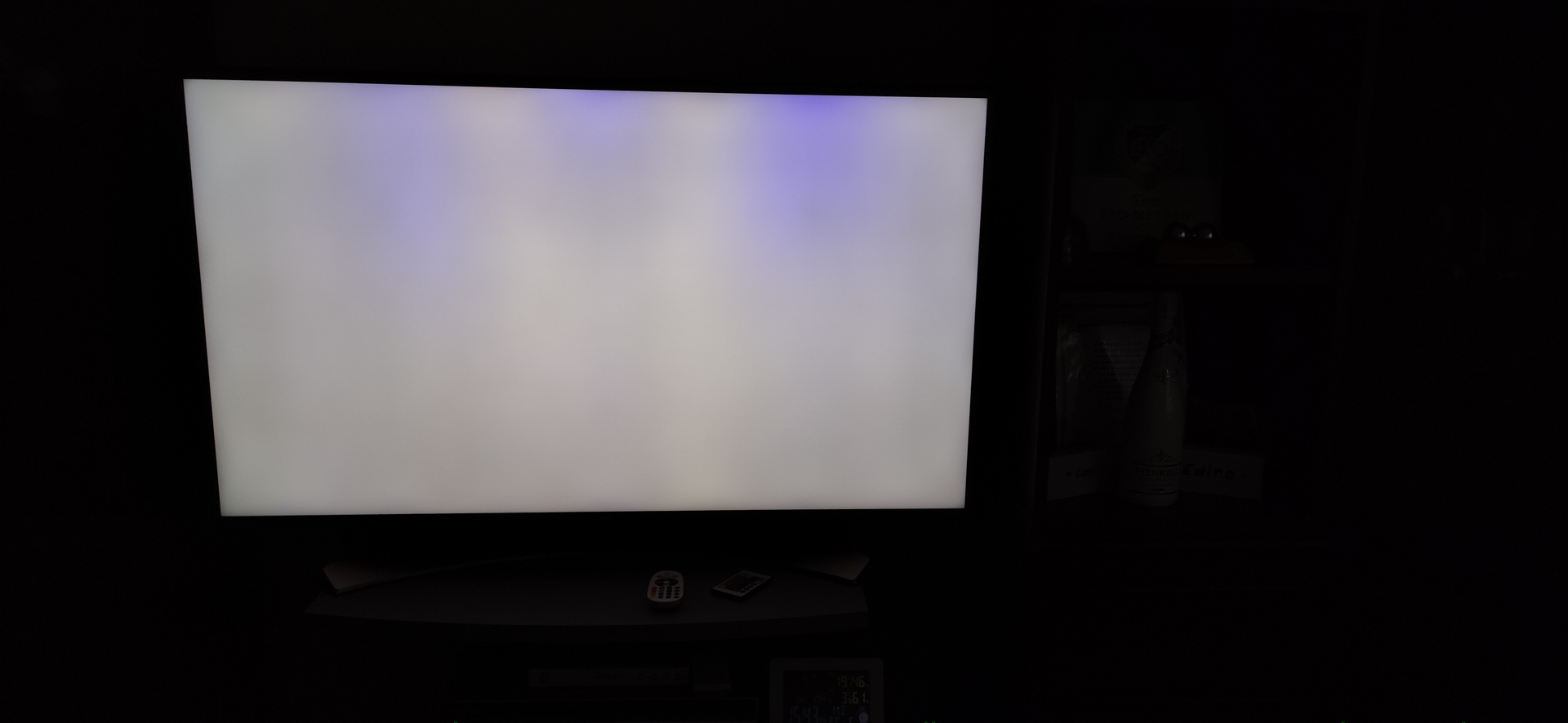

Sziaszok!
Van egy 5 éves LG 49lh630V típusú tv aminek olyan hibája van, hogy a képernyő felső részén három helyen is lila elszíneződés lett. Mellékletem róla képet is. Mi romolhatott el és lehet-e javítani?

(#) IQNUKU válasza Bod970 hozzászólására (») Jan 31, 2021 /
A háttérvilágítás néhány LED-jéről eltűnt a bevonat.
Ez a bevonat alakítja át fehér fénnyé az alapból kékes árnyalatú fénysugarat.
Ilyenkor levett hátlapnál a hátra kiszűrődő fény is kékes-lilás.
A LED sor cseréjével javítható.
Érdemes a LED áramot visszább venni.
A háttérvilágítás-inverter IC-jének adatlapjában általában megtalálható, hogyan lehet a LED áramot beállítani.
Nem elég csak a menüben visszavenni a fényerőt, mert azzal nem csökken a háttér LED-ek árama.

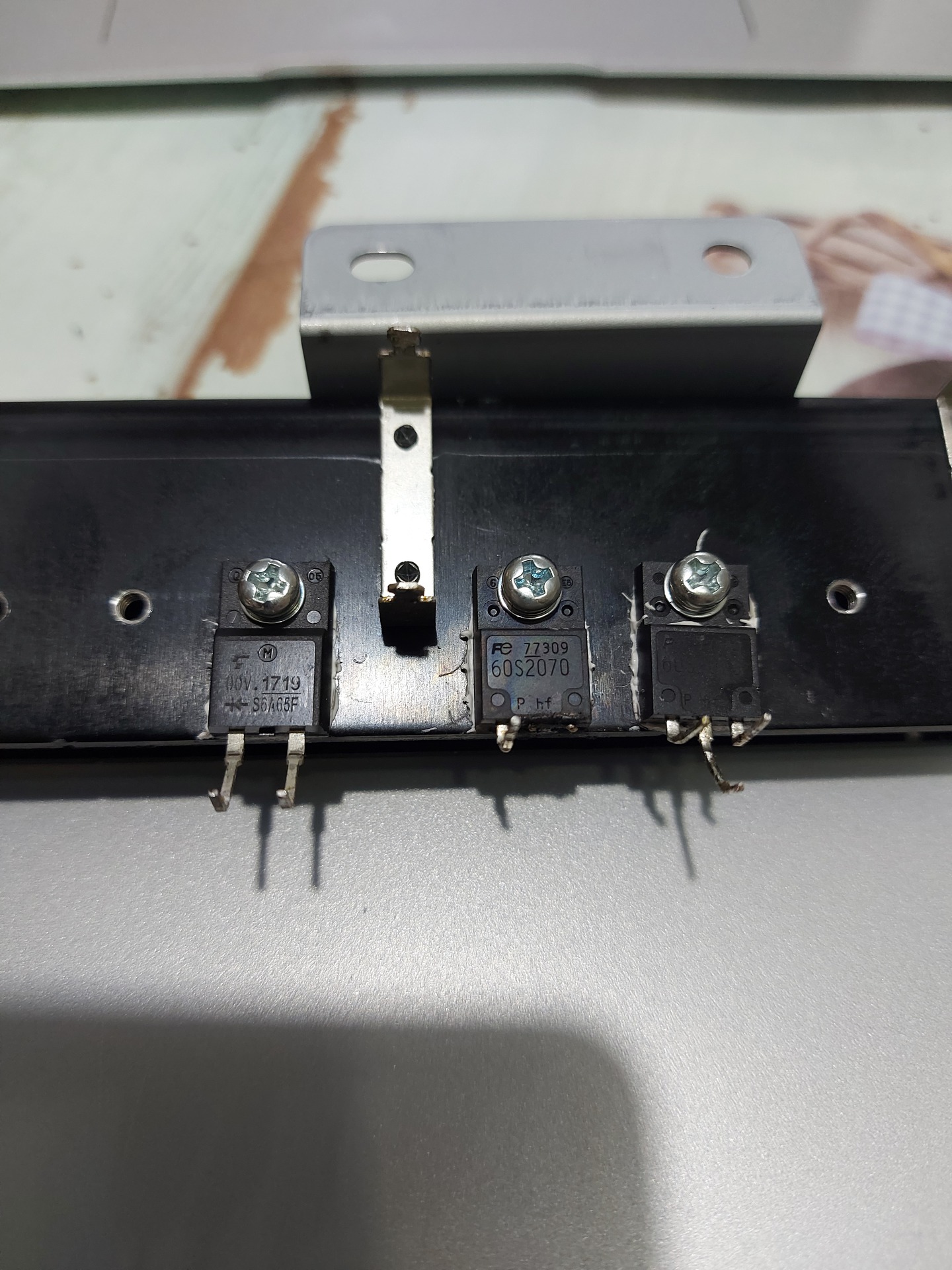

(#) fakóló hozzászólása Feb 20, 2021 /
Sony tv kapcsán kérnék segítséget 2 alkatrész adatairól vagy helyettesítéséről.
Az eggyik dioda S6A65F
A másik transisztor 60S2070
