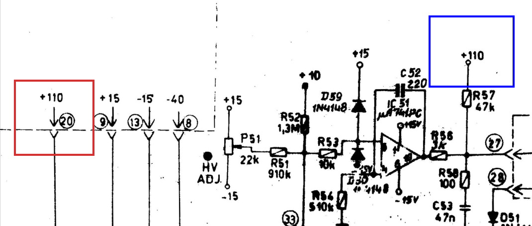

(#) szbalogh hozzászólása Ápr 15, 2021 /
Elnézést a laikus kérdésért de ha jól értelmezem az ábrát az a kettős nyíl azt jelenti a piros négyzetben, hogy vezetékel megy tovább valahova. A kékkel körbejelölt pedig azt jelenti, hogy ezen a nyákon nyomtatott vezetéken kapcsolódik?
Ha így van, akkor lényegében egyesével le tudom forrasztgatni a 110V-os kimeneteket és kiszűrni merre van a hiba. Pl. a 27-es csatlakozás a nagyfeszültségű dobozba megy.

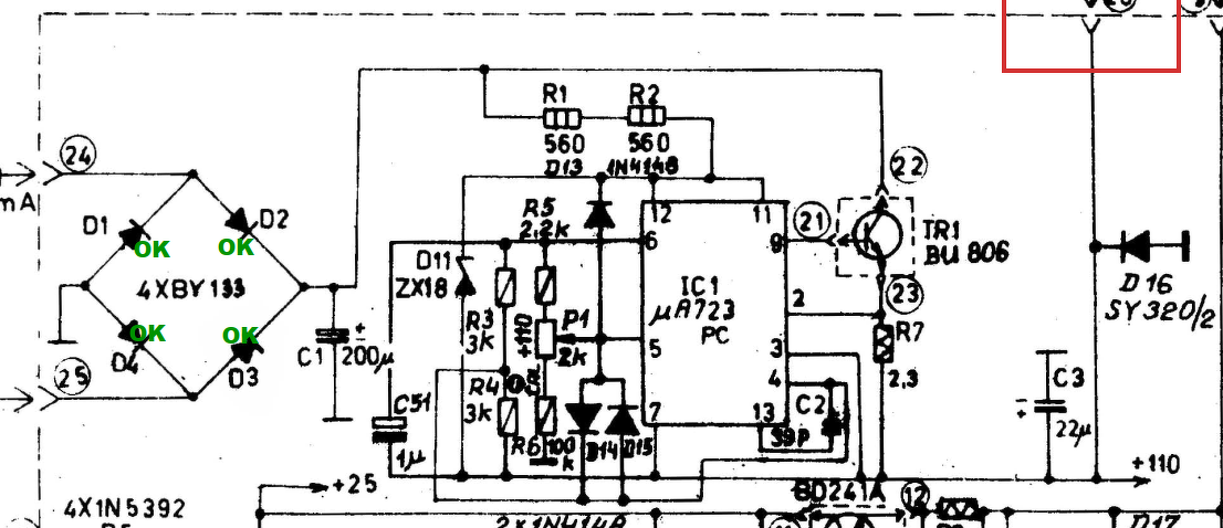

(#) VJ72 válasza szbalogh hozzászólására (») Ápr 15, 2021 / 1
A 110 voltos tápegységben lesz a hiba, zárlatos az áteresztő tranzisztor és valószínű a 723 IC is rossz.

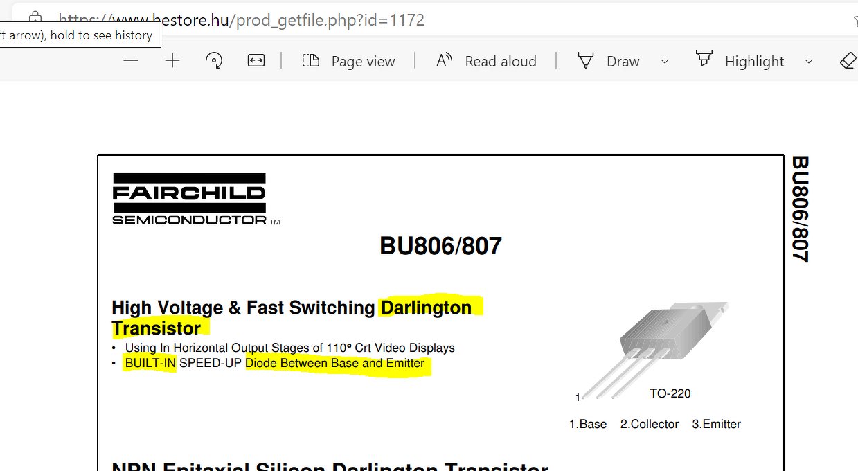

(#) szbalogh válasza VJ72 hozzászólására (») Ápr 15, 2021 /
TR1 BU806-os tranzisztor
Base és collector között OL-t mutat a multiméter.
Base és emitter között 1389-et.
Fordítva rendre 610 és 640-et.
Jó vagy cserélni kell?
Az IC-t hogy tudom ellenőrizni?
(#) Gafly válasza szbalogh hozzászólására (») Ápr 15, 2021 / 1
Adatlap szerint jó lehet.
(#) szbalogh válasza Gafly hozzászólására (») Ápr 15, 2021 /
Hmmm. Az emitter és kollektor között 200k-ra állított multiméterállásban egyik irányban lassan felkúszik 10kOhm-ra, fordítva mérve pedig 110kOhm-ra. Elvileg ezek között nem kéne vezetésnek lennie nem? Akkor mégse jó?
(#) Gafly válasza szbalogh hozzászólására (») Ápr 15, 2021 / 2
Beforrasztva mérés mindig csalóka...
(#) pucuka válasza szbalogh hozzászólására (») Ápr 15, 2021 / 2
Azok a nyilak vagy bontható, vagy nem bontható panel csatlakozó tüskéket jelölik. Pl táp felől a panelra, ill a jel a panelről pl ks cső foglalatára.
Jó, ha felkészülsz az inverter nagyfeszültségű tranzisztorának, és annak meghajtásának cseréjére.
Ha megáll az inverter, akkor többnyire tranzisztor halál, és túláram van.

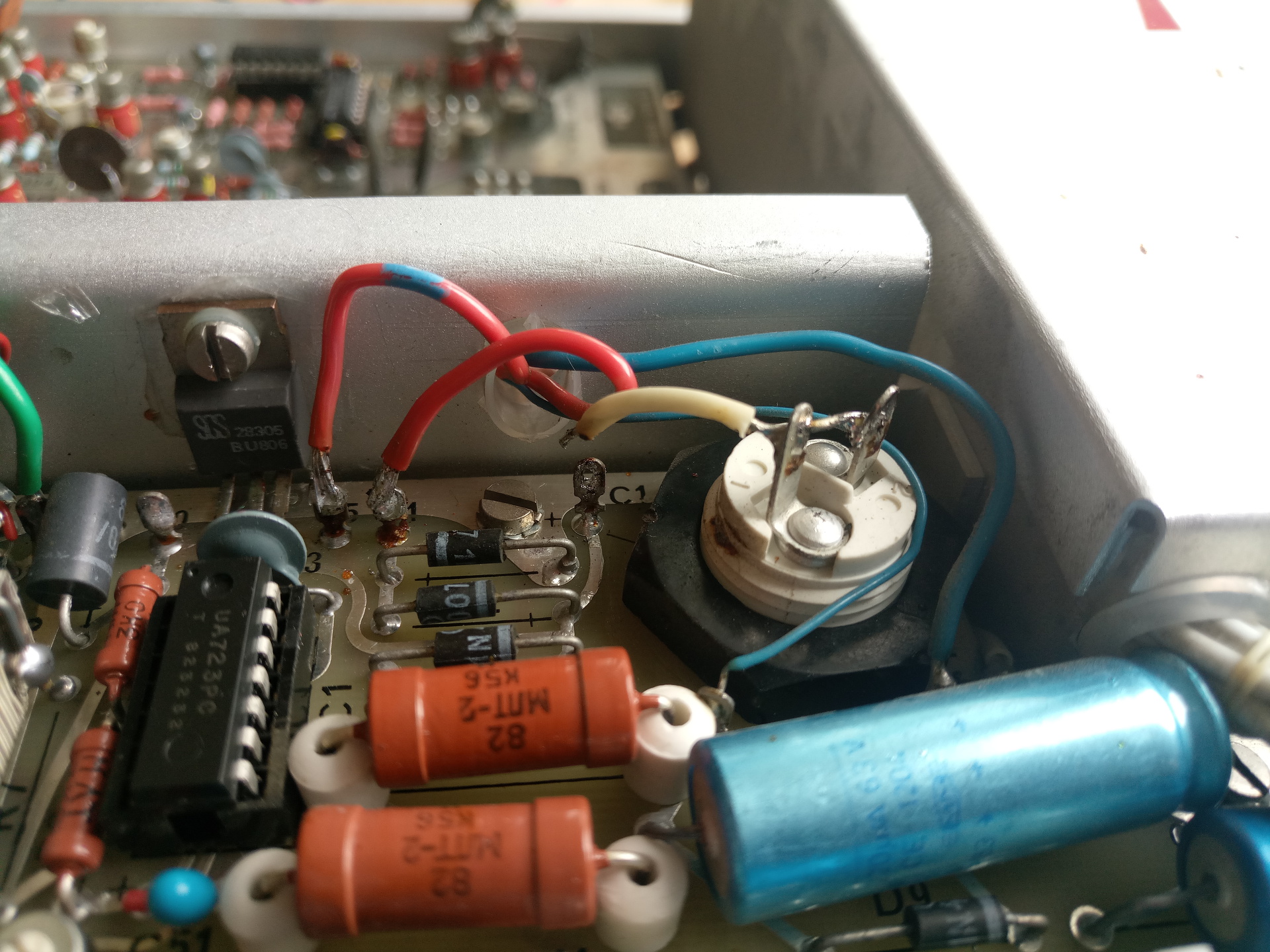

(#) szbalogh hozzászólása Ápr 16, 2021 /
Lekötöttem a 110V-os kimeneteket a panelról, kiforrasztottam a BU806-os tranzisztort, kivettem a 723-as IC1-et is de így is levágja a biztosítékot. Jól sejtem, hogy már csak a képen levő diódák vagy kondenzátorok között okozhat valamelyik rövidzárlatot?
A hozzászólás módosítva: Ápr 16, 2021
(#) gerenk válasza szbalogh hozzászólására (») Ápr 16, 2021 / 1
C1 vagy a diódahíd de ha biztosra akarsz menni R1 egyik lábát is ki lehet emelni

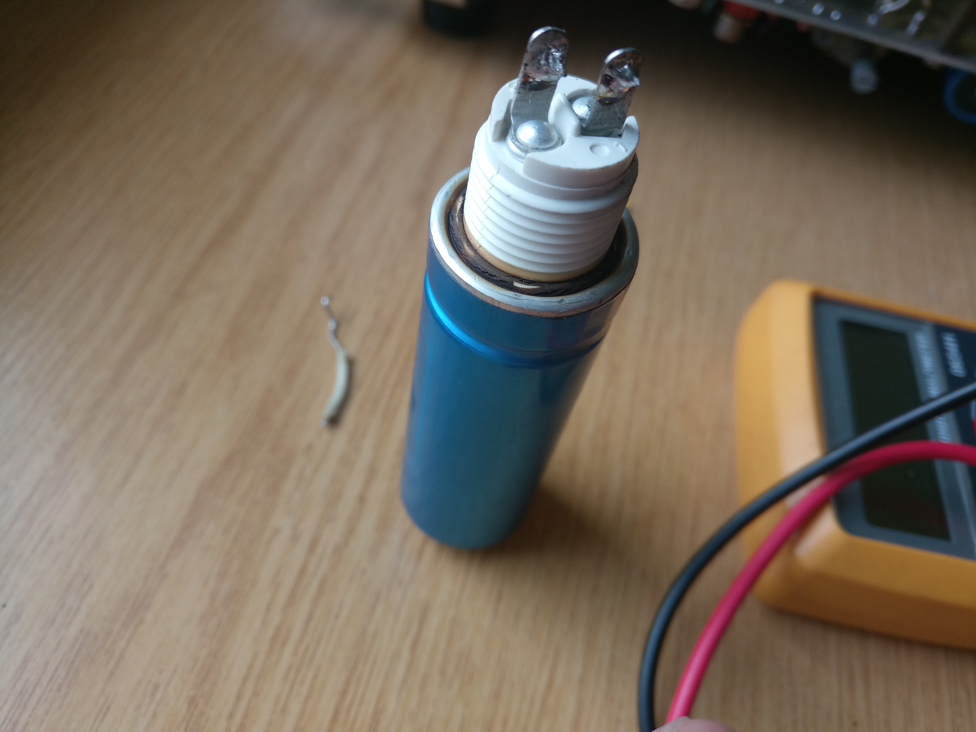

Köszönöm a tippet! Egy 220V-os 33W-os izzóval hidaltam át a biztosítékot. Kisfiam már a gyurmazsiráf lábainak használta a sok kiégettet
Szóval ha kikötöttem mindent és C1-et is akkor nem villant fel a lámpa. Ha csak C1 van kikötve, akkor világít de nagyon halványan. Akkor C1 a ludas ugye? Egyébként jól volt ez így bekötve, hogy a két lába egy zsinóron?
Hogy tudom kiszedni? Az a nagy fekete műanyag anya ellenanya?
A hozzászólás módosítva: Ápr 17, 2021
(#) szbalogh válasza szbalogh hozzászólására (») Ápr 17, 2021 /
Szóval ha ilyen barna repedt a pereme az egyértelműen rossz?
Ja látom azt írja 100+100u, azaz jól van bekötve a lényegében két kondi párhuzamosan.

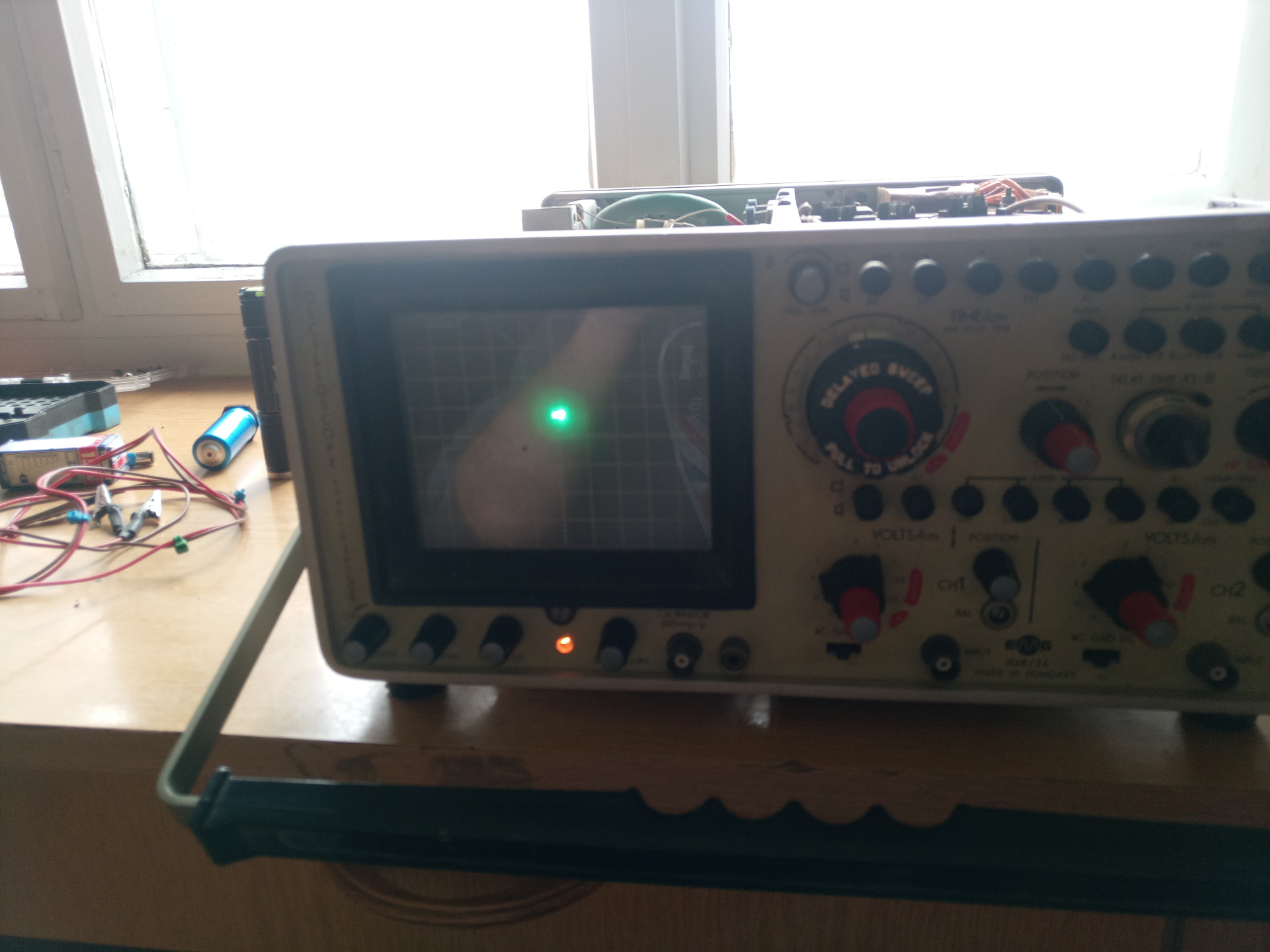

Betettem egy 250mA-es biztosítékot, mert 500-as már nincs. Kondenzátor nélkül nem vágja le de kép nincs és csak 68V-ot mérek a 110 helyett.
Hahhhaaaaa!!!!
Kimaradt az F51-es biztosíték. Ide is 250-es jutott 500-as helyett éééééésss
Lett egy kis pöttyöm C1 nélkül.
Na az a kis pötty egy 5mmx5mm-es négyzet, ekkorára kicsinyítve a képernyő. Ha összekötöm a kalibrátort CH1-el látom a kicsiben a jelet
Ezzel a HEstorban talált kondenzátorral helyettesíthetem? Bővebben: Link
Van valami jeletősége, hogy az eredeti nem 200µF hanem 100+100?
(#) Gafly válasza szbalogh hozzászólására (») Ápr 17, 2021 / 1
Az a "repedés" jelenheti azt, hogy azon keresztül már régen kiszáradt.
Ha a korhűség nem cél, akkor nem egy ökör ára, bár a bebarkácsolással meg kell küzdeni.
(#) szbalogh válasza Gafly hozzászólására (») Ápr 17, 2021 /
Köszönöm! Nem ragaszkodom a korhűséghez
Az ilyen kondit melyik irányban kell bekötni? - a dround-ra? Ilyesmi lehet is itthon.
(#) pucuka válasza szbalogh hozzászólására (») Ápr 17, 2021 / 1
Színre színt. A (-) az oldalán csíkkal jelölve.
(#) papus51 válasza szbalogh hozzászólására (») Ápr 17, 2021 / 1
Arra figyelj, hogy az eredetinél a kondenzátor burkolata volt a negatív pólus.

(#) szbalogh válasza szbalogh hozzászólására (») Ápr 20, 2021 /
Megjöttek az alaktrészek. Kicseréltem a BU806 tranzisztort, az uA723 IC-t és beforrasztottam egy 220µF-os kondenzátort. A jelenség továbbra is ugyan az (csak egy pötty vagy csík van attól függ hova tekerem a fókuszt) DE most az egyenirányító után már nem ~70V körüli értéket mérek hanem 170V-ot és a fényerő folyamatosan gyengül, az egyenirányító híd melletti két nagy ellenállás pedig barnul, az IC is forró. C1 kondi nélkül, illetve visszatéve az eredeti IC-t ugyan ezt csinálja. 500mA-es biztosítékot nem vágja le. Úgy látom egyre csak rontok a helyzeten
Mi lehet a hiba? Vettem egyenirányítókat is a hídba, esetleg cseréljem ki mindet a biztonság kedvéért? Mérés alapján jók.
